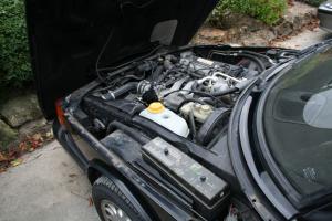

Juste pour vous mettre dans l’ambiance, j’ai étais la chercher hier soir et voici dans quel état elle est déjà ce soir…

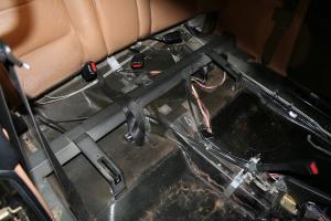

J’avais détecté de l’humidité dans les tapis de sol. Donc démontage pour voir d’où par où ça passe.
Je n’ai rien trouvé... Enfin si environ trente francs en monnaie et des jouets que des enfants chercher toujours…

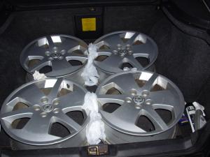

petite question, j'ai acheté cette semaine les meme jantes que tu as sur la 9,3 pour mettre sur ma NG (turbo 185 comme toi) tu as quoi comme taille et marque de pneu?merci
a bientot
architecte en saab
Messages : 3887
Re: C'est mon grand jour (900 t16 175 ch coupé 1988)
Message par architecte en saab » jeu. nov. 01, 2007 12:37 am
tes jantes si je me fie à cette photo
Image ne sont pas les mêmes lui, il a les ALU 36 comme ça :

Pour les jantes je confirme les dires de AES.
iluv900: au niveau pneu c'est du 215x45x17 91w.
Fait attention au niveau de l'indice de charge (91) et de vitesse (w).

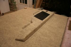

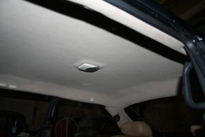

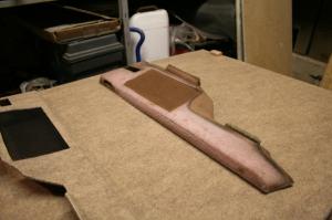

J’ai aussi joué au apprenti tapissier.
Voici le résultat.
Avant :
Après :

Autre chose. Il me semblait drôle que mon aiguille de turbo reste scotchée au milieu du jaune.
Et puis je trouvais qu’elle ne poussait pas très fort.
Elle fait 10 ch de moins que ma 9.3 mais elle est moins lourde et une boite plus courte.
En toute logique je devrais retrouver sensiblement les mêmes sensations qu’au volant de ma 9.3
Et là rien de terrible j’ai plus l’impression d’être au volant de ma 9000.
Apres lecture des nombreux poste à ce sujet, je constate que j’ai problème de souffle…
J’ai fait un essai sur route avec la vanne 3 voies déconnectée…
OK…..D’accord…. là ça pousse. Mais bizarrement sa coupe avant arriver dans le rouge.
Ma vanne 3 voies cliquette bien quand je mets le contact ou quand je débranche et rebranche le boite.
J’ai suivi les instructions (soufflage dans les tuyaux dans les tous sens). Tout semble ok.
Je reste dans le doute.
J’ai essayé de faire la synthèse des post qui traitent ce problème mais ca reste confus dans ma tête.
