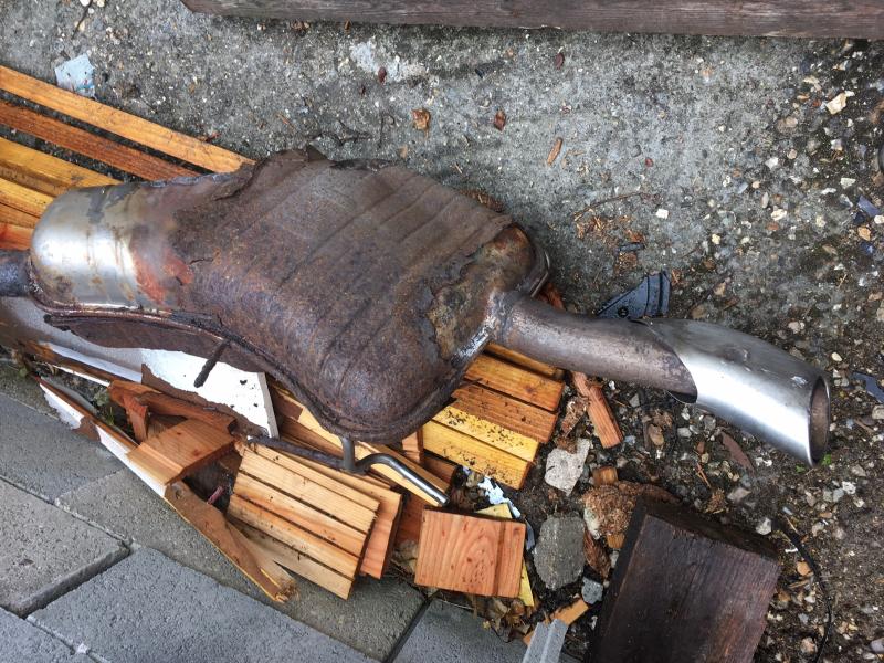

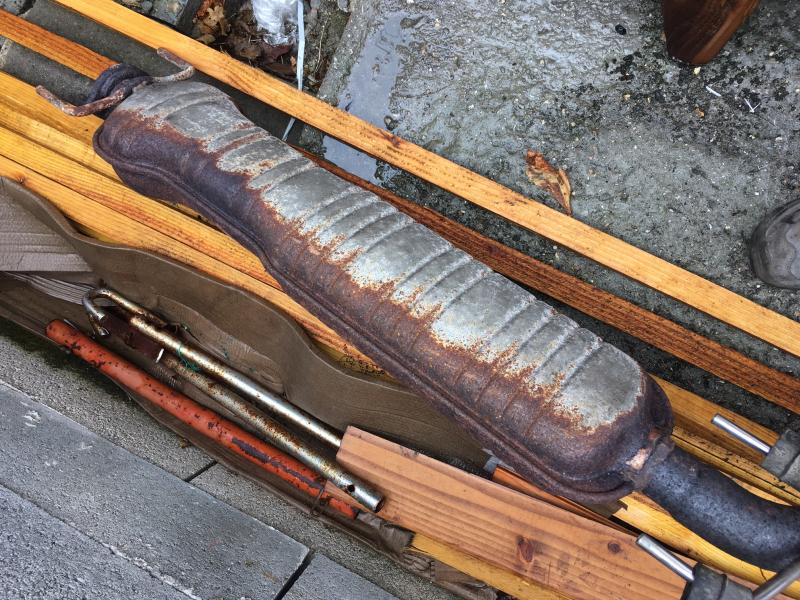

J'ai ressoudé une patte de la ligne d'échappement et viré la partie pourrie de l'enveloppe du silencieux).

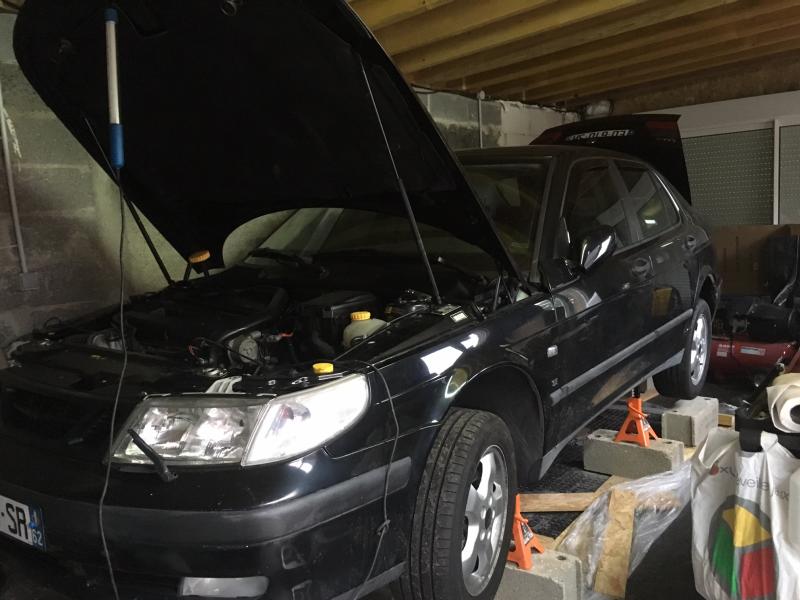

Dans le garage, elle est à l'étroit et moi aussi...

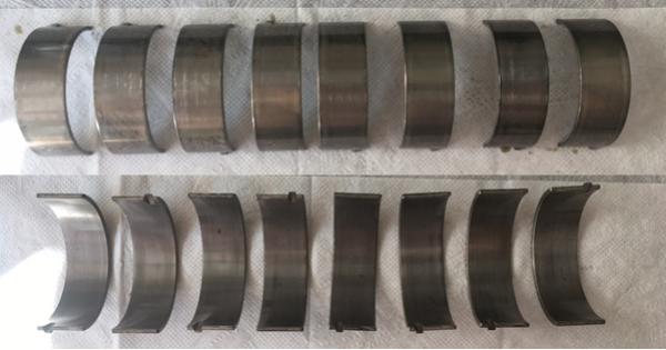

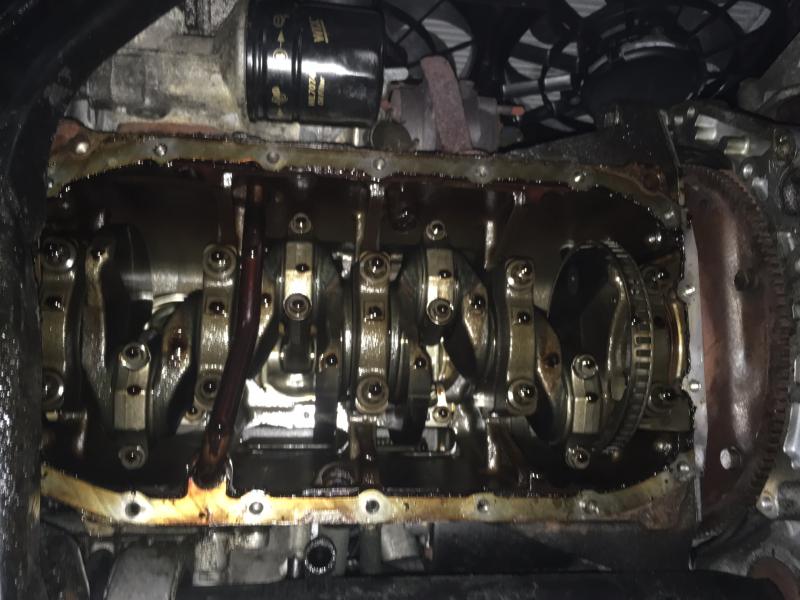

Les coussinets ne sont pas mal mais j'y été.
Le carter est nettoyé et le moteur en attente de le recevoir au loctite 518 (le filtre WIX a été remplacé par un GM et le plan de joint a été nettoyé aussi).
L'échappement a bénéficié 'un bon traitement... la, c'est avant.

Beau job, la bas moteur avait l'air bien propre et les coussinets en bonne état :)

A propos des coussinets de bielle, tu les as changés à partir du bas, en enlevant le carter d'huile ?
N'y connaissant rien aux 9-5 : que faut il faire pour nettoyer la crépine ? juste tomber le carter et nettoyer ?
geoffroi
Messages : 1075
Inscription : mar. déc. 11, 2007 1:00 am
Localisation : Haute Normandie
Re: 9-5 Sedan 2.3t
Message par geoffroi » mer. sept. 27, 2017 12:06 pm
Salut,
Oui, ca se passe par le bas.
"Juste" est un peu réducteur, ca ne passe pas comme sur d'autre moteur ou le carter passe a la vertical. Il faut soulever le moteur du berceau pour que le carter passe. Une fois qu'il est enlevé, tu dévisses les torx du fond de carter, les torx du plongeur et tu as accès à la crépine (notes bien qu'il faut mettre un joint neuf sur le plongeur et de la pâte rouge type Loctite 518 et rien d'autre).
Au final, ca se fait bien et perso, ca me rassure.
Geoffroi
