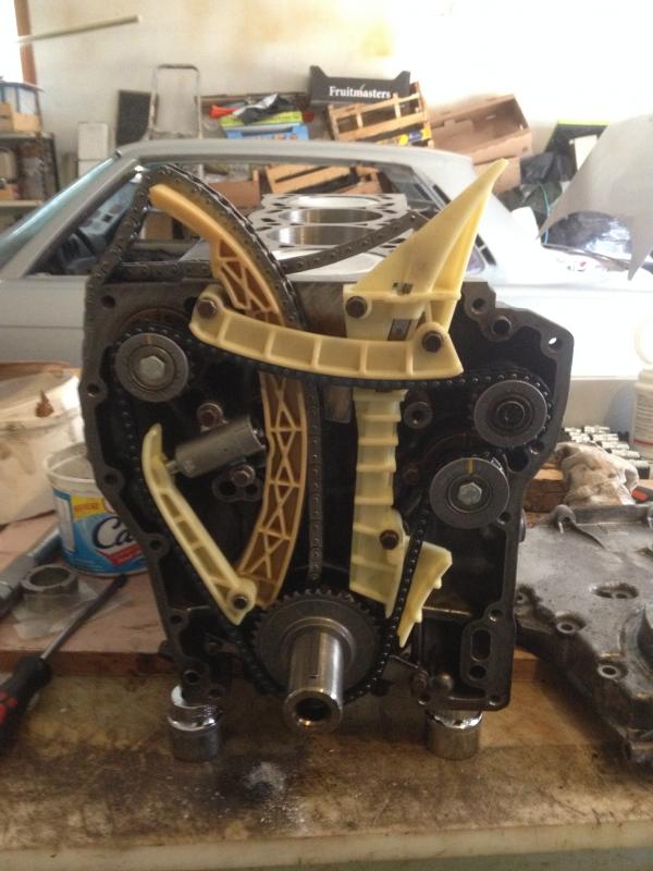

Au passage nous avons apporté les modifs suivantes : pistons wossner 91mm (1 cylindre était rayé) ,culasse éprouvée, arbres à cames de saab 9000, bielles pec forgées ,ressort de soupapes renforcées, coussinets bielle et vilebrequin trimetal acl.
De plus toutes pieces mécaniques sujettes à usures ont été remplacées : pompes à eau et huile, distribution, poulies et courroies, tous les joints, boulons, voire boulons spécifiques pour la culasse ont été changés.
Ainsi à ce stade le moteur a été renforcé dans toute sa partie interne afin de permettre ultérieurement l'acquisition des périphériques tel que :
collecteur, ligne d'échappement, intercooler, injecteurs spécifiques ainsi qu'une modif du turbo vers le 19t et la cartographie pour que tout le monde s'entendent.

			Cool  bon ben ces photos elles sont où
Tous les T7 sont compatibles, y faut juste balancer l'ensemble du programme dans le T7 qui correspond à ta saab + VIN + code immo

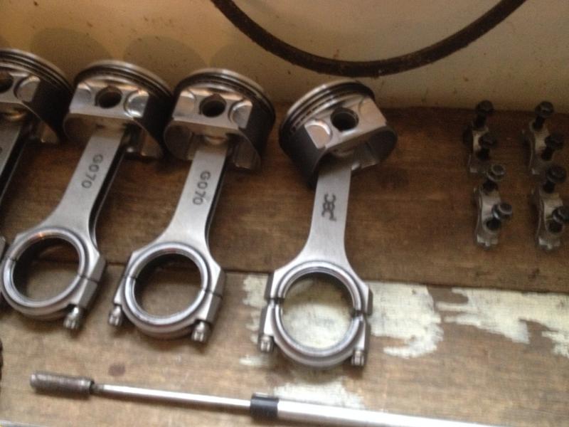

			C'est du beau matos que tu est en train de monter  les bielles et pistons je craque
