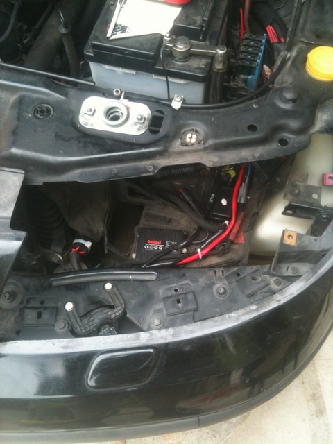

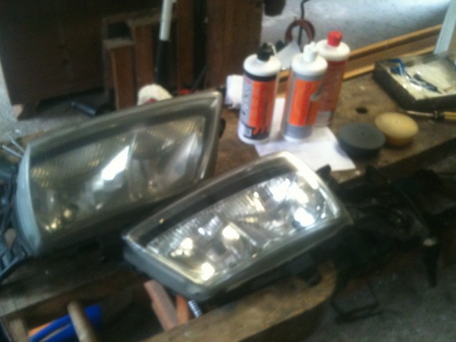

Tjrs en préparation en vu du CT , j'ai refait l’installation du kit xenon qu'avait "posé" l'ancien proprio , oui posé c'est bien le mot , y avait rien de fixer et le câble qui relie les deux optiques tenait avec du fil de fer gainé plastique vert utilisé en jardinage...du plus bel effet.... le tout à la vue du contrôleur qui se serait arraché les cheveux...
J'ai donc tout fixer et attacher les câbles de manière propre et absolument invisible. Les ballastes sont visés juste sous les phares.
J'ai aussi ressoudé les relais orange qui déconnait.
Et poncé et polie les plastiques des optiques qui étaient jaunies et moches. (la différence ne saute pas aux yeux sur la photo pourtant ...

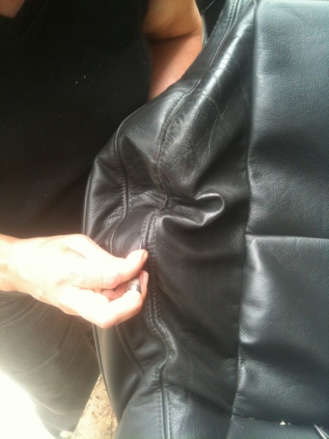

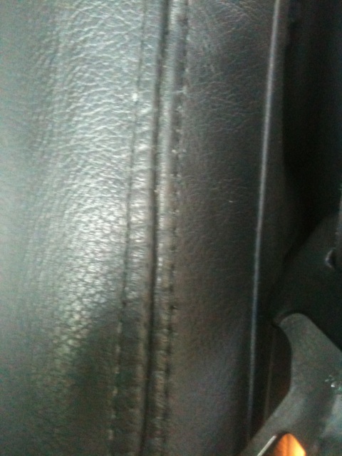

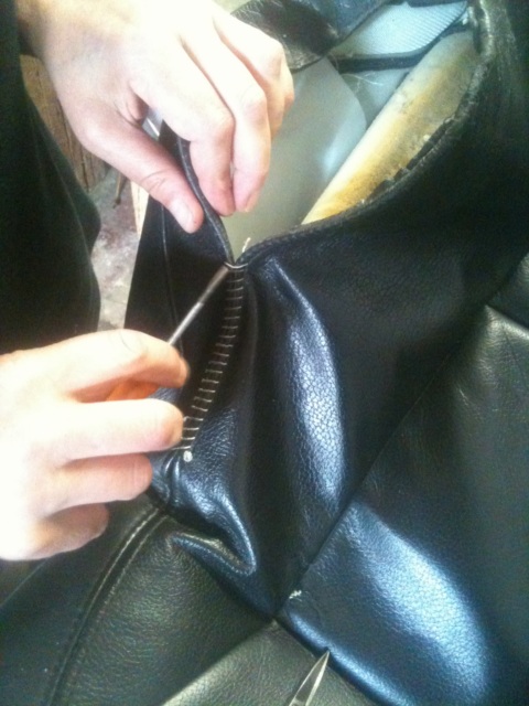

Sinon comme c'était mon anniversaire aujourd'hui ma femme se devait d'etre un minimum coopérative niveau passion saab... ;)
Donc j'ai dé-houssé le cuir du dossier et quand je suis rentré il était recousu , nickel. Juste persistent les marques de la ficelle à poulet que l'ancien proprio avait utilisé ...
Tout en photos...:
Virer la ficelle à poulet et defaire les deux coutures des bourlets.
Une fois la couture bord à bord faite refaire les coutures de bourlets

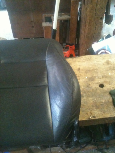

Et on remonte
Vue de pret, le cuir est un peu marqué par la couture à l'arrache qui avait été faite.

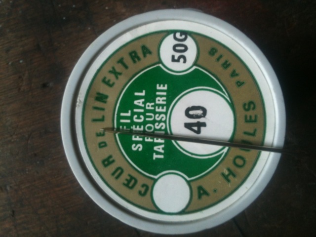

Le fil adéquat et l'aiguille à cuir.
