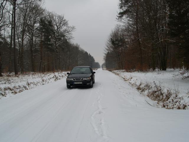

salut à tous ; enfin voici ma présentation ; je possède donc une "vieille saab 9.5 " achetée d'occasion voici plus de 10 ans chez CHASSAY . MOTEUR 2,3 / 170 CV boite auto ; elle date de février 1999 et affiche 138000 kms garantis !! je la bichonne et elle n'a pas un poil de rouille ; j'ai fait faire pas mal de choses dessus et surtout la fameuse crépine !! mais celle ci n'était même pas encrassée !!; je suis ravi quand je roule dans cette voiture mais je trouve juste qu'elle a un comportement un peu pataud dans les routes sinueuses ;auparavant je roulais en 9000 turbo 16 et encore avant en 900 turbo 8 . Voilà en gros je roule saab depuis 30 ans bien que j'aie un suzuki sx4 pour la bonne neige !ImageImage
