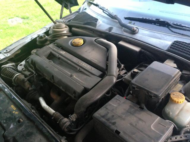

Message par koma000 » lun. sept. 09, 2013 12:36 am
Merci pour vos conseils :)
Je connais très bien une 9.5 Aero Estate à Mons ;)
Je ne me rappelle pas avoir vu une Aero rouler dans le coin :) Tu viens de quel coin? Moi j'habite près de la place.
Voici quelques photos supplémentaires :

Message par aerogaz » lun. sept. 09, 2013 10:42 am
Bonjour ,
équipée injection liquide Vialle (matos Hollandais) l'intérieur est joli, impécable
merci pour les photos..
