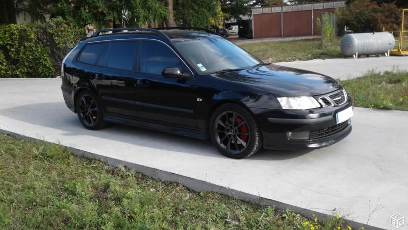

TADAAAAAAA

Bienvenue Bertrand ! :)
Super acquisition... ce 2.8 l est bien plaisant a l'usage, tu aura de de la polyvalence ^^
J'aime beaucoup les jantes ah ah, elles sont d'origines ? en 18 pouces non ?

Salut John01 !
Oui, ce sont les jantes OEM Saab en 18" que l'ancien propriétaire a faites repeindre en gris anthracite

Message par John01 » jeu. janv. 19, 2017 11:46 am
OkOk ! Ca rend très bien :)
Une belle présence, elle a de la gueule
