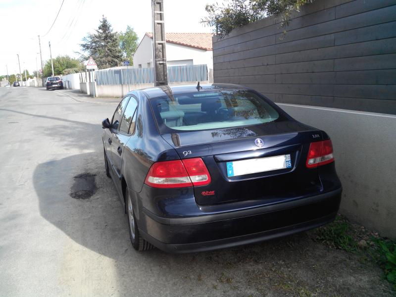

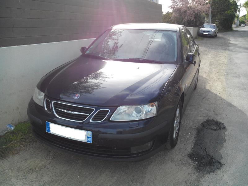

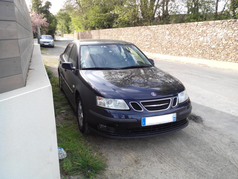

Voici la voiture :
C'est vraiment une voiture agréable et elle n'est pas gourmande sur autoroute.

Salut et bienvenue ! ;)
Très propre ta voiture, sans doute un très bon achat :) , (c pas les jantes que je préfère) :D

Bonjour et bienvenue !
On dirait ma première SAAB mais en mieux pour le moteur (j'avais un crazout) et en moins bien pour les jantes :D

Mes jantes en acier me conviennent. :D
L'essentiel est que le moteur tourne comme une horloge.
