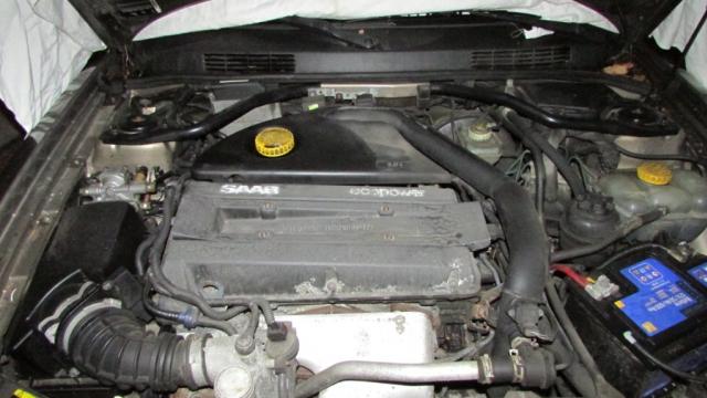

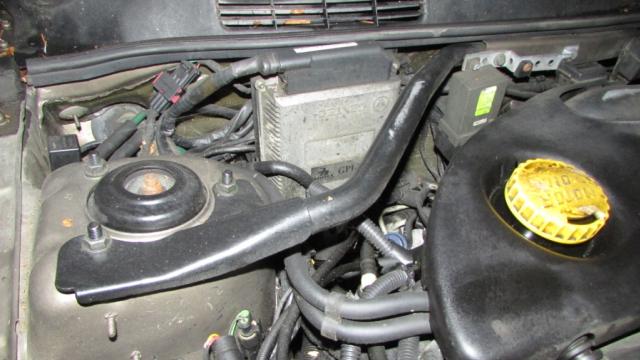

A moins que tu souhaites voir l'installation GPL ?
oui , si tu as l'occasion , :jap: la cuve dans le coffre, une photo du moteur avec le vapo , le calculo etc.. pourquoi pas ?
histoire de voir :)
je me pose la question :???: si c'est une injection liquide ou gazeuse mais Borel penche beaucoup vers le gazeux..
pour le turbo ,peut être qu'un remplacement de la turbine uniquement suffirait..

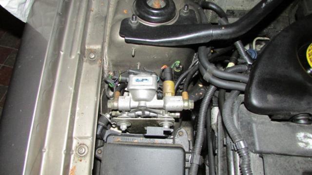

Pour l'injection, je pense que c'est gazeux : il y a un vapo sous le capot...
Et concernant le turbo, je démonte d'abord et après j'avise... Mais je pense en profiter pour examiner la crépine et les coussinets...

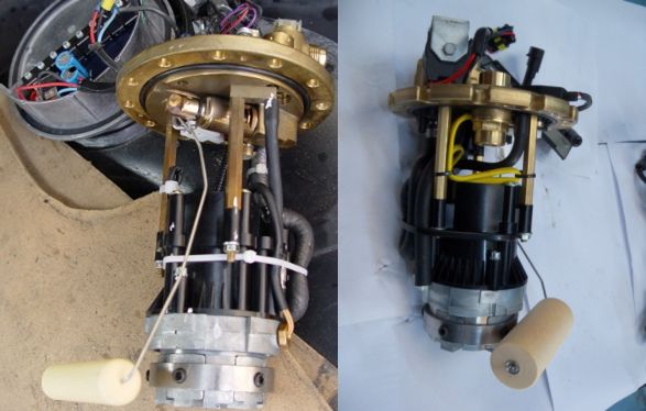

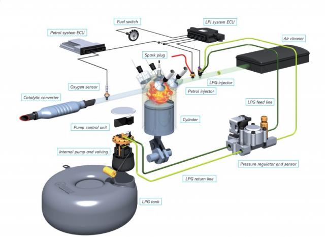

Coté Gpl , c'est un système injection liquide Vialle LPI,
on voit le régulateur de pression (qu'on appelle aussi bloc de couplage) sur une des photos, marqué justement LPI.le gaz arrive du réservoir sous pression et passe par là , le retour gpl du moteur se fait par ce bloc également.
l'électrovanne se met en route quand tu commutes dans l'habitacle en position gpl, les pressions s'équilibrent et çà bascule au gpl.
le réservoir et son petit chapeau alu est caractéristique du système Hollandais Vialle, la pompe s'y trouve à l'intérieur , ainsi qu'un tout petit potar masqué par de la cire pour étalonner /régler au mieux la jauge.
j'ai un petit schéma qui vaut mieux que des grandes phrases.
La pompe délivre 5 bar à peu près et a 4 vitesses de rotation, elle a cette gueule
des paliers en bronze sont lubrifiés à l'huile dans cette pompe ( à peine 1 verre d'huile), ya eu quelques problèmes avec ses pompes.
pas de filtre sur ce système en amont de la pompe et c'est bien dommage, on retrouve les saloperies métalliques collées sur les aimants disposés dans le réservoir.
hormis çà c'est le meilleur système , gain de place dans le moteur , pas de vapo , aucune perte de puissance par rapport à l'essence

Oh mais dis donc tu m'intéresse, là ! :wahoo: Donc ce que j'ai pris pour un vapo c'est un régulateur de pression... Je serais par conséquence équipé en injection liquide ???
Mais tu disais toi-même que Borel n'en installait pas ? Bon en fait c'est plutôt une bonne nouvelle, j'ai souvenir d'avoir lu quelque part que ce système ne faisait pas perdre de puissance, contrairement à l'injection gazeuse, je me trompe ?

non c'est çà pas de perte de puissance/essence tu ne vois absolument aucune différence à la conduite
Borel est un importateur et installateur mais qui est essentiellement axé sur le gazeux.
l'injection liquide est arrivé sur les SAAB en France en 2001 , cela correspond à la mise en circulation de la tienne en 2002..
les autres pays avaient commencés avant 1998-2000 en Hollande ,Belgique ,Allemagne.

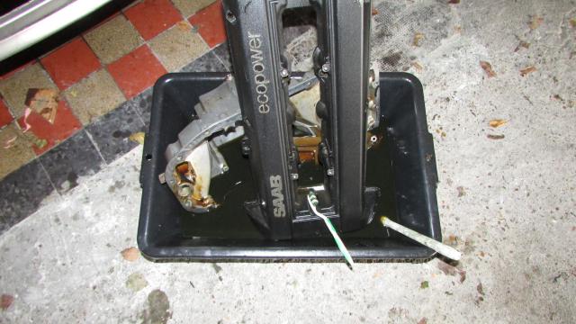

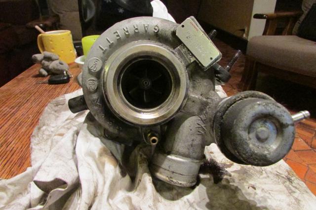

Alors voilà, le turbo est démonté et comme je le craignais, il y a un jeu très important dans l'axe de la turbine et beaucoup d'huile dans l'échappement..
Une huile qui ne me fait pas bonne impression, marron foncé, épaisse, comme gluante... Etape suivante, démonter le carter inférieur pour voir un peu l'état du bas moteur... Mais j'ai un peu peur...
Au fait, ceux qui ont déjà sorti un turbo, vous l'avez sorti par le bas ou par le haut ?
Perso je l'ai eu par en dessous mais j'en ai un peu bavé, je voyais ça plus simple comme opération...

Message par fil63 » dim. janv. 18, 2015 6:47 pm
oui par en dessous , sinon pour le bas moteur si pas de bruit avant démontage pas de soucis juste bien nettoyer la crépine et le carter

Message par turbogaz » dim. janv. 18, 2015 8:42 pm
Voici la bête, ENORME jeu dans l'axe des turbines (5 à 6 mm), les roues frottaient sur les carters...

Messages : 15868
Re: 9-3 GPL 2 litres Turbo 150
Message par fil63 » dim. janv. 18, 2015 9:25 pm
donc pas réparable

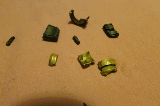

J'ai démonté mon turbo pour examiner l'état de l'axe des turbines car j'ai découvert des morceaux dans mon carter :???: (voir mon post en section crépine) et malgré le jeu important, les bagues de centrage ne sont pas cassées... En revanche, les bouts trouvés dans mon carter ressemblent bien aux paliers, je soupçonne donc qu'ils proviennent de l'ancien turbo, celui qui a lâché à 200.000 km... en retombant par gravité dans le bas moteur via la durit de retour d'huile au carter inférieur...
Si c'est le cas, il y a un bail qu'il se promènent dans l'environnement de la crépine... Et vu toute la limaille que j'ai trouvé en plus des gros morceaux, j'hésite un peu à agrandir le maillage de celle-ci...
Qui dans le forum aurait retrouvé des morceaux semblables à la suite d'une casse de turbal ? (histoire de me sentir moins seul :hello: )

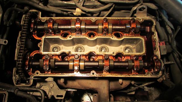

Message par turbogaz » dim. févr. 15, 2015 6:19 pm

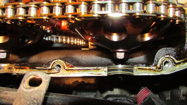

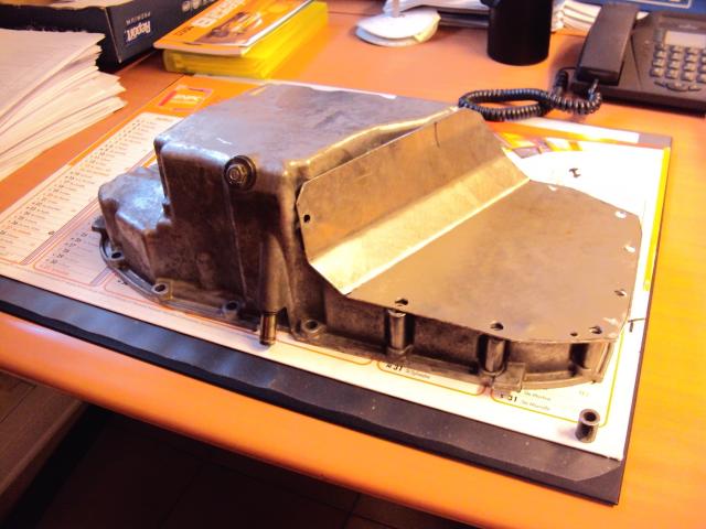

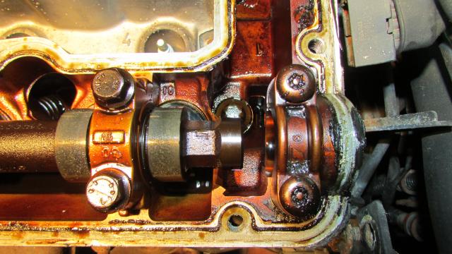

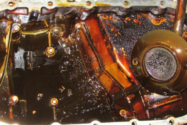

Des news de la remise en état de la 9-3 (désolé, ça n'avance pas vite mais je ne suis qu'un week-end sur deux sur le chantier) :
D’abord nettoyage avec un mélange de gasoil et d'acétone (ça sent bizarre dans le garage !)
Inspection du haut moteur : J'ai l'impression en regardant les portées d'AC que je n'étais pas loin d'un défaut de lubrification...

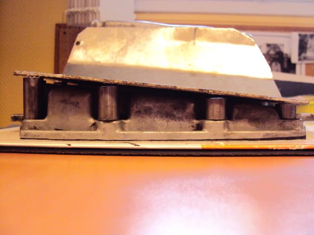

Puis fabrication d'un écran de protection thermique avec les entretoises de fixation (merci au collègue de l'atelier)
Maintenant, commande de pièces chez RBM pour remonter tout ça le week-end prochain et dans la semaine qui suit, série de tests de fiabilisation...

Message par aerogaz » dim. févr. 15, 2015 7:35 pm
Pourquoi mets tu cette plaque, il y en avait une avant ?
les têtes de vis risquent de mal porter...
