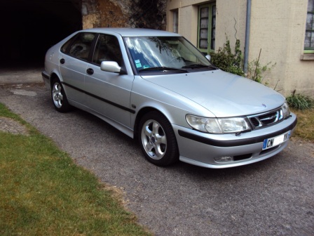

Je suis l'heureux propriétaire (pour l'instant) d'une belle 9.3 2L Turbo 150 de 2002 en BVA depuis novembre dernier; Il y avait longtemps que je lorgnais sur cette marque et ma préférée aurait été la 900 Turbo en version coupé ou cab... d'ailleurs, isl en ont utilisé une dans le 1er épisode de la sérié télé Tango...
Quel plaisir cette motorisation associée à la boite auto (4 vitesses encore sur cette version, dommage...) mais quelle gourmandises aussi ! J'avais eu une 605 2L turbo BVA qui consommait moins... Bref, j'ai essayé de l'habituer à l'éthanol (comme son maître) en exploitant les qualités auto-adaptatives du Trionic 7, mais au delà de 60 ou 65 %, le check engine s'allume, sans conséquence sur le rendement moteur, mais on sent qu'il n'acceptera pas davantage...
J'ai donc décidé de lui faire une conversion simple pour l'E85 via Maptun : Depuis lundi, je suis donc passé à l'éthanol en toute proportion (fini de faire le plein en passant par 2 pompes différentes !) et j'en suis très content !
