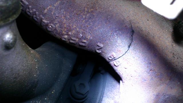

voila la fuite trouvez sur le collecteur Image
pit
Messages : 1660
Re: SAAB 9.3 1.9l Tid 150 ch
Message par pit » dim. avr. 07, 2013 11:02 pm
merci pit pour tous la distribution a ete faite a 96000 km avec pompe a eau la je vient d'achete du produit en 1 litre de decrassage fap je vien de faire 25km en roulent a 2500 trm mini (le collecteur est neuf ) donc mister !!!!!!!!
2500 tr , je ne suis pas sur que ce soit suffisant ,un mécano de chez saab m'avait bien dis de bloquer la boite auto en 3 et de ne pas descendre sous 3000 tr.
Aie pour le collecteur d'échappement . J'espère pour toi que des goujons ne vont pas casser...

slt PIT j'espere aussi mais de toute façon si je dois le demonter je le ferais a chaud en croisent les doits aussi non je suis bon pour un kit de reparation goujons mais j'ai envie de tester une pate (Quiksteel Xtreme haute temperature) qui tiens jusqu'a 1300°c et au flames direct et comme la fissure est accessible je vais assayé !!!!!! et pour le produit FAP sur le bidon il est ecrit 2500 trm mini mais toi tu l'a fait sens produit c'est ça ? je te tiens au jus merci a pluche PIT

vois avec ton vendeur si il peut pas faire un geste pour le collecteur...
et pour la pate, ça vaut le coup d'essayer...
concernant ton capteur de pression, tu pourras le garder pour plus tard, je l'ai fait ce WE... c'est normal que tu ais une tige qui bouge ;)
même moteur aussi... jette régulierement un oeil à la barette du collecteur... pit et moi sommes équipés de la patte "magique"... aucun soucis (voir collecteur 1.9 en section multimodèles.. ;) )

Non non pas de patte magic pour moi , mais un second collecteur qui a aujourd’hui 90KKms et qui semble tenir le coup .
