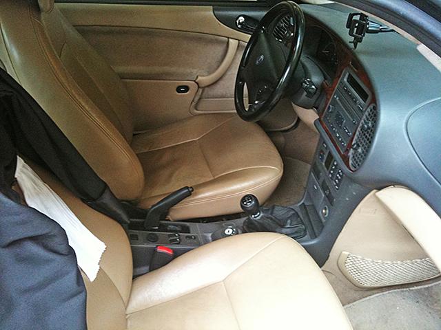

mesimages/6430/Inga_1.jpg
mesimages/6430/Inga_2.jpg

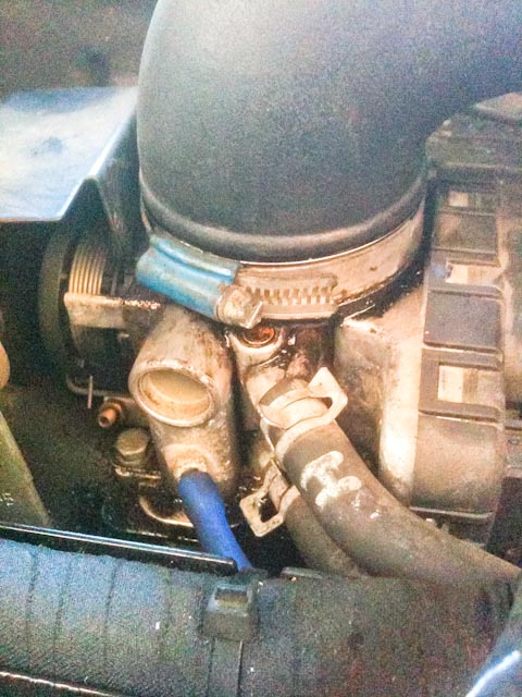

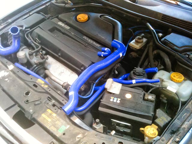

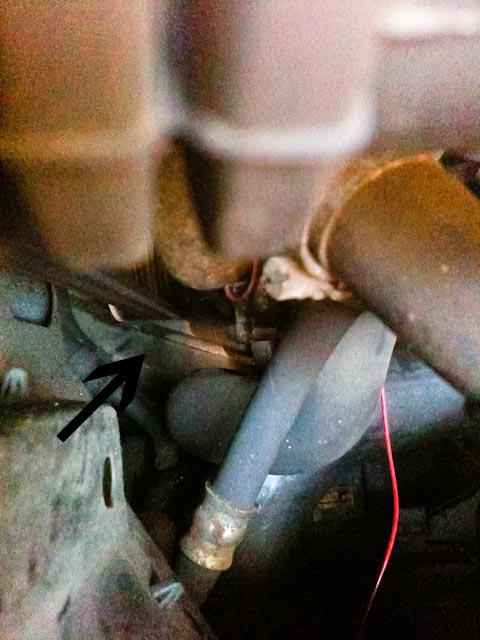

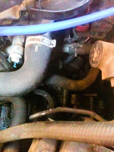

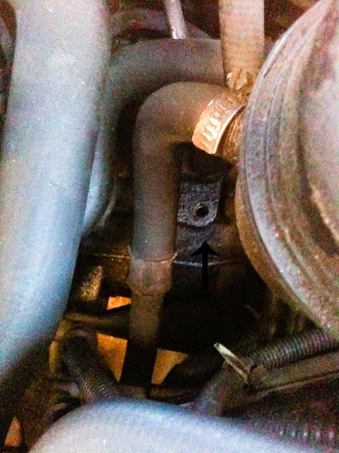

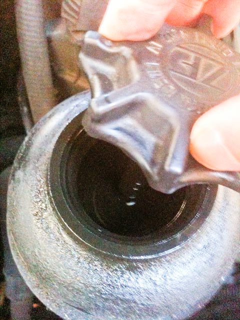

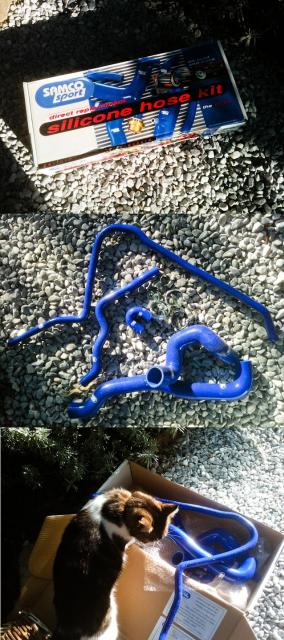

J'ai enfin reçu ce matin de chez PFS, mes durites, avec des ampoules de phares Osram H4 Night Breaker et celles de feux AR P21 Philips Vision Plus.
Il me faudra sûrement également changer les durites de chauffage, que je vais commander chez RBM, vu que lesdites durites ne sont pas incluses dans le kit. (ou alors les deux autres sont incluses dans la version conduite à droite).
Fuite au niveau de la pompe à eau.
Niveau liquide de direction assistée bas, à moitié. Durite rigide qui va à la pompe plus celle de retour, reçues, donc à remplacer.
Présence d'huile, papillon des gaz à nettoyer.
Remplacer aussi, à voir.
Il ne manque pas une vis?

sympa ce bleu !!! ça flashe dans le moteur
est ce un matériau plus résistant que les durites classiques ? et combien ça vaut ce kit ?

Salut saab72sympa ce bleu !!! ça flashe dans le moteur
Oui, c'est un kit de durites en silicone, matériau plus résistant, que le simple caoutchouc. Il existe en couleur bleue ou noire, et pour d'autres modèles en différentes couleurs, mais cela rallonge le temps de livraison, commandes spéciales.
En stock chez PFS, mais pas dans le catalogue en ligne
http://www.samcosport.com/uk/car_kits.asp?make=Saab
http://www.samcosport.com/uk/colours.asp
http://www.partsforsaabs.com/default.ph ... =3a&page=1
Référence du kit Samco pour les 9-3 de 1998 à 2002 chez PFS, RBM ou Speedparts ... : TCS410C + kit Clips CK410/C
Demandez chez PFS par mail, avec cette référence :
Saab 9-3 00'-03' Trionic 7 Samco TCS410C Coolant Hose Kit (5 piece)
ASY.PFS410C Clip Kit for Hose Kit TCS410C
Le tout Maryse pour la somme de ... 163,64 £ ou 191€ plus frais de port.
C'est donc cher, mais ça dure plus longtemps, et comme j'essaye de faire du préventif sur Inga ...
