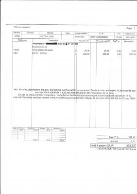

Visite des 30 000 km effectuée le 01/09/2003 à 32 846 km – Net à payer : 326,82 €
Mais Problème détecté à la sortie d’atelier :
Donc facture complémentaire et grosse surprise : 1 SID à 398,32 € HT, avec une prise en charge (garantie SAAB) de 7,01 €
On peut s'étonner du faible taux de prise en charge de la garantie SAAB…

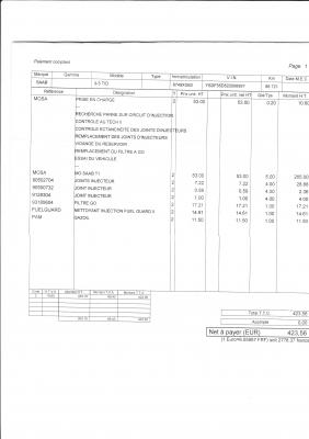

A l'automne 2006
A 88 700 km compteur, difficultés de démarrage chroniques.
Suspicion de prise d’air dans le circuit d’injection.
Puis soupçon de résidus d'un fond de cuve polluée, dans le réservoir
Echange des joints d'injecteurs et vidange du réservoir .
Voici la facture (423,56 € ttc) du 04/10/2006
Suite:

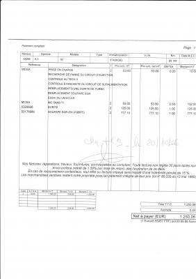

Le 20/10/2006 à 89100 km au compteur : 2ème panne sur route (soit 16 jours après sortie garage).
Eclatement de la durite du Turbo (en amont de l’intercooler)
Arrivée au garage avec moteur en sécurité (régime réduit)
Echange de la durite incriminée (constat d'une fente, à l'intérieur du coude, de 10 cm)
Mais à l’essai du véhicule, nouveau problème de mise en sécurité du moteur entraînant, après diagnostic à la valise, l’échange de la soupape EGR ( dont le moteur électrique est déclaré récalcitrant)
Voir facture ci jointe:
125,00 € HT de durite + 777,10 € HT de soupape EGR, ça commence à faire des sommes qui rendent perplexe sur la fiabilité de la marque SAAB
Suite:

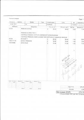

Le 05/02/2008 à 112 043 KM compteur : 3ème panne sur route
Mise en sécurité et régime réduit, permettant néanmoins de rallier Clermont Fd (120 km), puis le garage Saab
Diagnostic - valise : capteurs de pression d’admission défectueux, sans pouvoir les différencier (parmi 3 causes possibles génératrices de la panne.)
Dans le doute, il est procédé à l'échange de 2 détecteurs de pression (279,15 €)
Voici la facture :

Voilà l'historique de mon véhicule et des pannes rencontrées (sans oublier la toute dernière : moteur du ventilo de chauffage bloqué à grande vitesse et continuant de tourner, même clé de contact enlevée).
Obligation de retirer le fusible concerné, pour couper l'alimentation du ventilo.(mais je pense avoir trouvé la cause et le remède à cette panne, dans vos rubriques dépannage ("après démontage de la boîte à gants")
Tous vos avis, et toutes les réponses reçues, seront les bienvenues.
Celà me permettra de me situer, parmi les autres utilisateurs d'un modèle identique .
En effet, soit je me trouve dans une norme habituelle et donc acceptable, soit le type de mon véhicule (2,2l - 125cv) fait l'objet d'un fort mécontentement et d'une absence de fiabilité reconnue.
Dans ce cas, quelles dispositions prendre, à titre préventif, pour éviter une nouvelle panne et accepter de prendre la route plus sereinement, à l'avenir ?
