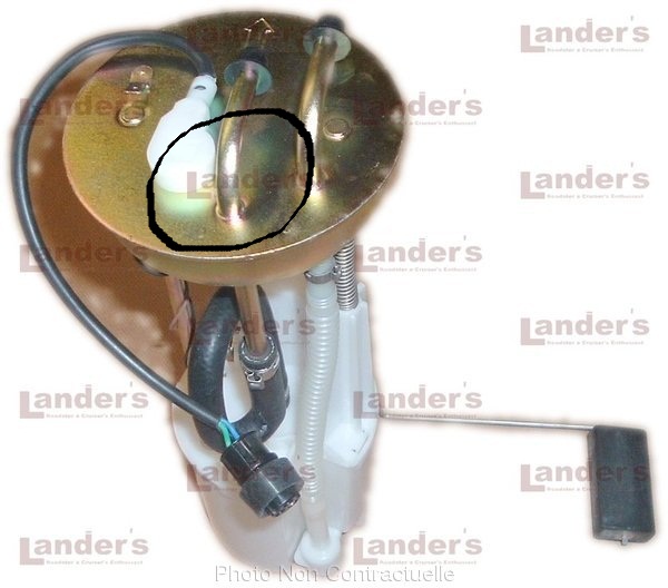

Après 350 km hier, le hayon était maculé de fioul. La fuite ne doit pas être trop importante quand même car après 350 bornes, la jauge était encore à un peu plus de la moitié, mais il y a un problème !
Puits de jauge de réservoir pourri/gangréné par la rouille ; à changer :)

Sinon le tracteur est tjrs chez le garageo pour le changement du puits de jauge et de la pompe. Je vous mets une tite photo de la pièce qui va être changé. Ce qui est entouré est complètement bouffé par la rouille ce qui explique que le Range faisait aussi épandeur à gas oil :pt1cable:
Ce qui m'épate c'est la disponibilité des pièces, le nombre de revendeurs en France et en UK et surtout, le prix des pièces : +/- 180€ pour la pièce ci-dessus. Ca change du prix des pièces Saab :D

je vais répondre puique j'avais changé le réservoir sur mon ancien , donc il faut tomber le réservoir mais ça prend 10 mn et didier a raison , si on va chez land rover c'est peut ètre pas donné , mais saabiste17 a un montage qui n'est pas le mème que le mien et que mon ancien ou cette pièce coute un peux plus de 10 euros puisque la jauge est à part , il doit avoir le reservoir des TDI puisque le siens est plus récent
http://i13.servimg.com/u/f13/11/39/74/43/puits_10.jpg
Le mien semble être à une période charnière, un an avant l'apparition des premiers 200 tdi, peut-être pour ça qu'il a le même réservoir ou alors il a déjà été changé.
