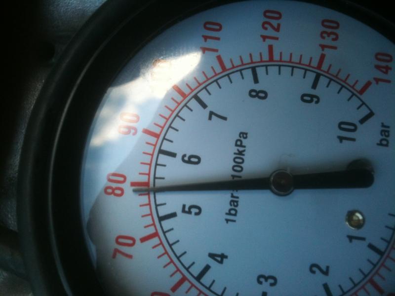

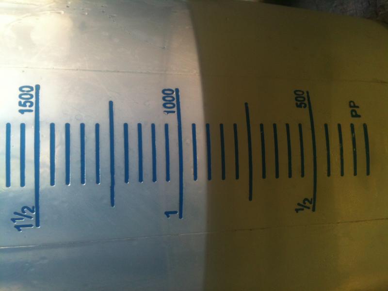

Bon je viens de faire le test de volume 1 minute plateau ouvert à fond .
ça me semble correct si j'en crois ta photo et si tu as ouvert aussi 1 mm.

Et mon test de débit plus haut (photo) 4 injecteurs qui débitent 800 ml en 1 minute ça vous parait correct ?

Test du débit de la pompe via le retour de la tête distributrice .
1litre en 30 secondes donc c'est bon.

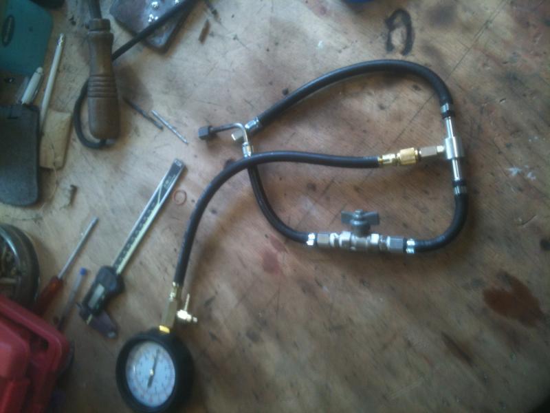

Bon aller quand il faut taper dans le bois dur faut se donner les moyens...
(J'avoue que hier soir après avoir tourner en rond 2 ou 3 heures j'étais presque prêt à laisser couler l'essence et à craquer une allumette...
J'ai donc investi et j'ai confectionné ça :

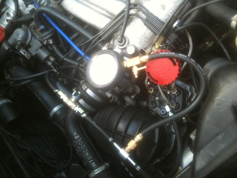

En place :

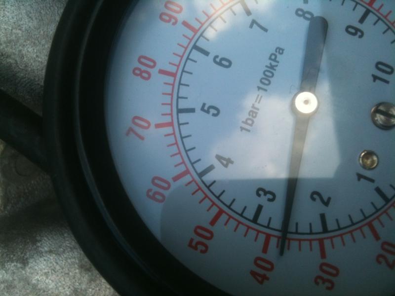

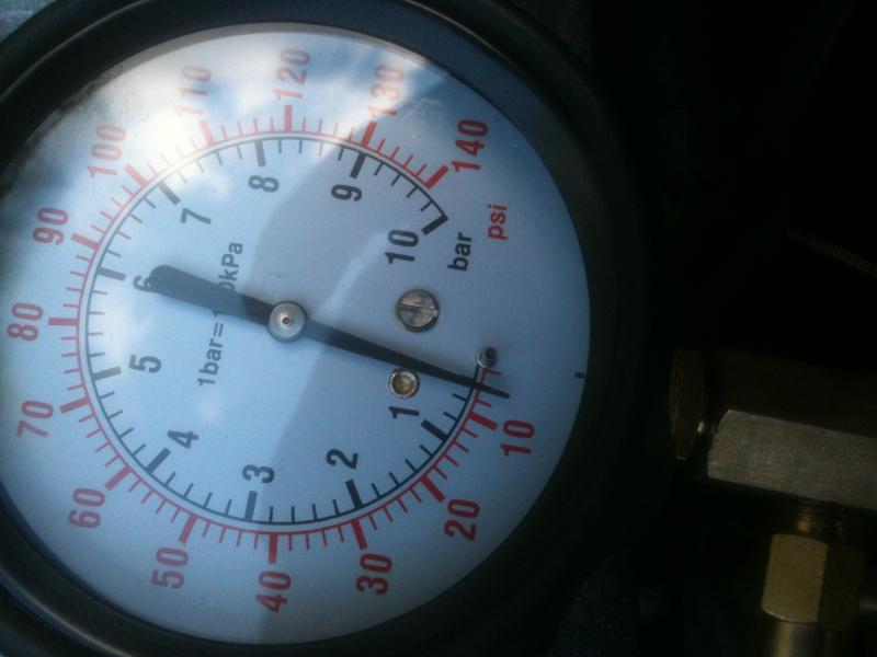

Donc pression système c'est bon sauf que l'aiguille tremble et oscille autour de 5,4 b.(sur la tienne flex c'est pareille ?):
Ensuite test de la warmup à froid et déconnecté électriquement , elle est dans les choux (0,2b) , on devrait avoir autour de 1 b , 1,5 b à la température ambiante actuelle .
ensuite on branche électriquement donc test à chaud , il manque 1 b de pression :
Donc voilà pourquoi la voiture est trop riche et tourne très mal la warmup est morte... et j'espère que c'est à causse d'elle que la pression générale n'est pas très stable.
