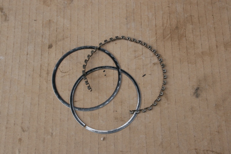

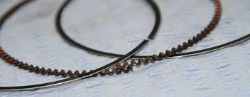

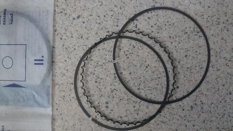

Bien que l'étanchéité soit bonne, j'avais remarqué que les stries des racleurs n'étaient pas orientées dans le même sens
Je vous met des photos pour expliquer
Dessin des segments racleurs qui était dans le moteur avant démontage
Dessin des segments racleurs remontés, on peu voir que les stries ne sont pas dans le même sens

Bah à voir, ça n'a rien à voir
... quand tu as monté les segments ça t'a pas fait tilt cette différence
bon je pense que t'a bien décalé par 3 les ouvertures des segments
Juste une question, tes segments avait un point pour le sens du montage où pas???? et est ce que tu as mis un segment dans la chemise pour voir le jeu de fermeture????
mesimages/11833/Racleur1.jpg
mesimages/11833/Racleur2.jpg
tu devrais appeler RBM pour voir s'il y un soucis avec les segments

Ah oui quand même
J'ai pas une vieille expérience mais les 3,4 fois ou j'ai monté des segments neufs saab ils étaient strictement identiques et venaient de chez les Neo . En tout cas si ça vient de la merci du cadeau , tu es bon pour un nouveau jdc , ressortir le carter, le bielles , des heures de MO en perspective.

@Bibouecht, si j'ai remarqué la différence (que j'ai retenue d'ailleurs) mais je me suis dit que ça venait d'une différence de conception ou d'un changement de fournisseur au cours de la production. Mais il semble que j'ai eu bien tort...
Et puis les quelques fois ou j'ai eu recours a de "l'adaptable" j'ai jamais eu de problèmes, mais bon je reste un bon débutant dans la mécanique
@fil, je vais leur passer un coup de fil, mais de toute façon je doute pouvoir avoir recours.
@pit, je vais refaire un essai avec des segments genuine Saab de chez neo ce coup, avant de mettre ce moteur a la benne
Par contre c'est vrai que ça va encore représenter une masse de boulot, au moins un jdc, des vis de culasse, et de la pâte a joint c'est pas excessivement cher
Mais pour les segments 90 £ le kit, ça picote...
D'un côté j'ai les boules parce que faut encore que je démonte tout, mais de l'autre je me dis que Je fais ça pour apprendre et qu'au final ça ne peux m'être que bénéfique.
Pour éviter toute autre connerie, c'est bien c'est bien ces segments qui vont sur mon B235 R ?

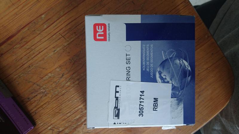

Salut j'ai des segment qui traînent achetés chez rbm pour une 9.5 peux tu me dire si tu as eu les mêmes ?

C'est exactement ceux la !
Les stries en horizontal, alors qu'ils était en vertical sur ceux d'origine

OK.. Merci pour l info.. Du coup heureux de ne pas les avoir encore utilisés...Je vais quand même leurs envoyé un petit mail. Bon moi cela doit faire 6 mois pour le coup.. Pas top du tout
