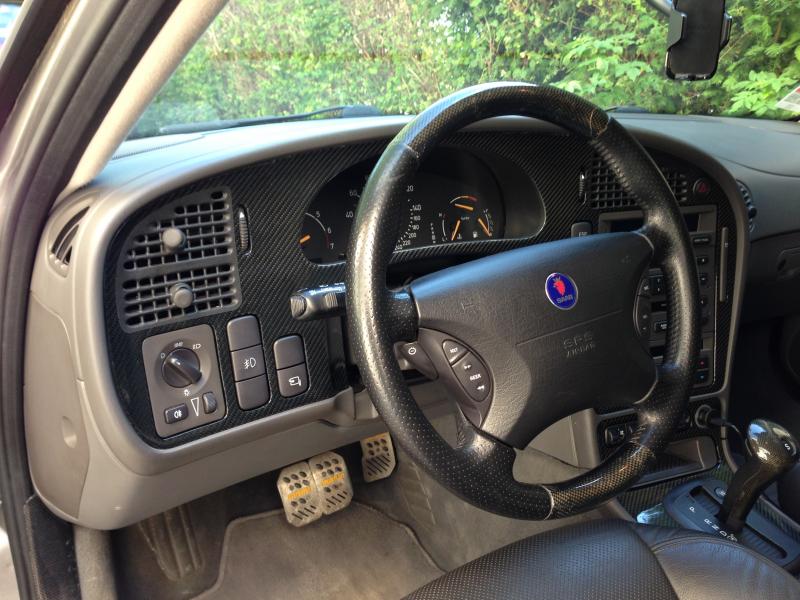

l'habillage carbone c'est superbe mais un peu fragile visiblement...
c'est dommage et en plus pour réparer ça va être compliqué...
a part masquer, je vois vraiment pas ce que tu pourrais faire...
c'est moi, ou même les protection des passages de portes sont imitation carbone?
Non tu ne te trompes pas , de memo , ils sont aussi en carbone :)
Celui de Larrypoloo a été installe en 2e monte dans une concession Saab , ce qui explique qu'il possede plus de panneaux habilles que le mien qui est d'origine .
On avait compare les deux , le mien pour le moment n'a pas fendu mais par contre a perdu de son eclat sur la partie superieure expose au soleil .
Oui, cela avait été installé en concession avec:
- les poignées de portes AV et ARR
- les marche pieds
- le volant
- le levier de vitesse
Ça ressemble à ce qui est monté dans les Troll-R (et qui n'est pas le même que le carbone accessoire SAAB)
Troll-R:
Carbone SAAB:
Mais je sais pas si c'est d'origine Hirsch car j'ai noté des écarts notamment sur le tdb et à mon avis, il est pas censé vieillir comme ca...

Alors ce que j'avais fait pour le marche pied passager (quelqu'un a du se dire que c'est fait pour être marché dessus... :fou: ) et en écumant les sites de vélo (avec leur cadre en carbone, il connaissent!), j'ai:
- Poncé pour aplanir et essayer d'ouvrir au max la fissure (P500/P600)
- Mettre de la colle epoxy transparente, laisser sécher et re-poncer (P500/P600)
- Mettre du vernis transparent de carrossier
- reponcer (P800) et finir à l'efface rayure
Au final....la finition est propre (j'en suis presque étonné!) mais ça n'a rien changé au niveau des fissures vu qu'elles se retrouvent sous le verni, non comblées par l'epoxy :sweat:
Bon c'était un premier essai, à mon avis, j'aurais peut être du poncer plus profond (mais je flippai un peu car je sais pas ce qu'il y a derrière). Mais là c'est pareil, je pourrais pas non plus faire une saignée car si c'est pas bien plat après, ça sera pas mieux. Bref, galère galère...

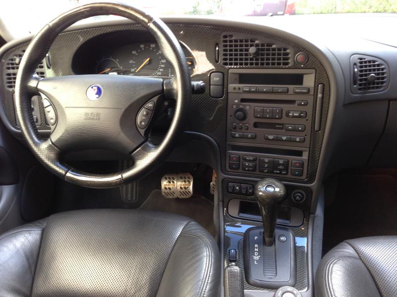

- changement de l'ensemble tdb carbone fendu par un Hirsch original et quais neuf. Parfaitement assorti au reste, je pense que c'était un des derniers en vente en direction à gauche (merci RBM !)

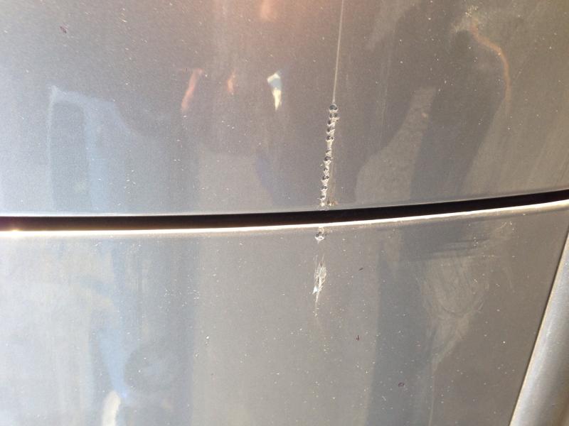

Bon ben ca devait arriver un jour...a priori pour certains il faut des rues de 12 metres de large pour passer...
:fou:
Bien sur pas de nom ni numero de telephone car c'est un courageux...
Je suis vert car de juste "un peu" de carrosserie à faire à beaucoup plus maintenant. Et comme les assurances sont bien faites, c'est juste calculé pour qu'on ai pas envie de l'utiliser.
Bref, j'ai appelé Thierry de Mixauto pour avoir un devis de reference pour arranger ca (+ d'autres trucs tant qu'a faire...)
- porte AV et ARR
- pare choc arriere
- capot avant
- spoiler avant
=> environ 1200euros le tout! Ca vous parait comment? Moi ca le semble honnette mais ca change rien,de toute facon,hors de question de mettre autant d'argent dans une peinture meme si c'est mon aero :(.
