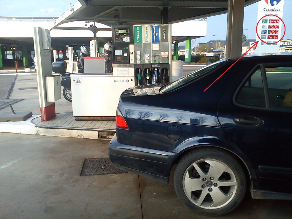

Elle va bien, toujours aussi bien, petit ravito en E85 à Troyes par un beau dimanche d'avril (0.855€ le litre) :
[:eric02]

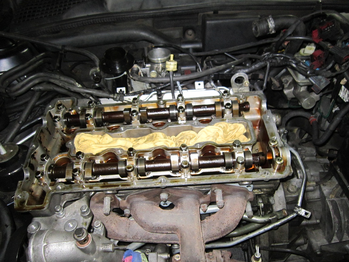

Devant la fragilité des goujons de collecteur d'échappement + leur longueur empêchant toute intervention sur le collecteur, sans démonter le turbo et réciproquement, j'ai profité d'une récente intervention sur ma culasse pour extraire les goujons et les remplacer par des boulons inox M8 longueur 60mm, j'en ai profité pour aussi poser 4 boulons inox de 13mm en 'B' sur le raccord au turbo en lieu et place des acier classique:
On récupère les entretoises acier + les rondelles, il faut même en trouver 3 supplémentaires car il y a 7 goujons à l'origine:
Ne pas dépasser 29mm de longueur de filetage utile, serrage à la clé dynamométrique à 25Nm au moyen d'une douille btr de 6mm:
Et voilà, il ne restera qu'à reposer la plaque antichaleur qui cachera le tout:
[:eric02]
