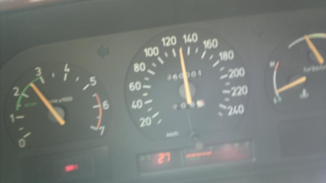

Franchi le quart de million de kilomètres, Titine avec toutes ses dents, sauf peut-être au niveau de la boîte, le levier bouge pas mal en 3°, je crains que ça ne finisse en échange standard un de ces 4.....
En profiterai pour installer un embrayage renforcé, refaire l'hydraulique, et après en avant pour en faire une Saturn 5 !Image

Tu penses que le jeux du levier est en rapport avec la boite?
Le mien bouge pas mal aussi,meme de haut en bas. :???:

Félécitations!! ;)
tu as des soucis avec ton SRS?
Tu consommes pas mal à 130km, 10l/100? J'étais à mois que ça, plutôt à 8l...tu roulais à l'Ethanol?

Alors, dans l'ordre :
- Pour la boîte, c'est ce que je crains, les symptômes : levier qui bouge d'avant en arrière en 3°, notable au régulateur, quand il donne de petits à-coups, vitesses qui sautent, bien que très rarement, en 3° et 4°; l'an dernier, sur quelques kilomètres, 3° et 4° ne tenaient plus, et puis retour à la normale: sans doute un souci de verrouillage, je n'ai pas changé le silent block de tringle mais il a l'air bon. Pour les autres rapport RAS.
- SRS allumé depuis que j'ai tripoté les relais sous l'airbag passager (mauvais contact relai de clignos/warning : résolu avec un peu de papier alu). La coincidence est un peu grosse, j'ai du simplement débrancher quelque chose, pas eu le temps de vérifier.
- Consommation en rapport avec l'usage de carburant alternatif : Bien vu !
