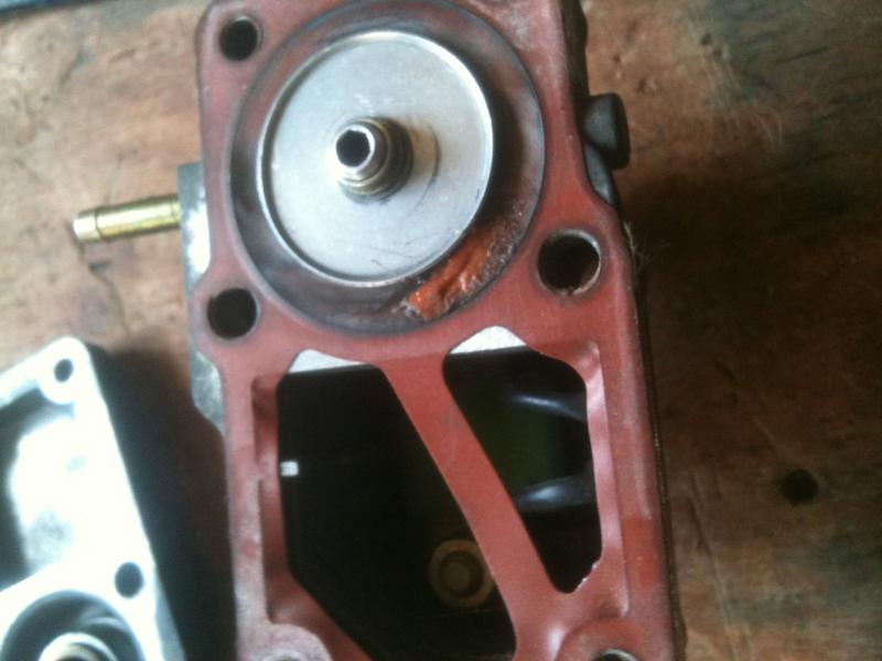

Bon j'ai ouvert le warmup pour voir , j'ai bien fait , la membrane-joint sensée être aspiré par la dépression du collecteur d'admision est percé , donc évidement ça n'appuie plus sur la commande de vanne et ça marche moins bien...

Bon j'ai ouvert le warmup pour voir , j'ai bien fait , la membrane-joint sensée être aspiré par la dépression du collecteur d’admission est percé , donc évidement ça n'appuie plus sur la commande de vanne et ça marche moins bien...
J'ai fait une réparation , la photo qui suit c'est après avoir fait tourner la voiture et avoir redémonter pour voir si ça avait tenu .
Il y a donc un net progrès, le moteur tourne mieux , j'ai pu régler l'avance aujourd'hui.
Mais c'est loin d'etre correct encore . J'aimerai changer ce warmup idéalement en trouver un neuf (je doute que ce soit possible ?) Parce que monté une d'occase ???j'ai un doute elle doivent toute être dans le même état.

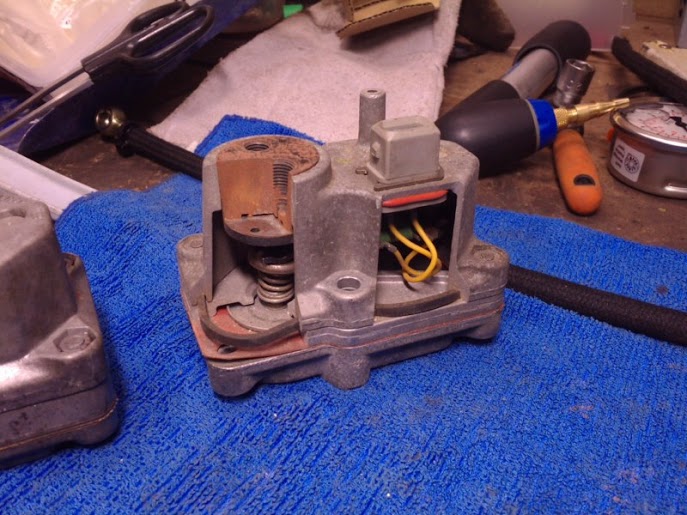

Oui j'ai compris le principe de fonctionnement en ouvrant tout ça . C'est pas mal mais forcément ça vieilli mal et on comprend pourquoi la T8 est sensible aux prises d'air...
Ma "réparation" à l'air de tenir. Dommage qu'on ne puisse pas trouver de membrane neuve :(
En faire une maison parait très possible reste à trouver la matière , une sorte de caoutchouc, plastique ,très fin , qui résiste forcement à la chaleur ... :(

La pression dans warmup est régulée par une menbranne en métal, super fragile, il ne faut absolument pas la déformer sinon c'est mort. Ellecest derrière la pas il le ronde, fixée via autres vis plate, visible dur mes photos.
L'essence passe un trou micromini, elle est bridée par la plaque metallique puis départ pour exercer la contre pression.
C'est dans micro trou que la merde s'installe et du coup le warmup délire.

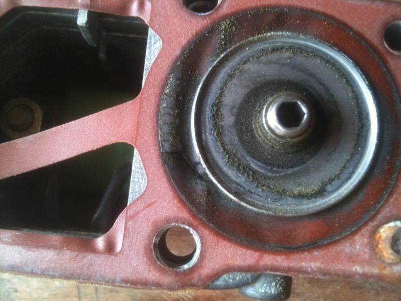

C'est ces trous sur le plateau pret des raccords essence dont tu parles Romu ?

Sur la photo, du bas vers le haut, tu as: la membrane, le système réchauffe, la platine a devisser, la plaque métallique est absente sur cette découpe de pièces et pour finir la pièces en acier ou les deux durites viennent ce fixer. C'est en effet dans cette piece ou il y a deux trous minuscules.un des deux est même équipé d'un filtre. Pour les déboucher j'ai utilisé un bac a ultrasons et une souffleté.
J'ai répété l'operation (480 sec) une bonne dizaine de fois. Comme je n'arrivais pas a voir pression souhaité, j'ai mis une vis de réglage afin de bridé le retour du mécanisme. Ainsi j'ai réussi a avoir une bonne contre pression.
