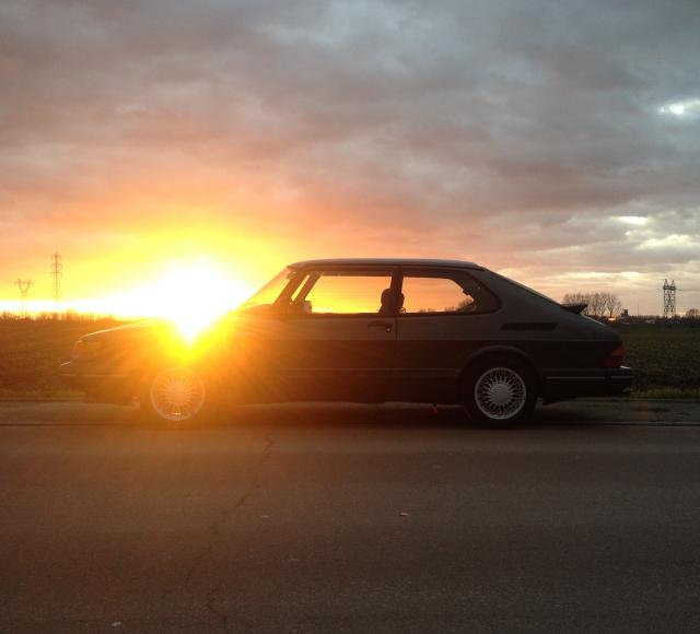

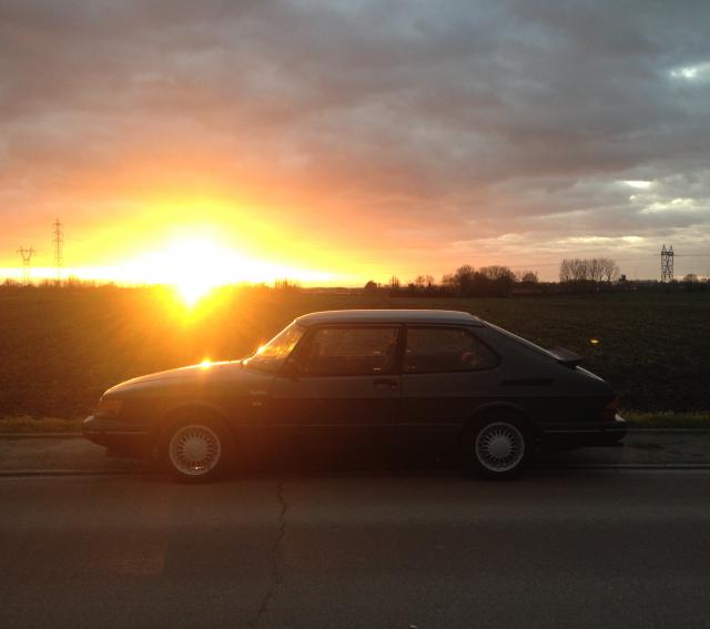

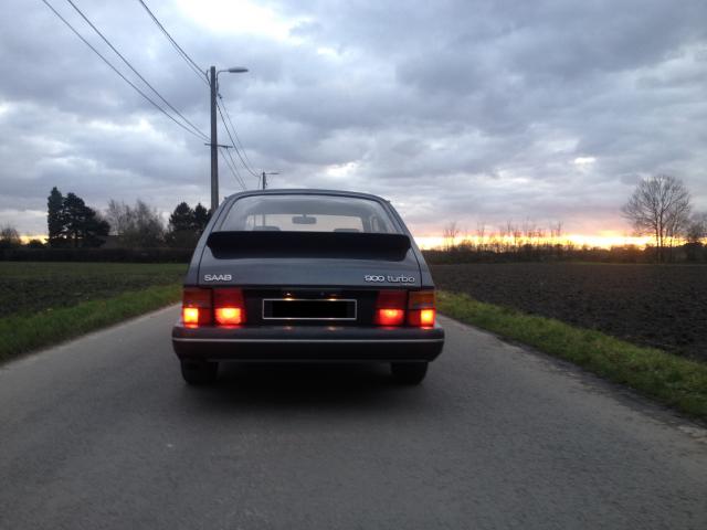

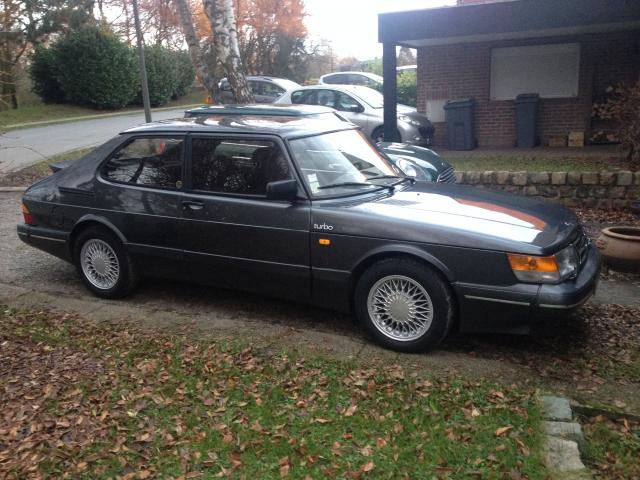

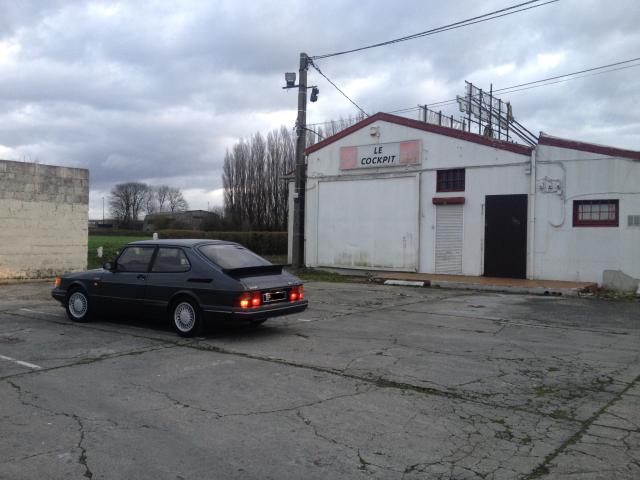

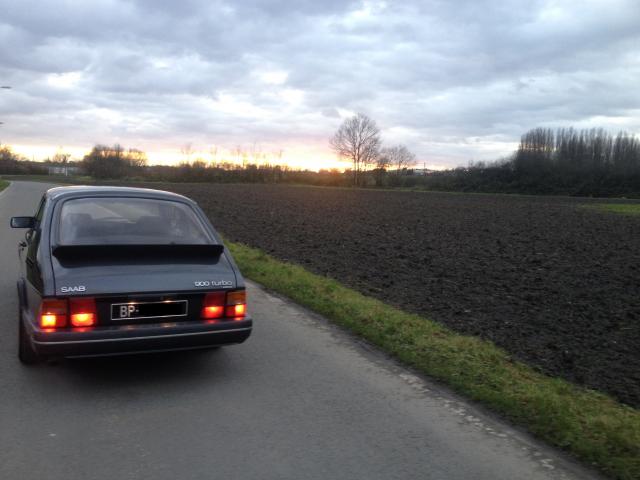

Je l'ai nettoyée hier, donc elle présente beaucoup mieux maintenant (+ plaques noires).
Après, je suis allé rouler un peu pour faire marcher l'ensemble et je sais que certains aiment les photos...

Tres jolie avec ces cross a enjoliveurs plat.
Prends en soin

Digne représentante du modèle, Enjoy !
