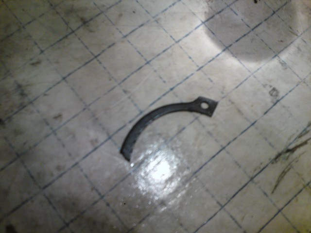

j'ai retrouvé ca à l'intérieur, dans la goulotte d'huile entre le carter de boite et de 5eme! :fou:
il semble correspondre au circlips qui bloque la bague du petit arbre secondaire de 5eme
Donc la BV à déjà été réparée (pas très bien c'est le moins qu'on puisse dire), j'ai pas retrouvé le reste

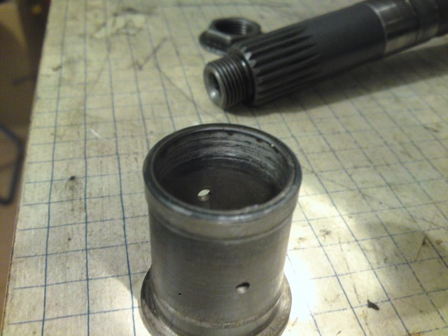

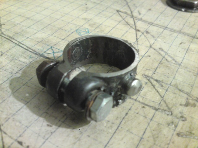

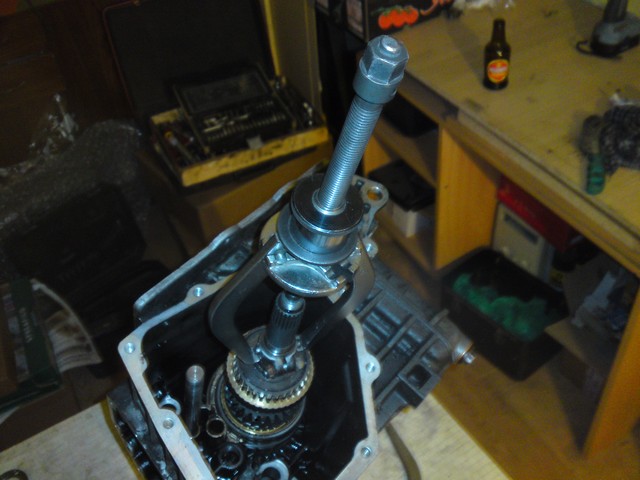

J'étais resté bloqué à cause de ce palier qui voulait pas sortir mais j'ai finis par l'avoir après de nombreuses tentatives
j'ai utilisé cette bague pour fournir une prise à l'arrache, bricolé avec un bout de cadre de vélo :sol:

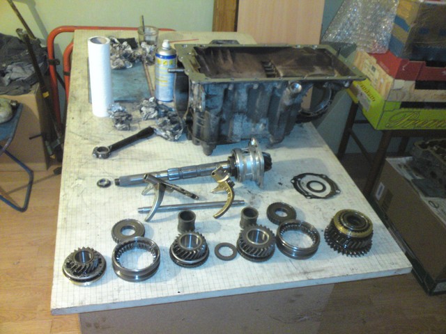

Donc ca y est tout l'intérieur est démonter:

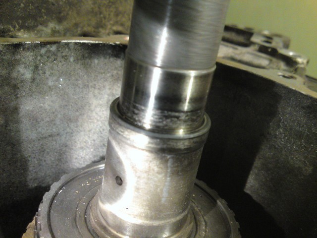

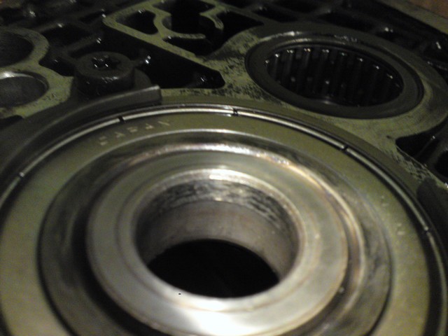

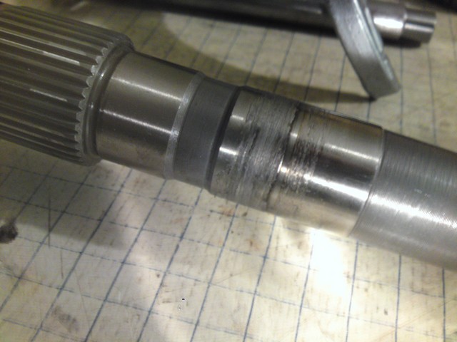

Mais gros problème sur l'arbre primaire:
on voit que les rayures sur l'arbre son séparés en deux parties:
à gauche elles correspondent à celles sur le pallier, à droite sur le roulement!
je comprend pas très bien ce qui s'est passé mais je pense que le pallier à du entrainer l'intérieur du roulement à tourner à cause du déplacement de l'arbre.
il y à un jeu d'environ 5mm entre l'arbre et son carter.
les dégâts entre l'arbre et le pallier ont peut être été causé par de la limaille?
slash
Messages : 5305
Re: Nouveau Saabiste, 900 T16 sedan en cours de restauration
Message par slash » jeu. janv. 20, 2011 12:45 am
Ouch !
Sur l'arbre primaire les traces sont en + ou en - par rapport au diamètre de l'arbre ?
Je pense que le circlip de 5 s'est cassé car il n'a pu retenir la force en translation imposé à l'arbre secondaire par l'arbre primaire.
Les défauts générés par la bague proviennent certainement d'un défaut de lubrification locale ou une composante de force qui n'aurait pas du être là (perpendiculaire à l'axe) du à la translation de ton arbre primaire.
Félicitation pour ton outil, j'y penserai la prochaine fois !

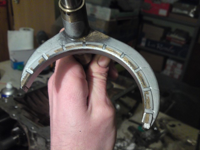

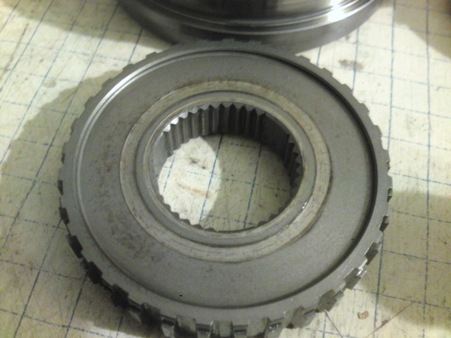

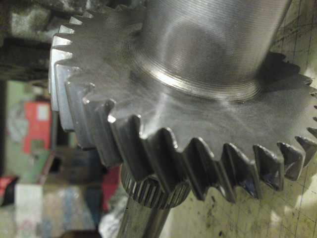

Vu que l'arbre primaire à reculé le pignon secondaire de 4 à frotté sur le synchro:
le moyeu de synchro, de l'autre coté est bien marqué aussi:
la fourquette de 3/4 est bien marqué aussi mais pas complètement bouffée
la fourchette de 1/2 est correcte il me semble
Le reste des pignons et synchro semblent nickel.

salut slash,
Le circlips c'est pas celui de la boite, il était entier et à sa place.
c'est un reste d'un précédent démontage je pense?
pour les traces sur l'arbre, très bonne question, je vois ou tu veux en venir je pense, elles semblent être en +, ce que j'avais pas vraiment regarder. réusinage possible?
Demain je prend un micromètre au taf et je mesure correctement
la bague était vraiment très bloquée, avec l'arrache il à fallu vraiment forcer et taper.
j'avais fait un premier essai sans les boules de soudure mais l'arrache sautait, pourtant il y avait quand même bonne prise sous ma bague!
