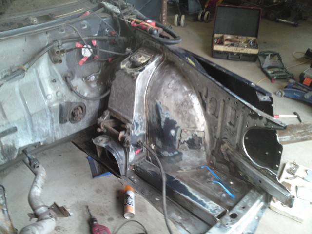

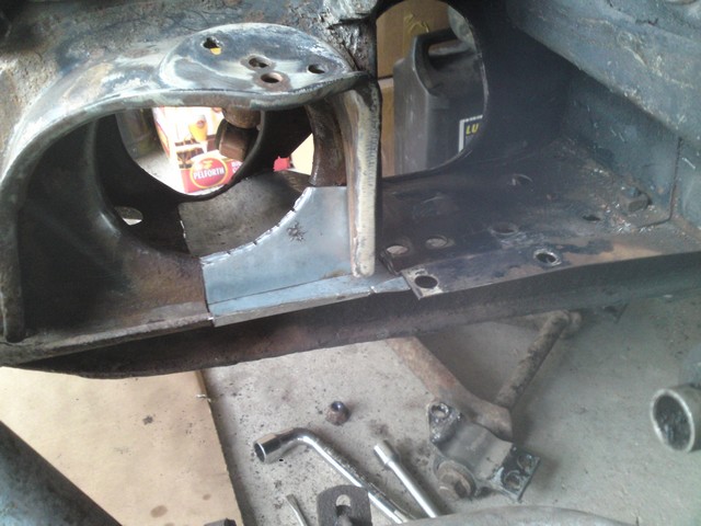

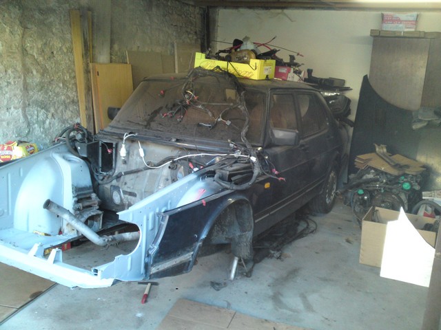

Comme promis voila la suite avec plein photo et pas trop de texte... (apparemment on est limité en taille par post car à partir d'un certain nombre de photos elle ne s'affichent plus donc j'vais devoir en faire plusieurs!)
on commence par le début:

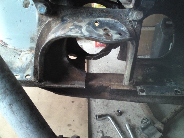

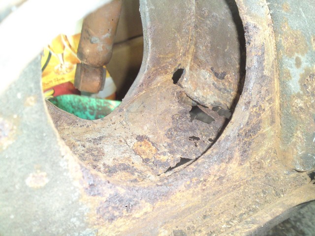

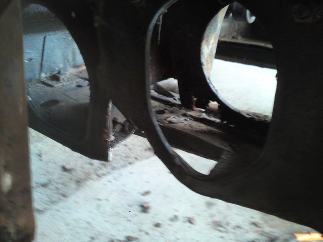

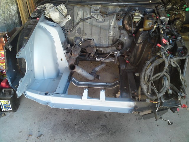

les dégâts côté droit:
découpe des bouts de tôle pourrie
essai avec les nouveau morceau, je connaissais pas encore le morceau vendu par Skanimport (merci SSC, vu sur une Aéro noire, je me souviens plus de qui, il se reconnaitra peut être!)
la pièce n'était pas dispo en novembre et j'ai reçu un bon de commande aujourd'hui mais le prix a doublé!!!
alors je sais pas si je vais la prendre mais c'est vrai que ca ferai du meilleur travail
le reste de la tôle est pas complètement pourrie mais bien rouillé quand même
la suite tout a l'heure!

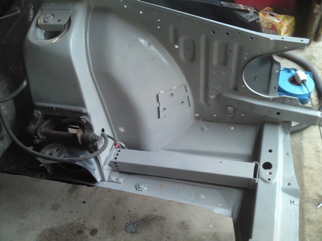

La suite!

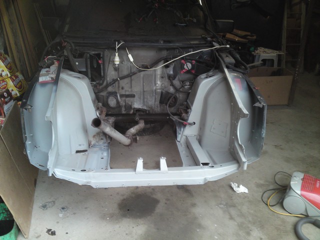

le côté gauche:
gratouillage (à la brosse métallique sur perceuse je peu pas sabler) et destructeur de rouille pour les coins inaccessible
aprêtage
Pour la carrosserie j'en suis à ce point la, sauf que j'ai viré les ressorts et les triangles sup. depuis

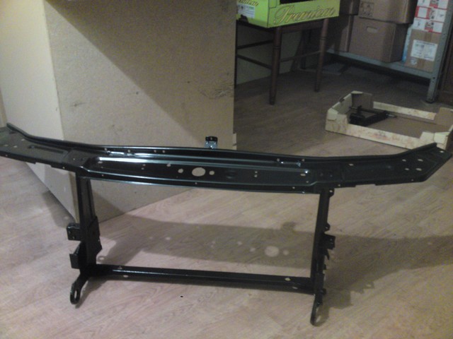

une série d'avant/après:

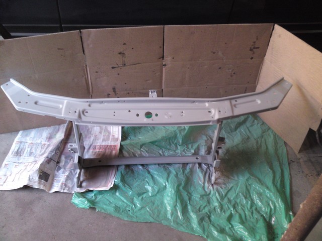

la face avant:

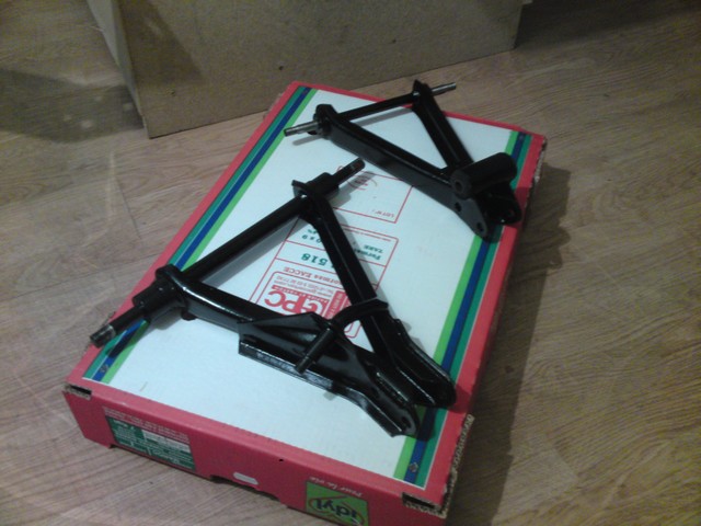

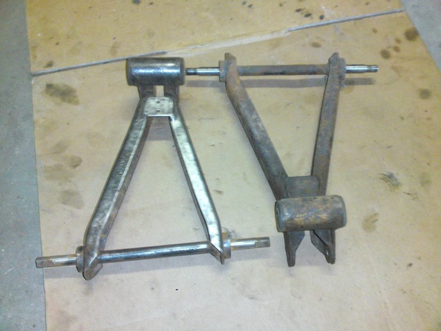

les triangles, très dur à décaper correctement!

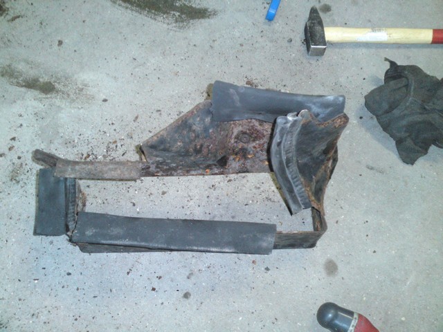

le support du radiateur d'huile, une vrai boucherie...

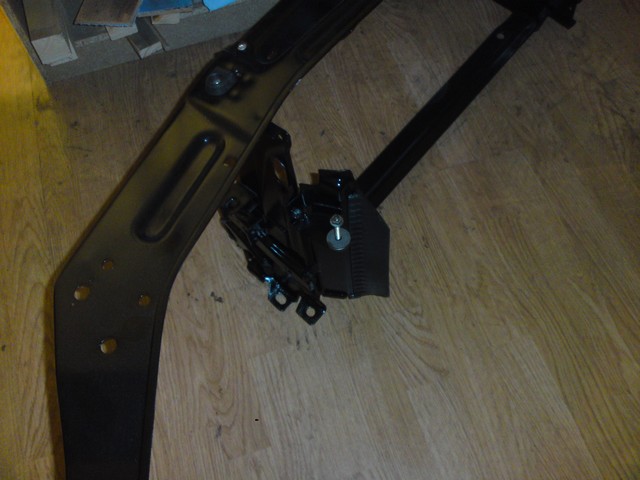

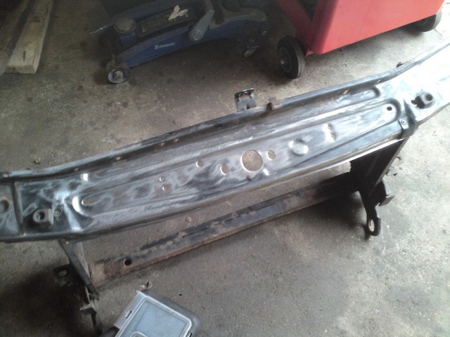

le support d'intercooler:
c'est pas fini, j'en ai plein d'autre! :)

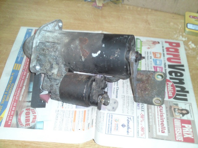

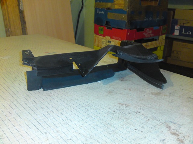

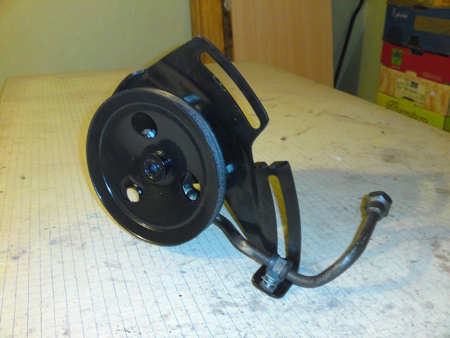

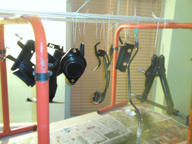

des pièces en peindage:
la plus part des pièces refaites:
avant/après:

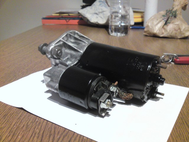

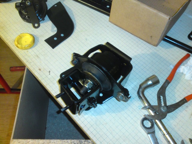

le démarreur, démonté, nettoyé et graissé:

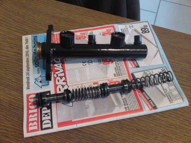

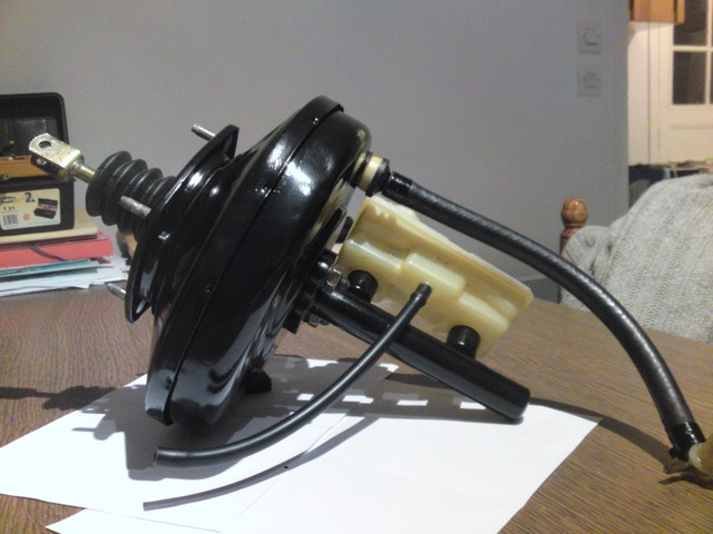

le système de frein, pas beau à voir...
gros nettoyage, remplacement des joints:
et voila le travail!
il y a rien de très difficile à faire mais j'ai passé beaucoup de temps la-dessus!
j'avoue, j'suis assez fier du résultat!
Bienvenue, tu commences très fort !
Bravo pour avoir eu le courage d'attaquer ce gros chantier qui je vois est aussi merdique qu'une des mes 900, en parlant du passage de cardan.
Effectivement Skanimport a augmenté le prix de sa tôle de passage de cardan, certainement victime de son succès !
J'aurai du faire un stock lorsqu'elles étaient à 38 euros.
Je vois que tu formes plutôt bien les tôles, la géométrie des nouvelles a l'air respecté.
qu'est-ce que tu as prévu sur le moteur ?
Je te conseillerai de changer par du neuf toutes les pièces d'usures que tu touches : supports moteurs, silent bloc; démarreur etc... car sinon tu vas y retourner dans 20 000km

Pour le passage de cardan c'est un pote qui va le souder au semi-auto, il a l'habitude, il refait des cox à partir de tas de rouille... idem pour la peinture du compartiment moteur.

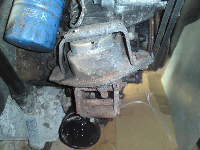

Je suis d'accord avec toi pour changer le maximum de pièces mais le problème c'est que tout mis bout à bout ca fait quand même très cher.
Les supports moteurs ont l'air assez fragile mais bon les miens sont pas craqués et encore bien dur, donc à priori je les garde.

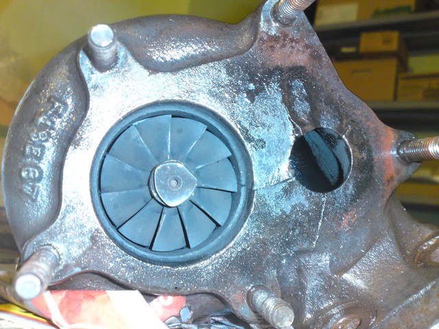

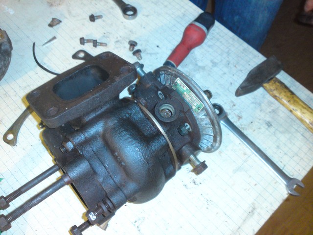

Le Turbo ail!ail!ail!!

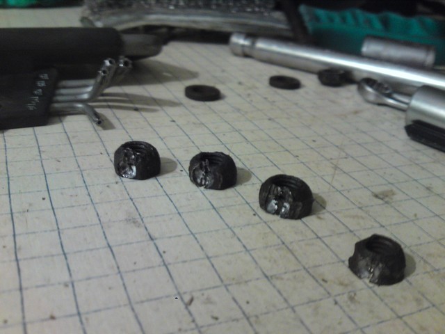

je voulais acheter un kit de rénovation chez Saabperformanceparts donc je me suis attaqué au démontage, une vrai galère tellement tout était rouillé
pour retirer le corps du wastgate j'ai du percer les écrous et les casser!
et la, mauvaise surprise:
voila donc si quelqu'un à un corps de turbine en stock?
et aussi comment bloquer le rotation de l'arbre pour démonter l'écrou de la turbine de compresseur?

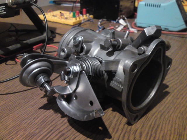

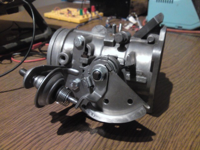

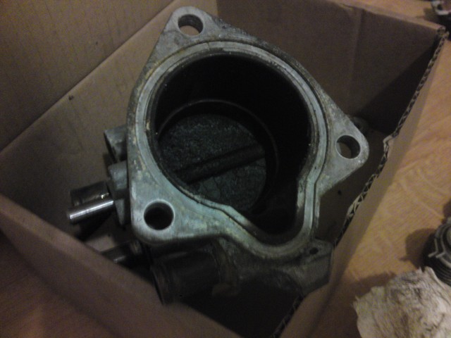

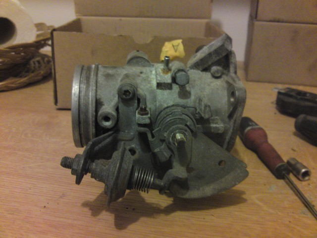

le boitier papillon:
c'est bien encrassé, a cause de cette grosse M.... d'EGR :fou: d'ailleurs c'est le seul truc que je laisserai pas d'origine.
a oui il y aura aussi le boitier APC qui va passer en 185cv ou un peu plus, mais c'est un autre sujet qui faut que j'étudie encore!

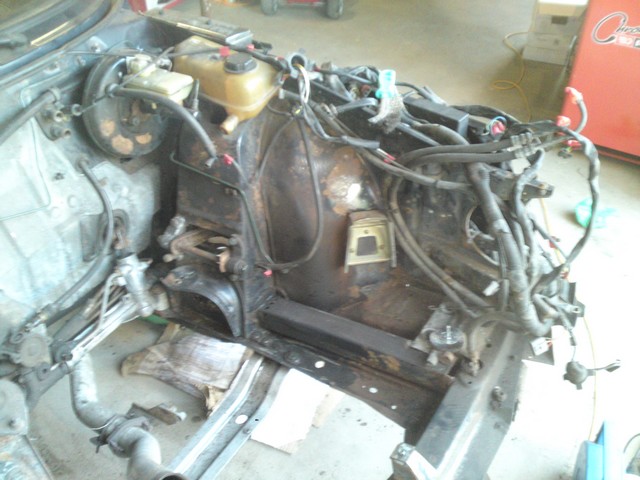

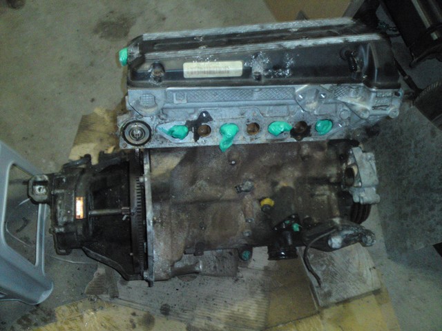

tien une photo du bloc dans son état actuel:
avant de l'attaquer j'attends de terminer toutes les pièces et périphériques
le garage est chez mon frangin,à quelques kms de chez moi donc j'ai rapatrié plein de pièces dans mon appart!
je commence à être envahis, j'ai une pièce ou je bricole que je chauffe pour faire la peinture, mais j'en ai aussi dans le couloir, la cuisine, le salon! enfin j'ai encore de la place dans la chambre :)

Tu as restauré comment ton boitier pap. ?
