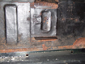

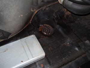

bon, voila deux photos de mon sous coffre, pas top a voir, je vais m'attaquer a ca ce week end

Re: > 900 Cabriolet - 1991 : ma premiere saab
Largement faisable, ca pourrait etre pire, quoique je vois qu'elle est de 91, pas si vieille... Tu peux aussi en profiter pour restaurer l'aileron, c'est le meme boulot... Aussi le socle de batterie pendant que tu y es.
ah oui quand même...
Il va falloir virer une partie de la " pâte " de protection, au moins sur les bords.
Regarde bien dans le sous-coffre les traverses droite et gauche (faut retirer un peu la moquette) et derrière la plaque en plastique qui est à l'opoosé de la plaque d'immatriculation. Parce que là, la rouille semble s'installer depuis un bon moment.
Avant tous ça, vérifier étanchéité du sous coffre en arrosant la voiture
quand j'ai vu que john avait posté je me suis dit "il va me tuer le moral" car j'ai comme remarqué que tu n'es pas le plus otpimiste de la bande
alors le simple fait que tu ne me dise pas de jetter ma voiture me fait du bien...
je vais attaquer ca demain, direction chez les parents et je vire la couche de plastoc qui a mon avis ne sert plus a rien, poncage et application d'un convertisseur de rouille, ensuite je passerais un anti rouille et enfin une peinture anti rouille.
ca vous parait ok ?
par contre le lapon tu me parles d'aileron, tout va bien niveau aileron ou alors tu me parle d'un truc dans le coffre qu'on appelle aileron et que je ne connais pas...
sinon dans le coffre j'ai vu comme un gros tuyaux qui arrive de l'habitacle, c'est quoi ?

putain arrete tes blagues, j'ai cru que mon coeur allais s'arreter en lisant caSurtout ne la jette pas, tu peux t'en servir de banque de pièce pour un cabrio en meilleur état
voila ce que je prevois:
poncage et virage de la couche plastique noire.
application du produit stop rouille de julien ou de rustol (les deux font la meme chose je crois)
une fois ca fait, application d'une peinture anti rouille noire mat de chez julien.
reste a trouver pourquoi ca rouille a cet endroit, hier en regardant ca je revenais de me prendre la flotte, pas une trace d'eau dans le coffre... ceci dit elle n'est peut etre pas restée assez longtemps dehors, donc je pense fair ele test de l'arrosage demain aussi pour trouver et une fois trouvé, mastic sillicone je crois que ce sera le mieux.
au fait, ce tube dans le coffre c'est quoi ? (on le voit sur la photo 2 en haut a droite)
