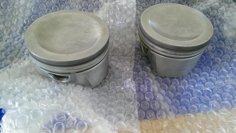

Ce matin en rentrant chez moi après plusieurs semaines, je découvre ceci, qui m'ont été envoyés par Pit
Enfin !!!

;) Y a plus qu'à ...

Et magnifiquement nettoyé, ça c'est beau :)

le décapfour est ton ami...

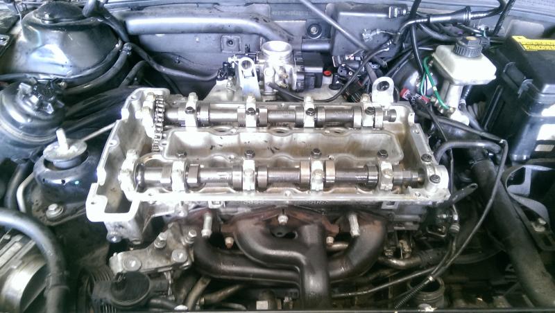

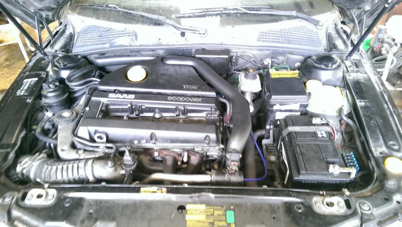

Avancement des travaux.
Après plusieurs samedis à remonter les pièces du moteur, et à citer de nombreuses espèces d'oiseaux en tout genres (notamment quand j'ai remonté une bielle a l'envers, ou bien qu'une demi lune de soupape ait subtilement disparue); j'ai réussi a remonter le moteur
Certes c'est déjà un peu un exploit pour moi, vu que c'était la première fois que je mettais les mains dans un moteur; mais le meilleur, c'est qu'elle à DÉMARRÉ !
La 9-5 est sortie de sa grève hier sur les coups des 17 h 30 ! Une petite vidéo filmée par mon père.
Ne me jugez pas sur le bordel ! C'est le garage de mon oncle et il est pas du genre organisé :whistle:
Il est vrai qu'elle à eu un peu de mal a se lancer. Je l'ai bien sur faite tourner a vide sur le démarreur pour monter l'huile en pression
Je l'ai laissé tourner un bon 20 min puis j'ai un peu roulé avec autours des bleds autour et je doit dire qu'elle tourne bien rond, sans vibrations sans resistance.
Par contre, qu'elle chaudière a vapeur ! Après le redémarrage je vous raconte pas la fumée dans le garage.
Certes elle fume de moins en moins en fonction du kilométrage, mais c'est surtout lors des changements de rapports et a 70-80 en 5 eme
Encore une petite vidéo après 15-20 bornes, toujours mon père apprenti cadreur :lol:
Mon père pense que c'est le turbo qui fait la tronche, mais mon oncle et moi pensons que c'est plutôt les retours d'huile par les pistons morts qui ont gavé l’échappement et le catalyseur d'huile, et qu'elle crame.
Surtout que le turbo ne fait pas de bruit et monte bien en pression sur la jauge
A votre avis, plutôt la première ou la seconde hypothèse ?
