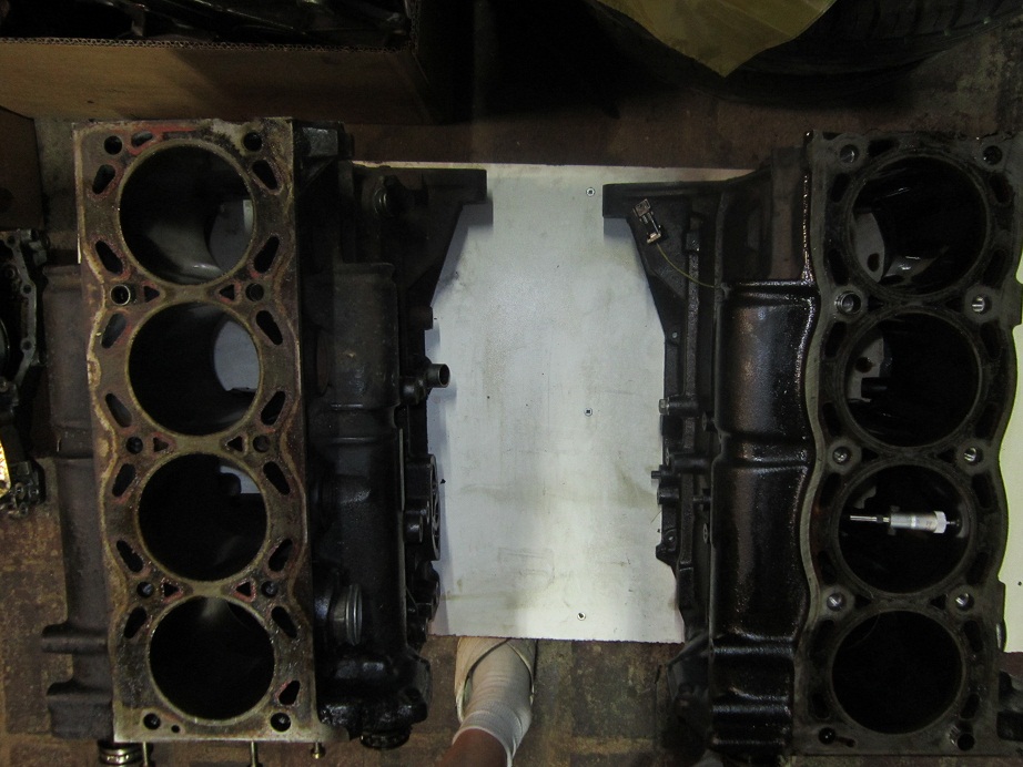

A gauche, le bloc fonte du B204L à droite celui du B205E:

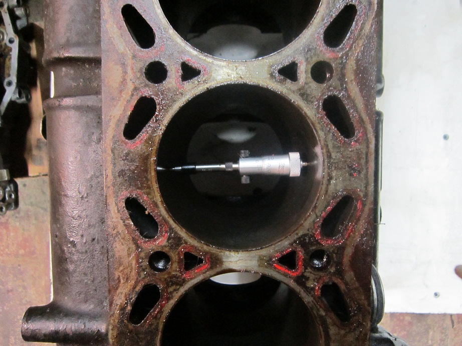

Mesure du diamètre intérieur des cylindres du bloc B204 dans lequel j'ai extrait les pistons, valeur moyenne 90,02:

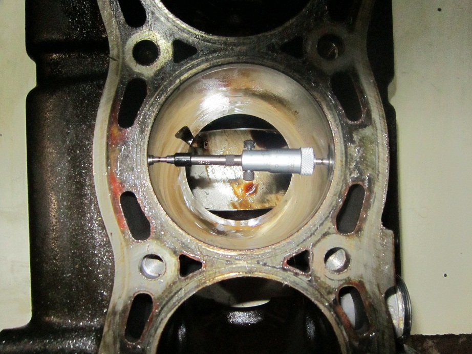

Idem pour le B205 de la 9.5 soit 90,02mm:
Les relevés de cotes au moyen d'un Palmer d'intérieur doivent être faits avec beaucoup de douceur et de patience pour ne pas fausser la mesure.
Il faut prendre les cotes à différentes hauteurs dans chaque cylindre.

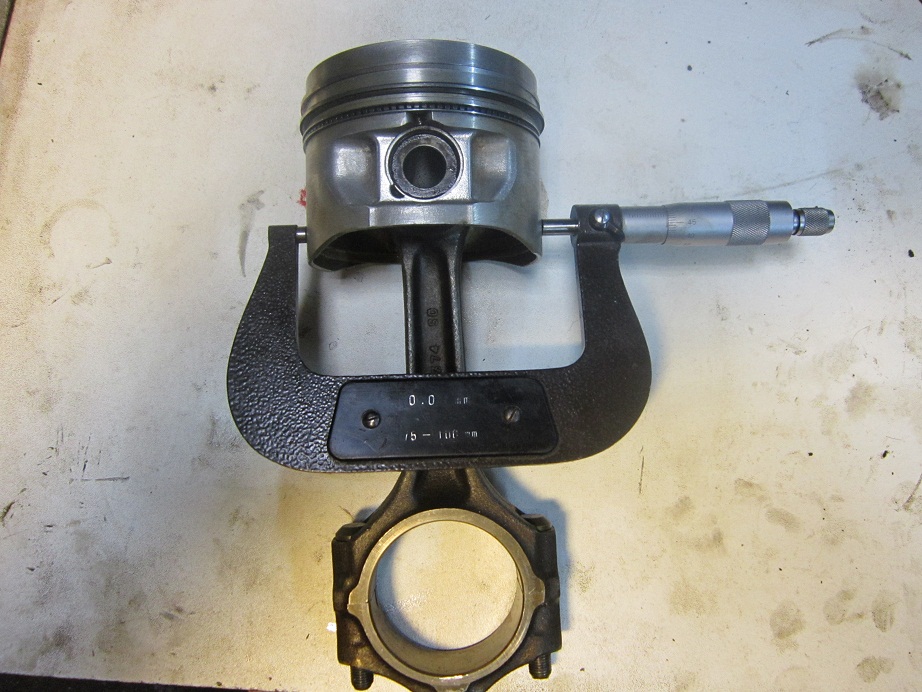

Mesure des diamètres à 90° de l'axe, et 9mm au dessus du bord de jupe, des pistons B204L équipés de bielles d'origine B204L, le tout monté sur un vilebrequin d'origine B204L dans le bloc...B205E de la 9.5 tout le monde suit ?
Valeur moyenne 89,97 mm

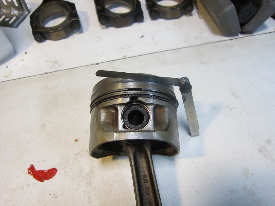

Il faut contrôler également le jeu des segments dans leur gorge avec un jeu de cales étalonnées, là pas de pb jeu moyen 0.06mm:

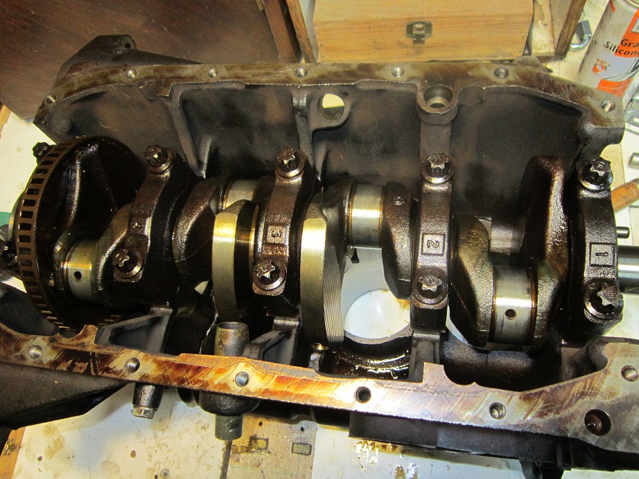

La suite des opérations avec le controle du nouveau vilebrequin (celui du B204L) au comparateur:
installation du vilebrequin dans le bloc, montage des paliers:

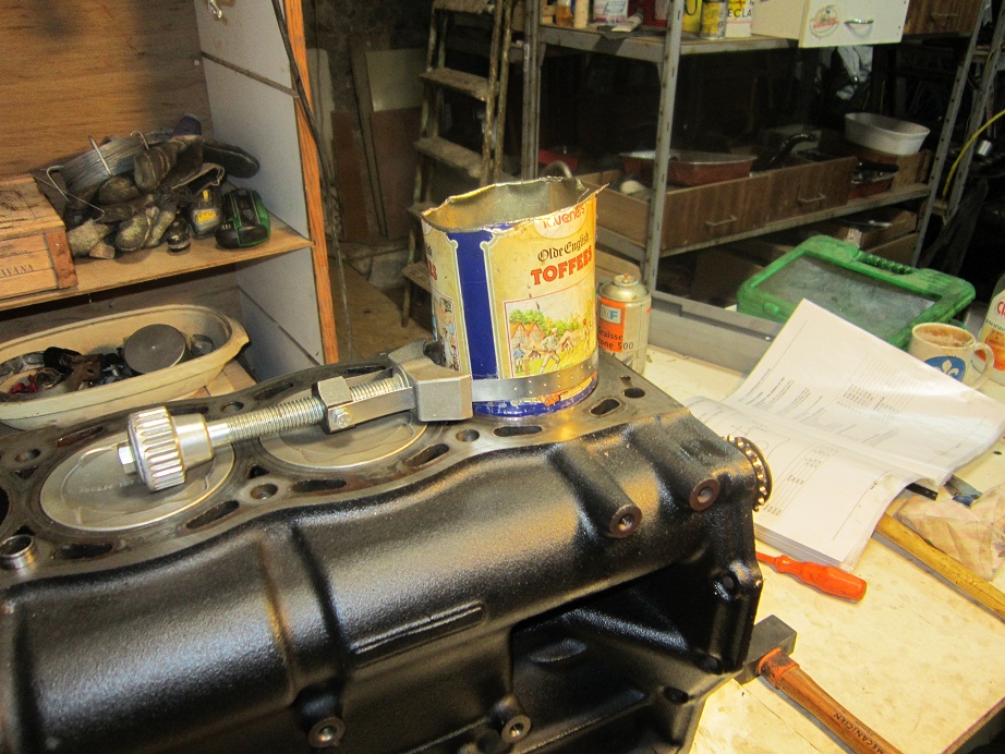

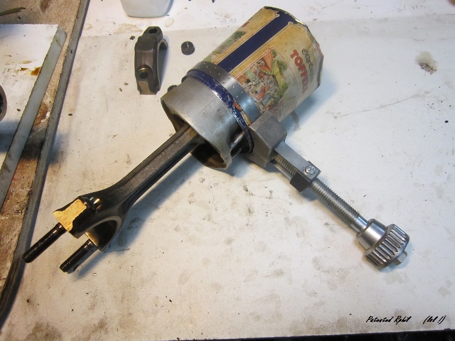

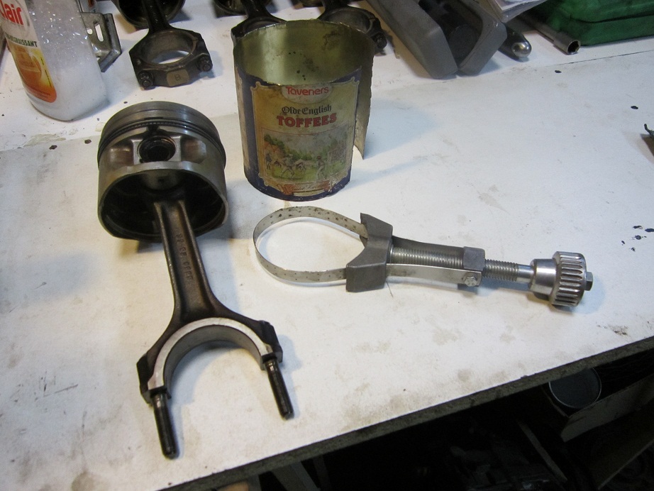

Pour les pistons, si on n'a pas l'outil spécifique, voilà un truc:
[:eric02]
[:eric02]
ne pas taper trop fort pour faire rentrer l'ensemble, attention à ne pas briser un segment.

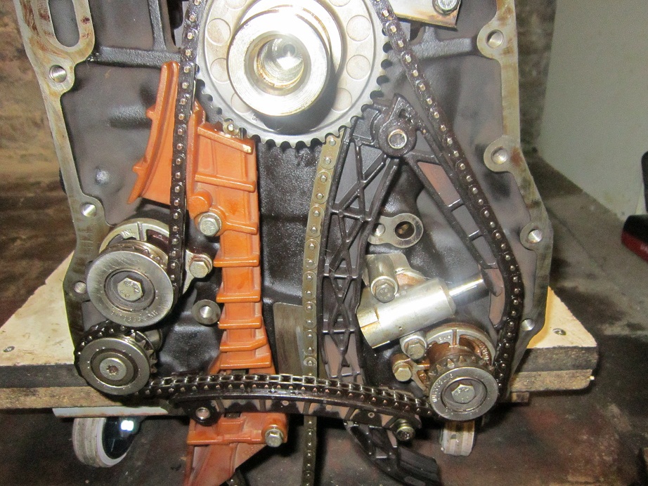

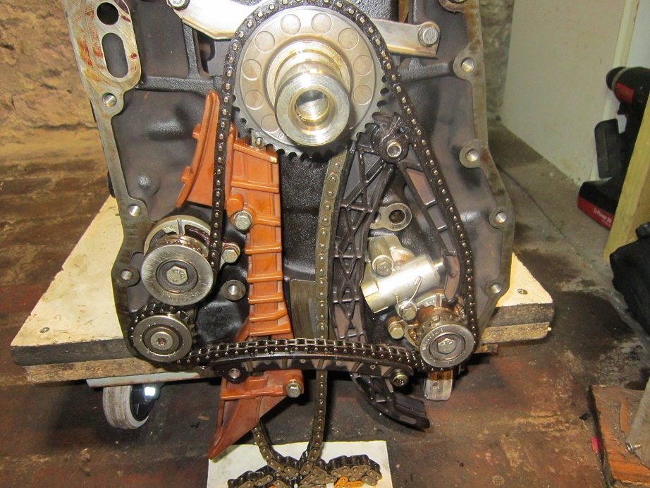

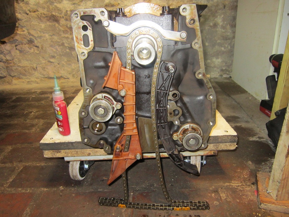

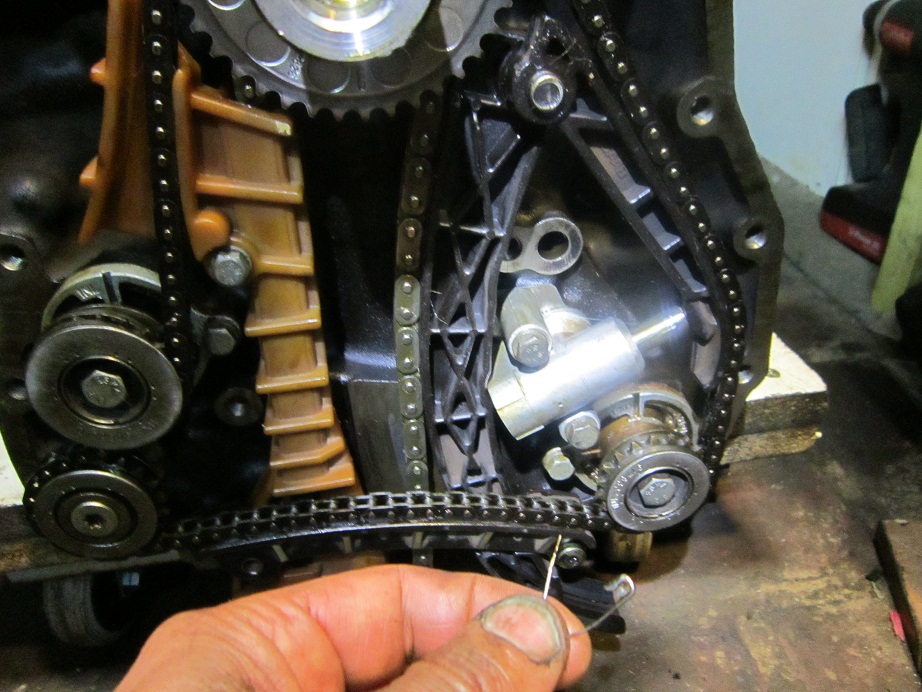

Pose du bloc sur un chariot pour montage de la distri dont les éléments sont en haut de l'image:
Pour le détail de tout ceci, voir le site de Dimitri Platonof

Message par gnomonien » jeu. sept. 29, 2011 1:12 pm
Très ingénieux pour rentré les pistons avec les segments , le coup de la boite de conserve :jap:

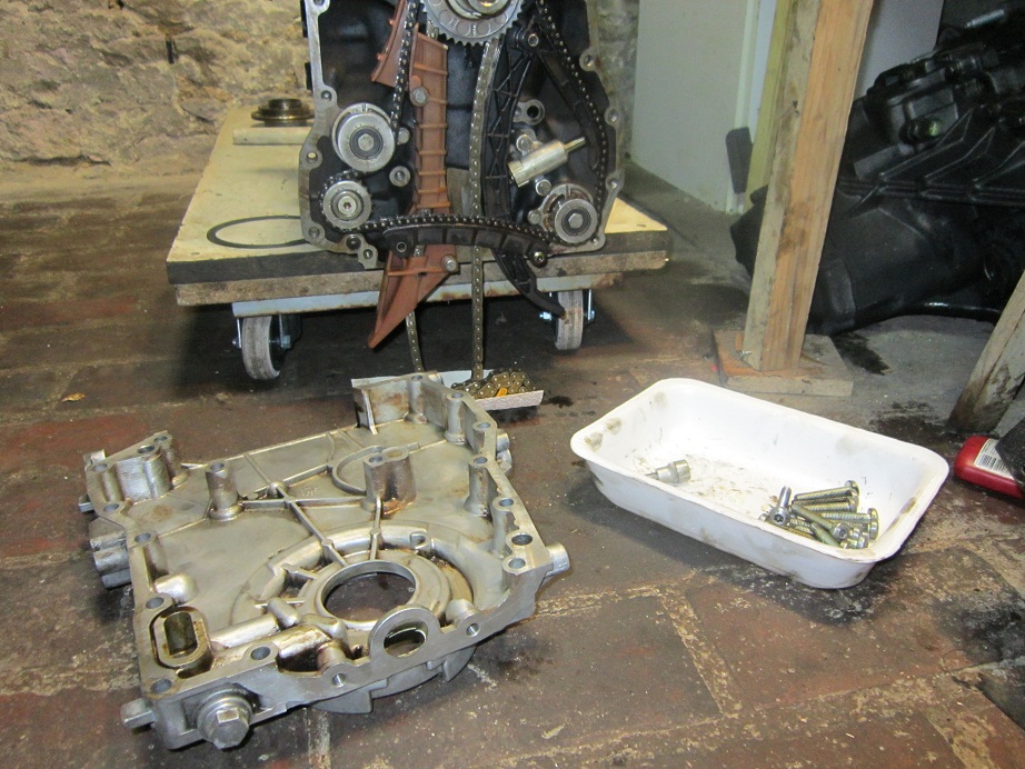

le carter de distri nettoyé, car avant... [:doum-doum] :
[:eric02]

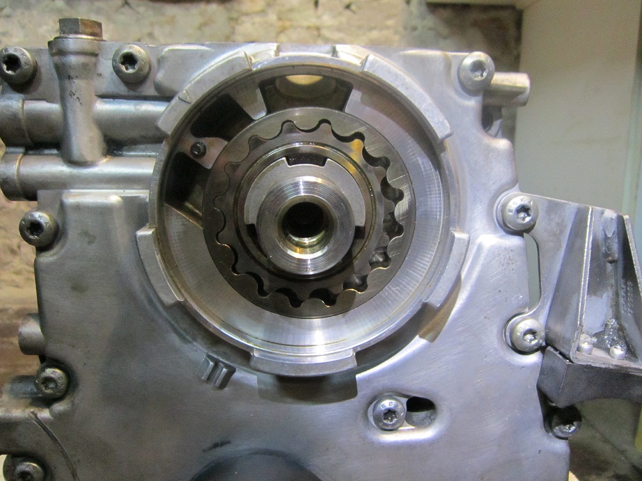

La pompe à huile sans son capot:

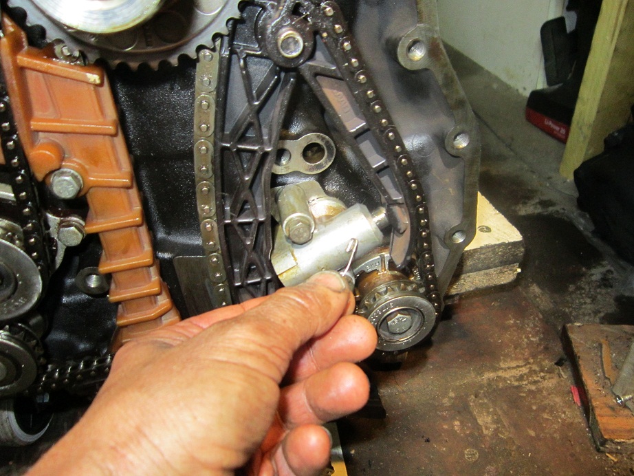

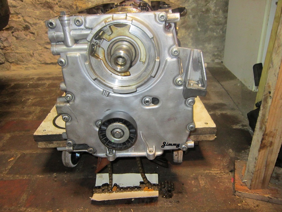

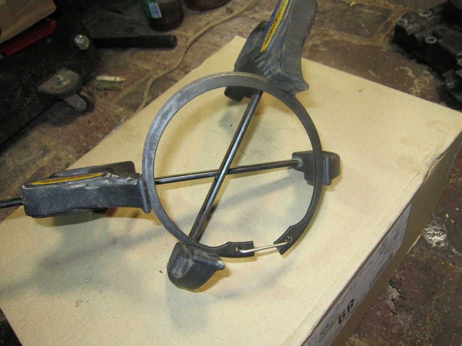

Une autre astuce, comment précontraindre un circlips de maintient balèze comme celui du capot de la pompe à huile,, sans se le prendre dans la tronche, on accroche ainsi un morceau de fil de fer qu’on coupera clip en place [:eric02]:

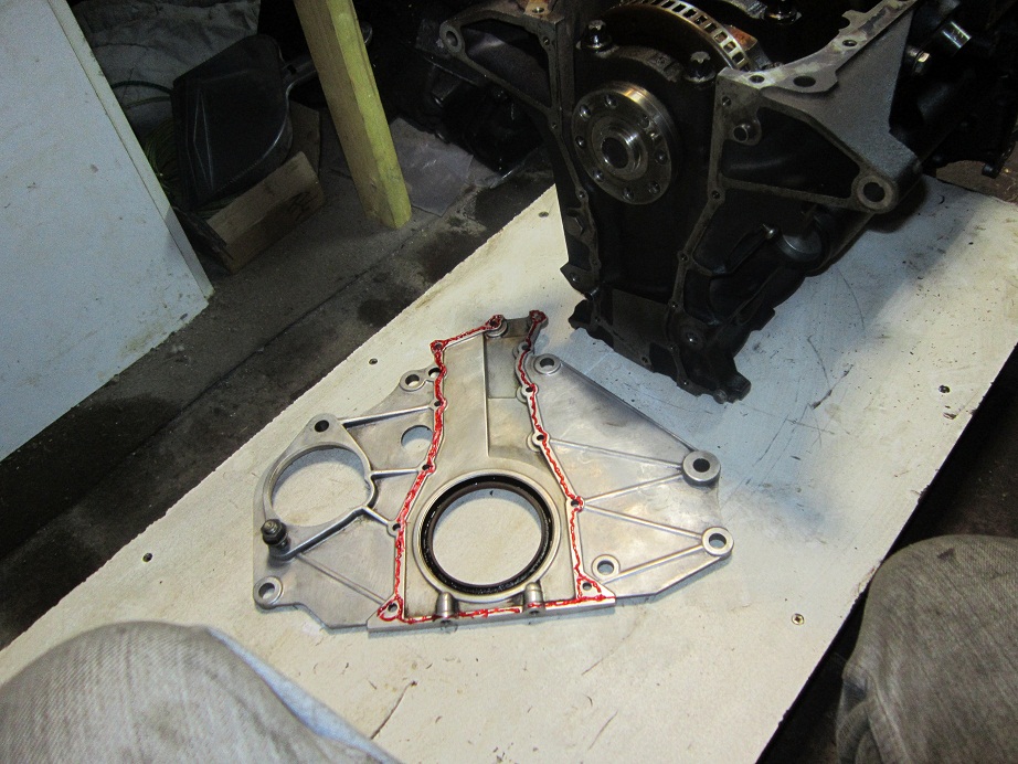

La capot du coté volant moteur, toujours avec loctite d’étanchéité :

Je vois que tu es assez bien outillé, et c'est très bien, mais pourquoi radiner sur un compresse-segements qui ne coûte pas grand chose ? Le coup de la boite à conserve est assez hasardeux, non ?
Pour le circlips de pompe à huile, je n'ai eu aucun souci à le replacer avec une bonne pince ;)

...justement pour le compresse-segments je suis à sec, j'ai tout investi outre les PDR moteur, dans la mesure de précision... :cry:
