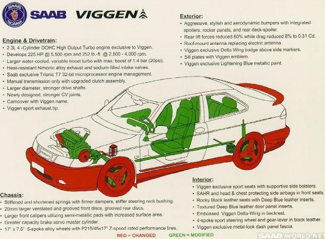

J'ai trouvé une belle illustration des modifications specifiques à la viggen que j'ai trouvé sur le net.
la voici:

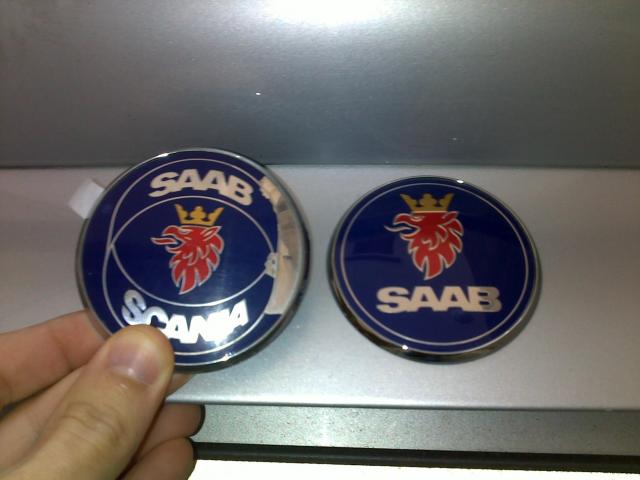

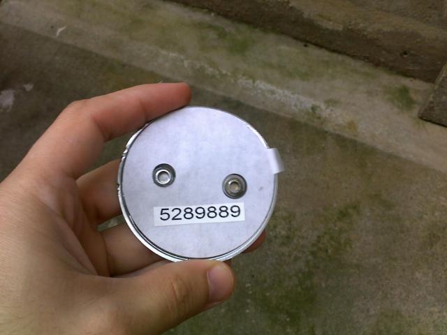

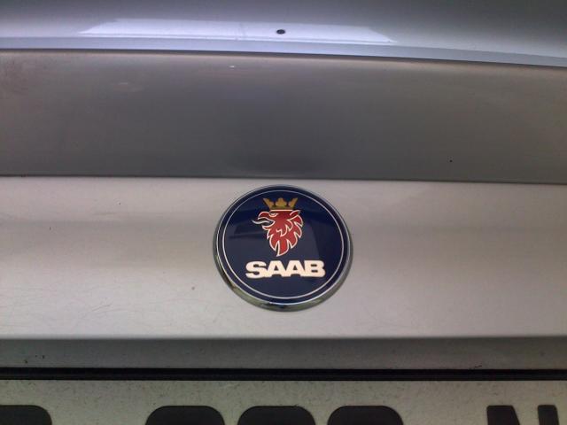

Mon logo de coffre avait pris un petit coup de vieux... le saab scania etait un peu fragile en fait...
je l'ai donc remplacer par un tout neuf d'origine trouvé sur le boncoin!
1) pré-décollage avec un fil de pêche de l'ancien.
2) on finit de l'enlever avec un tournevis protégé par un chiffon.
3) nettoyage à l'acetone
4) collage du nouveau avec son adhesif double face intégré.
Voici quelques photos:

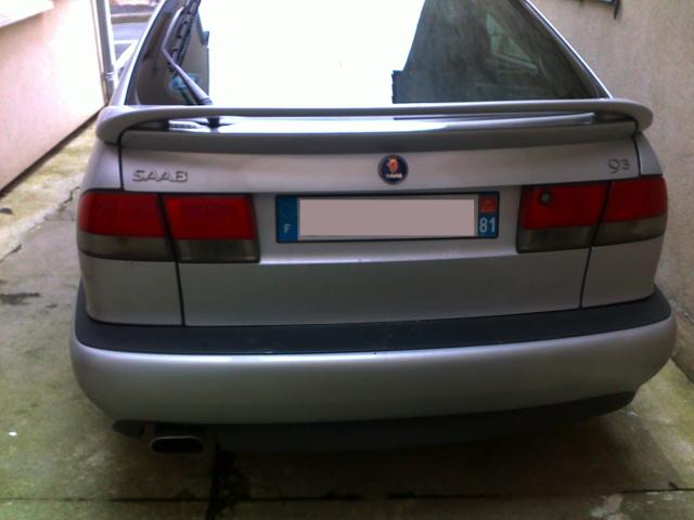

Le résultat:

Merci pour les explications...Yapluka trouver un logo pour mon capot et essayer de g faire aussi bien!

Y a deux picots de positionnement donc c'est un jeu d'enfant...
il faut juste faire tres attention en retirant l'ancien pour ne pas abîmer la carrosserie.
Tu peux trouver tous les types de logo chez rbm, ebay ou leboncoin.

+1 pour le logo de la marque, mois je met un tournevis plat dans un chiffon et hop suffit de soulever...comme ça on bousille pas la peinture!

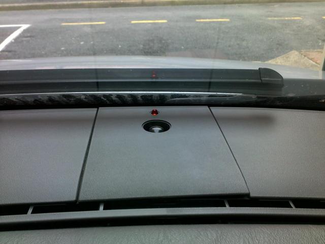

Sur mon tableau de bord j'avais la plaque centrale sur le dessus qui s'entrebâillait et la capteur sphérique qui se retrouvait enfoncé...
Pas très esthétique et dans mon champ de vision en permanence... sans compter un petit grillon agaçant de temps à autre..
Voici:

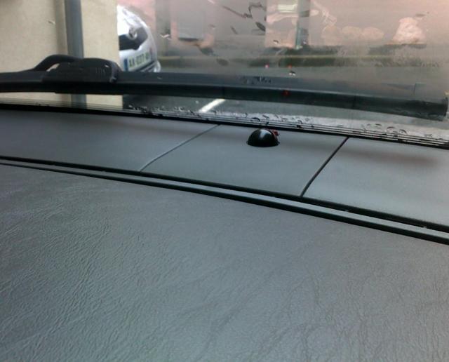

après démontage la plaque est cassée: une patte en moins et la fixation du capteur brisée.
J'ai donc passé une annonce sur le saab sport club pour trouver la pièce référence 48 80 431...
Apres 3 contacts différents, Milou avait la pièce.
Merci Milou!
Le SSC ça marche!
plus de bruit et le capteur est de retour à la bonne hauteur: comme neuf.
Petit conseil de démontage : il faut tirer la plaque vers soi sur 1 ou 2 cm avant de la lever sinon les pattes risquent de casser!
Un précèdent démontage à la va-vite avait du être fatal!

Ah... C'est quand même mieux comme ça !
Pas de différence au niveau couleur ?

Non pas de différence choquante... Ça va bien. Il faut le savoir pour s'en rendre compte.
