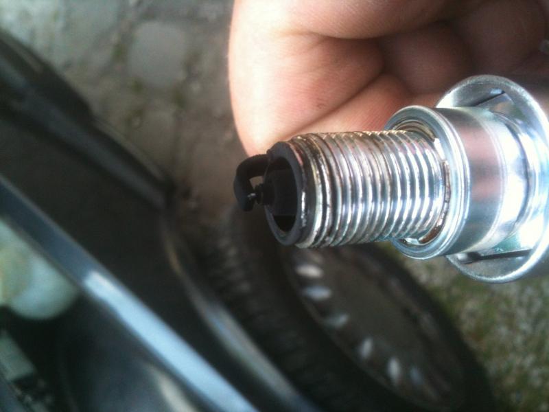

La voiture démarre assez bien mais tourne trop riche, je pense , elle fume beaucoup et sent l'essence , on va essayer de voir maintenant si le piston du distributeur d'essence n'a pas un soucis , voir aussi si le débitmètre mécanique n'a pas un soucis ? ou le 5 ème éjecteur qui ne ferme pas ???
Les bougies sont très noires ce qui est le signe d'une mélange qui va pas ...bref c'est pas simple et j'ai plein d'autres soucis voiture donc la T8 c est pas encore maintenant...à moins que manu trouve le pb sur notre belle T8 :hello:

Le 5 ème injecteur ne fuit pas. Le warm-up n'est pas coupé , les bougies sont changées les autres sont vraiment très noires.
