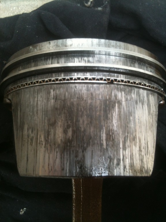

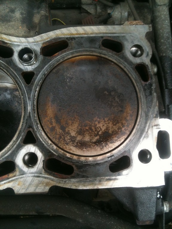

Et ben fil voilà plein de nouvelles en photos.
D'abord c'est pas du luxe que d'avoir déculasser:
1 le guide supérieur de la chaine des arbre d'équilibrage est dévissé ...
2 le décapage des pistion montre que le jdc commençais à laisser passer le ldr.
3 le piston 4 a un jeu d'avant en arrière très important au pt qu'il tape juste avec deux doigts sur la "chemise" , d'ailleurs il a frotté.
Aller fil , à toi ;)

Message par milou_info » ven. sept. 04, 2015 4:24 pm
Allez, un coup de rodoir (ou de papier de verre !), un piston et c'est reparti...
Etonnnat cette vis qui se fait la malle. La distri a déjà été changée ?
Je pense pas , le moteur est censé avoir 100 000 .
Rodoir , j'ai pas et je peux pas avoir en prêt...:(
Expliques moi le coup du papier de verre stp , quel grain ? A l'eau ? le papier de verre direct avec 4 doigts en faisant des mouvement de rotation en suivant l'alésage ?
Question, pourquoi ? Est le manque de lubrification ? Est ce que je doit changer les segments ? Ou je choppe un piston et je remonte ces segments actuels ? ou d'autres de récup ?
Oui ça fait beaucoup de questions...
Messages : 35047
Re: Opus 6 Voiture à pb 9.5 AERO break 2000
Message par milou_info » ven. sept. 04, 2015 5:36 pm
Le papier de verre ? Ben, c'est comme ça que je plantais mes mobylettes... A part un rodoir (ça se trouve en neuf pas trop cher), je ne vois pas trop. En même temps, j'ai jamais été convaincu par ces outils, ça peux faire plus de dégâts que de bien.
Non, si c'est pas trop entamé, remonte comme ça, sinon il faut réaléser.

Message par pit » sam. sept. 05, 2015 1:01 pm
c'est moi ou les piston saab sont fragile ?
Je sais pas , je met la casse du mien sur le manque de lubrification suite au manque d'huile, mais ???

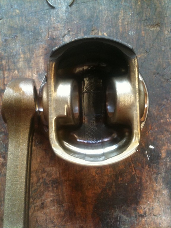

Voilà la bete , j'ai eu chaud , il y a des traces de chauffe à l’intérieur et une ligne de fracture était en train d'apparaitre.

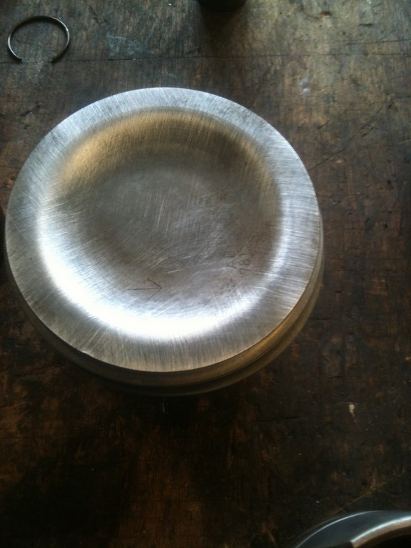

J'ai fait un tour dans mon élevage de pistons , je n'ai que des piston de 2litres . Qui ne sont pas les mêmes :(

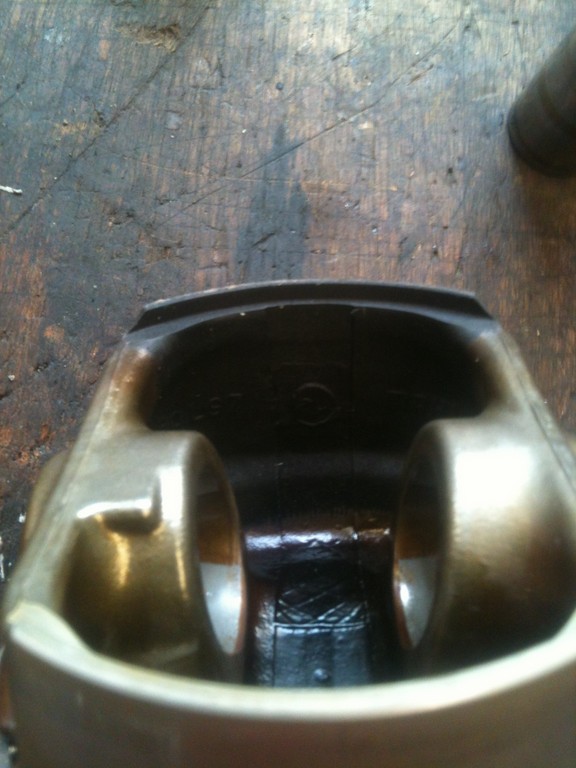

Je cherche donc un piston de 2.3 sur le dessus il est écrit classe : AB 7815
Voilà les photos . Particularités :
La bielle et le piston sont taillés en V au niveau du raccordement.
Le creux du dessus du piston de 2.3 est beaucoup plus important que le modèle 2L
