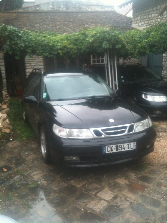

Bah oui voila j'ai encore fait une connerie !!!
VIN: YS3EH55G3Y3017511
Model: Saab 9-5 (9600)
Model Year: 2000
Body type: 5-portes (5D)
Engine: B235R 4 cylindres en ligne, Turbo, PETROL, TURBO (B235 R)
Gearbox: Manuelle 5 rapports / Traction avant
Plant: Trollhättan, Su?de, ligne A
Market: Mod?le IV, Double Airbag
Serial number: 017511
VIN Checksum: Valid
Point fort :
carrosserie en très bon état (et comme c'est pas mon fort ça tombe très bien).
Intérieur sain après un bon gros nettoyage.
Moteur changé à 110 kkms (mais voir plus bas) . Il a donc 110 OOO kms. (220 000 au compteur)
Un attelage (oui bon ça peu servir pour ramener d'autres saab... ;) )
3 codes défaut 2 clim (évidement) et rétro .
Sièges ventilés.
Point faibles :
Planche de bord vraiment trop sobre (plastique de base).
Laves phare retirés , y a des petits caches là ou passe normalement l'axe ? Parait qu'y il a des saab comme ça ...
ET Faut tomber le moteur , j'aime les voitures à problèmes . Sinon c'est vraiment pas drôle .
Le moteur claque. Voilà ce qu'il s'est passé d'après le précédant proprio.
Il remontait d'espagne , quand sur l'autoroute le voyant d'huile s'allume. Il s’arrête (combien de tps après ? De toutes façons quand ça s'allume le mal est fait généralement...) il remet de l'huile , et fait 900 kms jusqu'a la RP (C'est solide une saab quand même ;) ).
A l'arrivé le moteur tape un peu , ça fait plus d'un an qu'elle est en vente sur lbc , vous l'avez sans doute tous vu. Comme le prix de vente de 1000 € était négociable , je l'ai prise en pensant aux longues soirées d'hiver que je passerai à l'atelier...
Je l'ai donc rapatriée prêt de ses nouvelles frangines. Vu que je pense être bon pour un vilebrequin , j'ai pas cherché , je l'ai ramené en roulant tranquille jamais au dessus de 2000 tr en ayant mis une dose d'huile plus épaisse dans le carter...toute façon, je ne me fais pas d'illusion pour le vilo , ou alors comme je le disais à Excal :" S'il n'a rien ,en sacrifice j’immole par le feu la première pijot que je croise" ... et j'attendrai pas le 31 décembre ;)
Déjà nettoyage moteur avant de lui présenter la chèvre ....Y a pas de meeehh
Puis plus tard je la descend chez Fil pour l'intérieur qu'il me fasse un intérieur neuf (quoi.... bah, maintenant tu le sais Phil...;) )
Image.

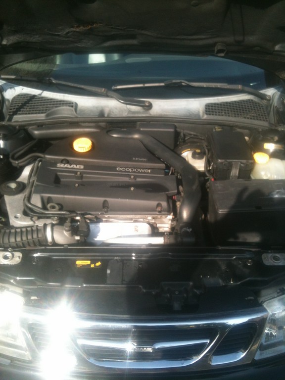

Moi j'aime bien les tableaux de bois plastique standard, le bois je trouve que ça fait trop, les segments seront peut être encore en état il y a beaucoup de fuites d'huile sur le bloc à première vue?

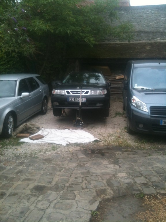

Message par pit » mar. août 25, 2015 5:50 pm
Bon déjà un coup de propre , on y voit plus clair :
Allez sur chandelle vidange , ça commence bien 3litre sont sorti...:( j'en ai remis un demi litre hier avant de la mramené et j'ai vérifier le niveau était au max...faut que je vérrifie si le bouchon jauge est le bon , j'ai vu qu'il y en avait de différente longueur peut etre un bouchon de b204 ? A voir.

Je suis tombé sur une des dernières aero avec le carte pas percé (donc crépine jamais faite le moteur à 100 000 kms , on va voir la gueule que ça a) , un peu galère l'opération mais bon c'est fait. Maintenant faut que je me retape les 30 pages pour voir ou est l'astuce pour sortir un carter sur une aero , parce que là , il sort pas ... la suite demain après midi...

Tu lèves ça avec un seul cric sur du sable, moi qui me trouvait barge avec mes deux sur de la terre :) bien vu :)

C'est pas du sable c'est de la terre battue recouverte de gravier pis y a un gros bout de bois de 30 d'épais sous le cric...;)

A y est je l'ai eu . Le moteur est assez propre , pas encore regarder la crépine pas le tps...
Verdict : léger jeu sur la bielle 4 coté boite, avec un peu de chance...
