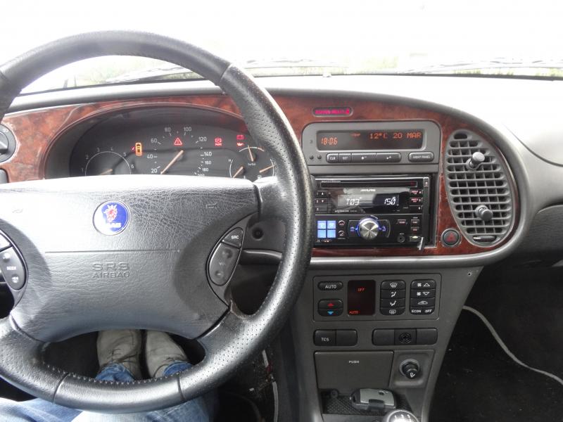

Ce w-e, j'ai bossé un peu sur la Saaaaaaaaaaaaaaab : j'avais une ampoule de compteur à changer...donc fallait démonter le tdb, donc fallait démonter l'autoradio, le volant etc....
J'en ais donc profité pour changer le volant (l'ancien a un trou en haut à gauche) :
J'ai réparé mon afficheur de clim et j'ai re-changé l'autoradio :
Ça commence à être pas mal! :D

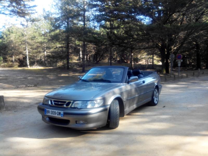

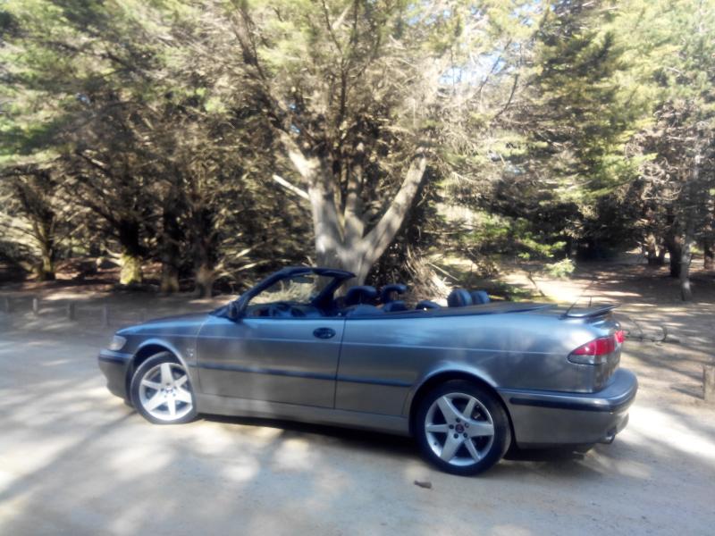

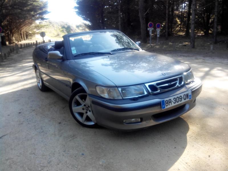

Depuis la dernière foi, j'ai lavé la voiture et j'ai imperméabilisé la capote...
Et depuis, plus d'un an que j'ai la Saab, j'avais toujours pas de photo décapotée, voilà :
