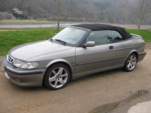

Cela fait une semaine et demie que j’ai la Saab, elle roule bien (très bien même !)
Avec le gros turbo à l’ancienne, il ne se passe rien en dessous de 2000trs /min et après ça pousse ! Ce n’est pas forcement le plus efficace, mais ça met un peu de piment car sans cela ça serais bien fade. Mais dès qu’on est dans la bonne plage d’utilisation, c’est hyper efficace. Même si on ne s’en rend pas bien compte (c’est aseptisé), il suffi de regarder le tachymètre grimper pour s’en convaincre.
Du coup, ce w-e j’ai fait 480km et j’ai consommé 56L…va falloir que je me calme un peu ! Par contre, sur route avec la boite qui tire long, la conso est correcte.
Bref, une excellente routière, performante et confortable.

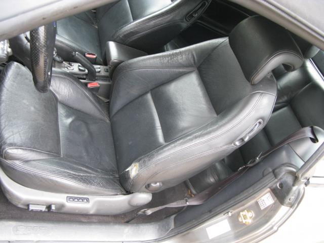

- Gros nettoyage de l’habitacle (cuirs, moquette, plastiques…), pas mal de temps passé !

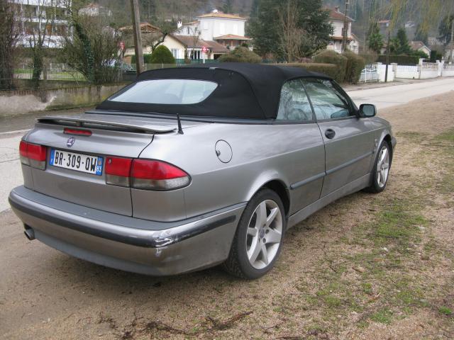

- La carrosserie était terne (mate) par endroits (aile AV et AR gauches), je pensais qu’il n’y avait plus de vernis…j’ai polishé et en fait, c’est revenu, une bonne nouvelle !

- Changement du siège conducteur, du volant et du soufflet de levier de vitesse (en occasion ça sera moins cher que de les refaire)
