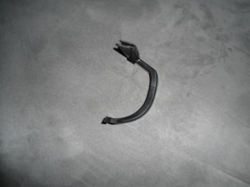

Elle a maintenant 167455 kms, et j'ai donc fait une bonne vidange qui va bien avec les filtres et tout et tout !
J'ai eu une grosse frayeur en passant un dos d’âne la semaine dernière avec un énorme "chlac - chlac" bien dégueulasse, mais en fait c'était ... la plaque qui s'est décrochée ... donc remplacement des rivets !!!
J'ai commencé à chasser les petits bruits parasites qui trainent à droite à gauche et je me suis aperçu que les bas de caisse vibrent en roulant et en fait j'ai l'impression qu'il manque les espèces d'écrous en plastiques qui devraient etre cachés derriere le joint de porte ... mais pas moyen de trouver la référence, même en regardant sur Jim Ellis ... si l'un de vous est expert des petites références je veux bien quelques infos :ange: .
Bon, pour la suite j'attends que le froid arrive pour mettre 4 jantes aciers pour avoir le temps de faire refaire mes jantes ... et puis j'attends un peu d'avoir des sous aussi pour les durites et tout le reste :lol: !!!

c'est ça les ecrous plastiques mais fais les annonces du ssc il y a des gens qui en ont on en trouve sur toutes les 9.3 9.5
http://www.saab-parts.eu/SAAB-NR-408712 ... 9-5-9000_1

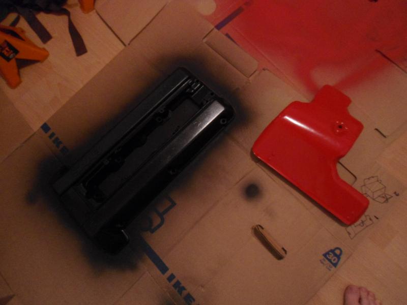

Fort de vos infos (merci pilou44) j'ai donc démarré les hostilités et démonté le couvre culasse et ma fois ça ne s'est pas trop mal passé ... mis à part une durite qui est tombée de peur dés que je j'ai voulu la déboiter :
mesimages/11519/mini/DSC03979.jpg
mesimages/11519/mini/DSC03978.jpg
Mais sinon pour le moment j'ai tout déposé :
mesimages/11519/mini/DSC03975.jpg
Le couvre-culasse était bien sur bien crados :
mesimages/11519/mini/DSC03976.jpg
Mais après un bon nettoyage et bien sur de l'huile de coude ça fait plaisir à voir:
mesimages/11519/mini/DSC03981.jpg
J’appréhende un peu le démontage de la chape qui maintient la pastille car les vis sont sacrement marquées et je n'ai pas réussi à les deviser à la première tentative :
mesimages/11519/mini/DSC03980.jpg
Enfin je m'arrete-là pour aujourd'hui en finissant par un petit coup de peinture pour donner un coup de jeune à tout ça:
La suite demain si tout va bien !!
