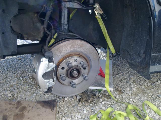

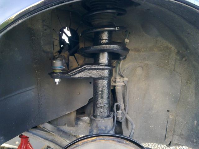

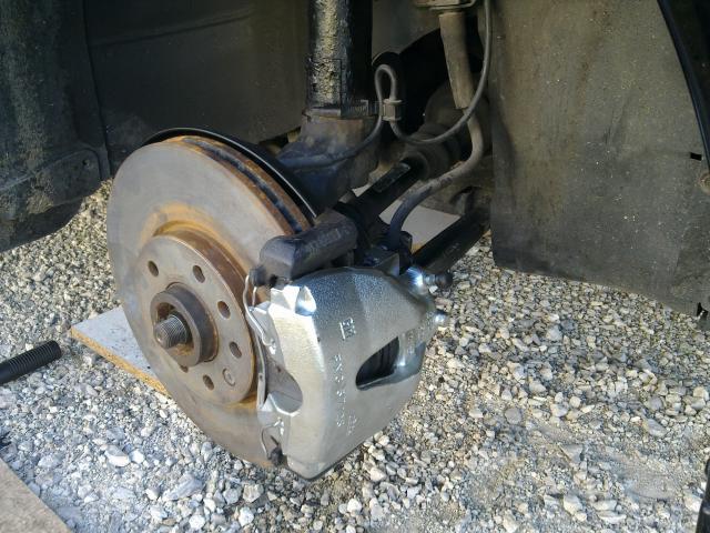

Voilà,
- joint spi de sortie de boîte changé,
- amortisseurs avant avec tête changés,
- biellette de direction (X2) changées,
- rotule de suspension (X2) changés,
- étriers de freins avant (X2) changés.

Les pneus avant sont changés, et quel silence de fonctionnement ! Fini les bruits de roulements.
Reste les vibrations lorsque je freine. Du coup, j'ai profité du changement de pneus pour faire mesurer le voile des disques...
Et,
-disque avant gauche (le côté source de tous mes ennuis) est voilé de 20 centièmes.
-disque avant droit est voilé de 4 centièmes.
La bonne nouvelle, c'est qu'ils vont être pris en garantie. La tolérance pour info est de 5 centièmes.

Message par chriszx9r » jeu. oct. 02, 2014 4:10 pm
Déjà plus de 3500 kms depuis le derner changement de disques pris en garantie et plus de vibrations ! Sachant qu'en plus j'ai fais un peu de piste à la ferté gaucher organisé par rbm...
Donc les étriers étaient bien grippés !

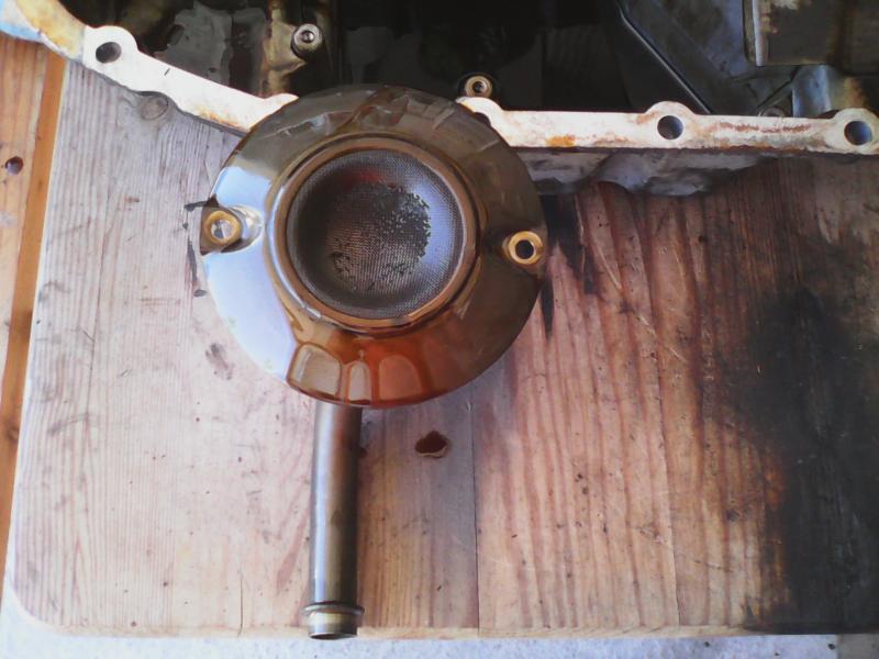

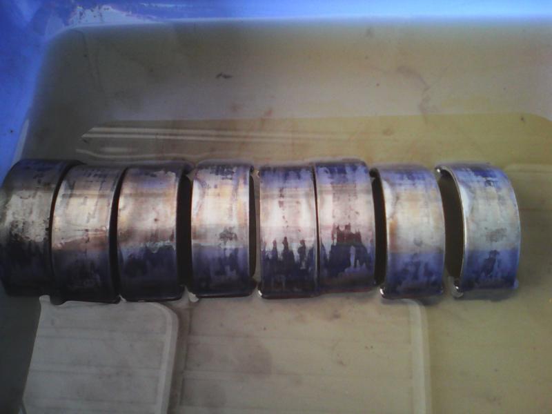

Je viens vous donner quelques nouvelles. Cet été, j'ai entrepris de refaire le train avant de ma saab, mais pas uniquement !
La crépine, et au passage les coussinets de bielles, la pompe à eau, les supports moteur et boîte, vidange de boîte pour rechanger le joint spi... Et j'en passe sûrement...

Et voici quelques photos :
270 000 kms et même pas une rayure !
La crépine plutôt propre !
