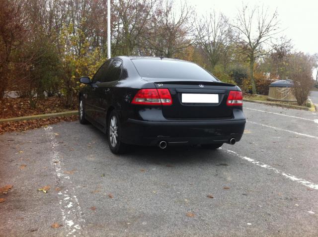

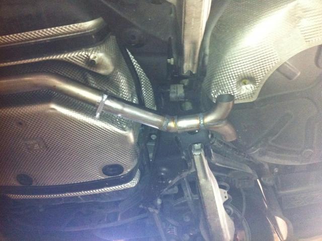

Un peu de news!
Ma ligne complète d'échappement est enfin finit!
Donc pour résumer , on par du turbo :
_ downpipe scorpion pour supprimer le precata
_ suppression du cata et du silencieux intermédiaire fait maison
_ fabrication sur mesure chez Toninox en Belgique de ma double sortie sans silencieux
En gros un tube du début a la fin!

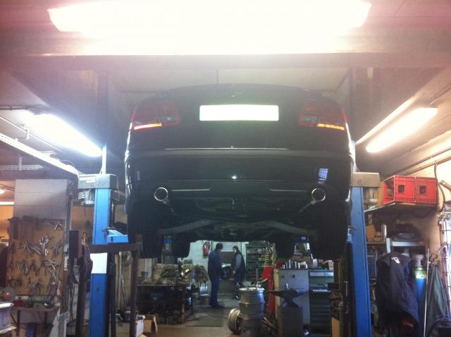

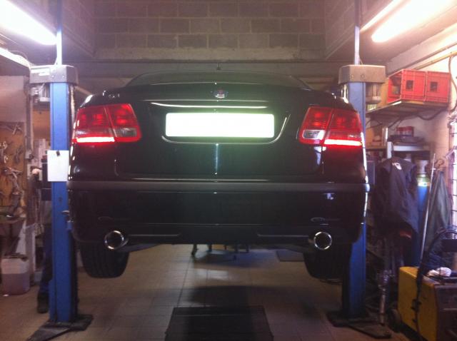

Arrivée a 8h chez Toninox. Je rencontre Toni une personne super sympa qui est vraiment passionné de son boulot! On discute un petit peu le temps que le reste de l'équipe arrive. A 8h30 le reste de l'équipe est la, dont Berto le frère de Toni qui va être le soudeur sur ma saab pour la journée.
La saab rentre dans le garage pour être mit sur le pont.

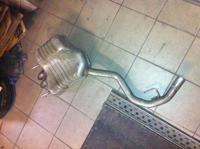

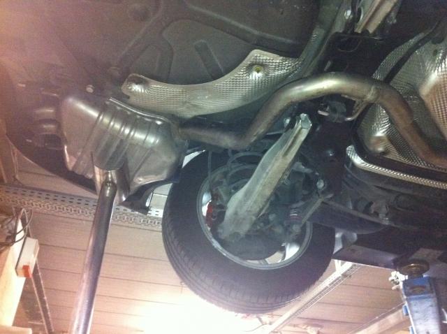

Le pot d'origine :
Le décata maison:

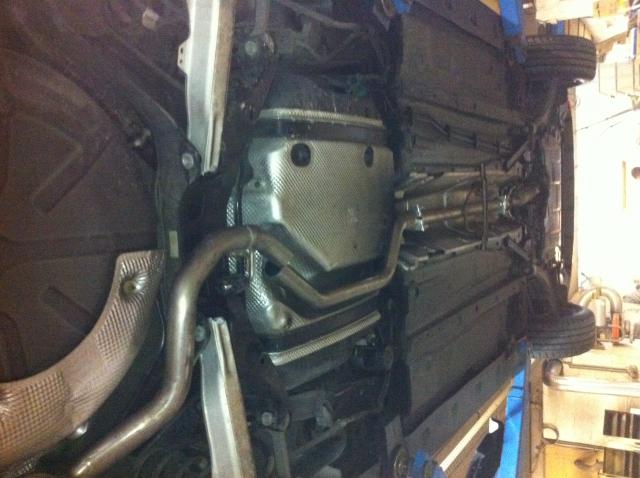

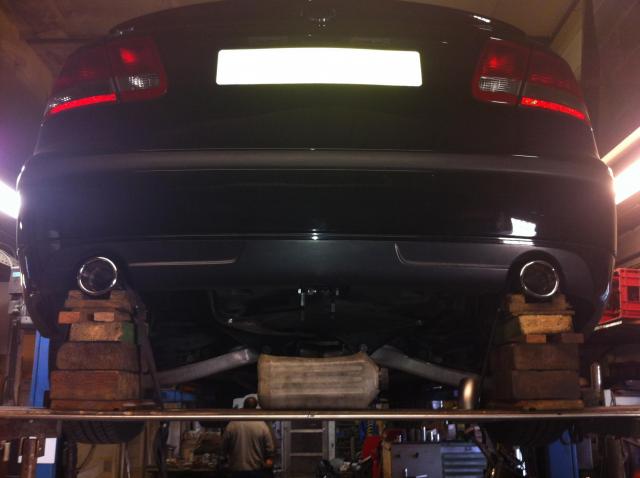

La ligne complète: (coupé par Berto pour commencer le travail)
Berto soude un manchon sur le pot d'origine pour qu'il puisse être remit :
Je vais ensuite choisir les canules d'échappement avec Toni. Je choisi donc des canules de 90mm car 75 trop petit et 102mm trop tuning.
Berto les positionne ensuite par rapport a la voiture:

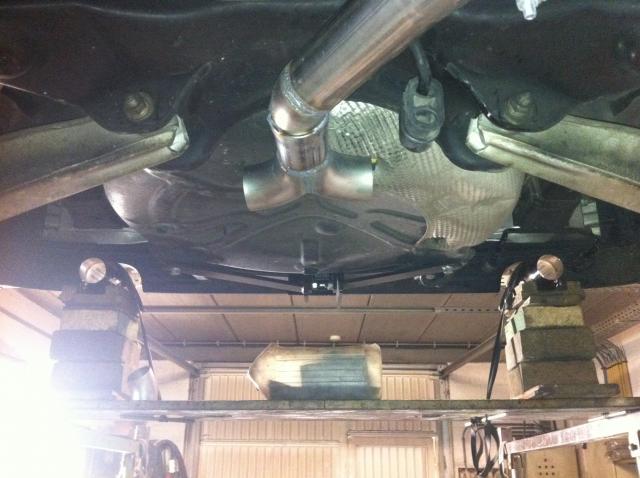

Fabrication du Y :

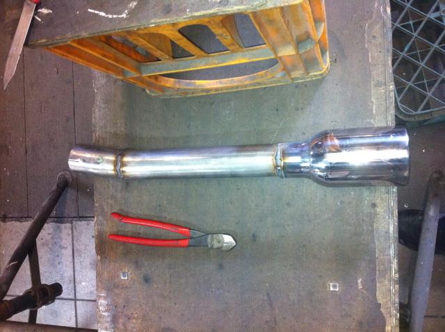

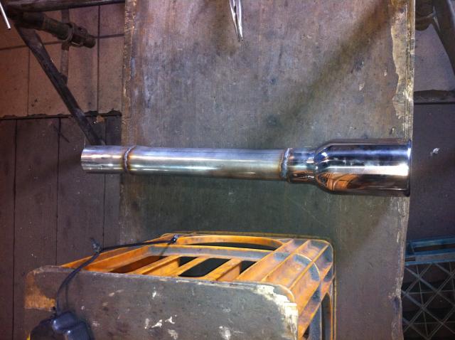

Fabrication des canules :
Le pot d'origine :
Le décata maison:
Fabrication du Y :
- spoon
- Messages : 135
- Inscription : jeu. mai 05, 2011 2:00 am
Re: Un petit jeune en 9-3

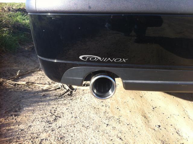

L'autre canule:

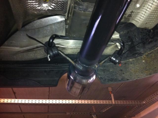

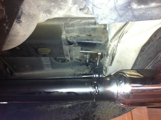

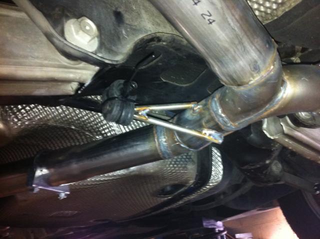

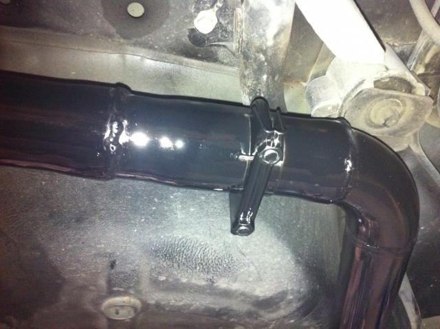

Fabrication de la pate de support, puis montage avec silentbloc et petit collier pour durcir les silentblocs et éviter que l'échappement ne bouge trop lors de coup d'accélérateur:
Il est ensuite l'heure d'aller manger, Toni me propose super gentiment de venir manger avec eux en face chez lui!!

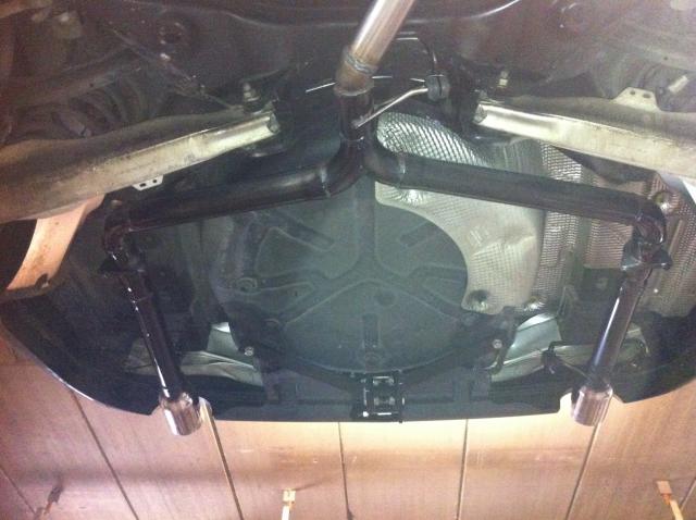

1H âpres retour au garage et la Berto qui est revenu un peu plus tôt me dit c'est bon c'est fini!! Trop rapide le gas!!!
Il m'explique qu'il a peint les tubulures en noir pour éviter quelles soient voyante et m'explique la fixation de la canule droite (qui n'existe pas a l'origine).
Il me dit aussi qu'il a laissé le système de collier pour fixer les canules sur le y pour un éventuel réglage de ma par si un jour je veux les avancés ou reculer :

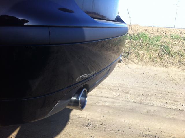

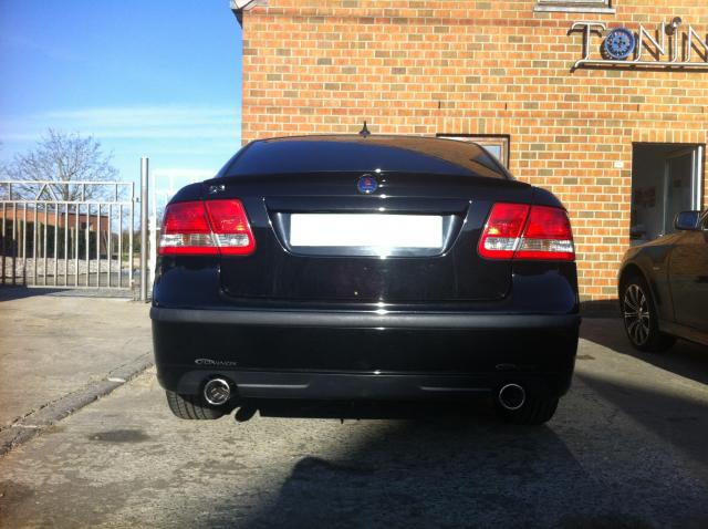

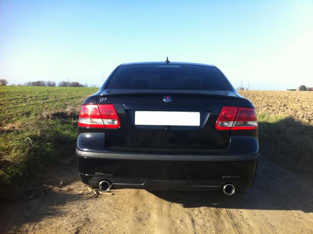

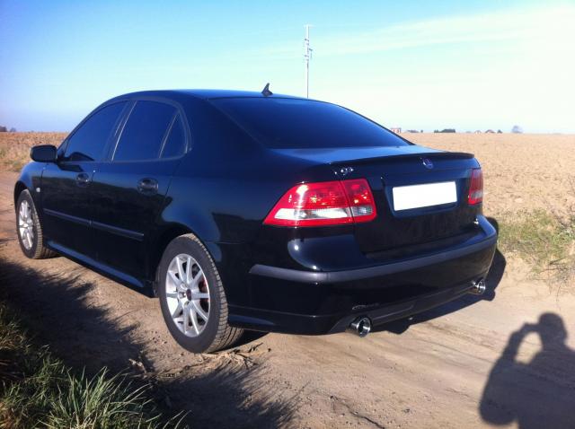

Le résultat est tout simplement magnifique!!!
- spoon
- Messages : 135
Le résultat est splendide! sans parler du bruit pour un TID qui en pleine charge ressemble a un gros moteur en V d'origine!
De plus le boulot effectué est vraiment de qualité! Et j'ai même pus voir des réparations de jante, c'est hyper impressionnant!! Une jante où il manque un morceau de 20cm sur 4cm, toni le répare! Un truc de fou!
Si vous voulez faire un échappement sur mesure je vous les conseille vivement surtout que les tarifs sont super intéressant!!

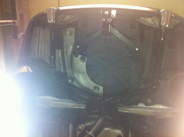

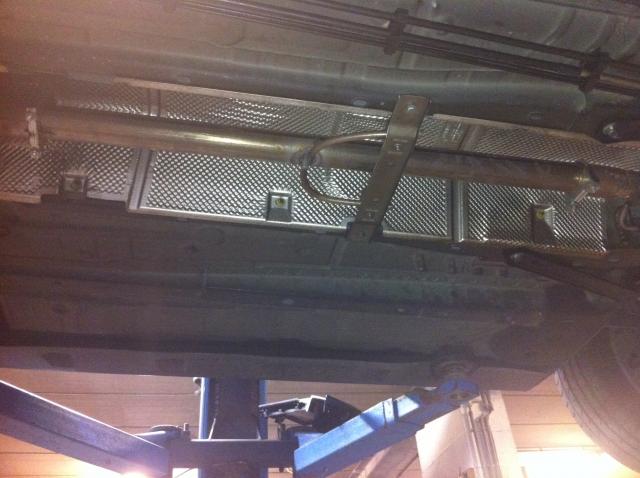

Le look est très sympa. L'absence de protection thermique d'un côté n'est pas dommageable pour le dessous de la voiture ?

Je ne pense pas car n'ayant pas de silencieux ou autre, les gaz sorte très vîtes et donc transfert beaucoup moins leurs énergie calorifique aux tubes en inox. De plus les tubes ont déjà bien le temps d'être refroidit avec l'air qui passe en dessous depuis le début du moteur jusqu'aux sorties. De toute façon je vérifierai dans 1 mois voir si quelque chose a bougé.
