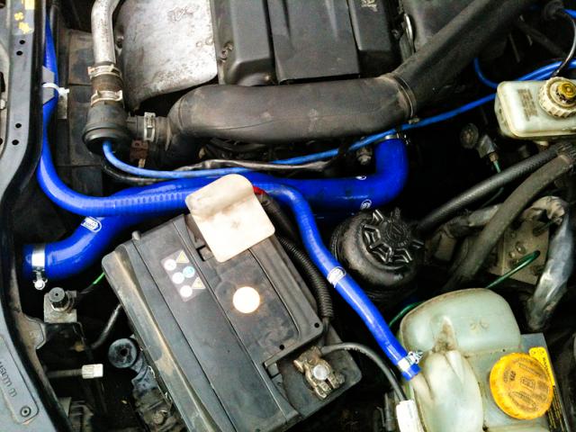

Re: [9-3] 2L Turbo SE 205Ch (Nouveau look)
Caramba, encore raté pour cette semaine
, il manque la pompe à dispo' pour purger l'embrayage ... Sinon toutes les durites silicone sont installées, vidange huile,nouvelles bougies,pompe à eau, freins AV complets.
Les étriers d'Aero passent juste, ils sont à quelques mm des jantes Viking, c'est normal?
PS:bientôt on s'occupe de son derrière,son arrière-train, les freins AR,quoi ... enfin, vous m'aviez compris ...

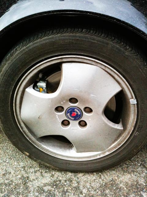

jante alu avec un plomb de jante acier ?

Salut, ah, je ne sais pas je l'ai acheté avec ces jantes fournies comme ça ... je ne savais pas qu'il y avait des lests différents pour les roues acier et alu? Est-ce que cela un impact sur l'équilibrage des roues?jante alu avec un plomb de jante acier ?
lesprad
- Messages : 5232
- Localisation : Toulouse
certes, ça n'est pas du travail !
Les plombs d'équilibrage jantes alu se collent à l'intérieur

Merci lesprad, je dois faire monter les Michelin alpin, je vais le faire corriger, avec un réglage du train AV, parce que depuis le changement de coupelles neuves qui ont tenu 1000km, sans me l'avoir refait ... c'est carnaval la direction ...

MiraccccccleeeeeeeeeMerci lesprad, je dois faire monter les Michelin alpin, je vais le faire corriger, avec un réglage du train AV, parce que depuis le changement de coupelles neuves qui ont tenu 1000km, sans me l'avoir refait ... c'est carnaval la direction ...

Chaussée en Michelin Alpin,(et équilibrage avec des masses collantes,ils m'ont viré ces saletés de plombs sur l'extérieur des jantes Viking) juste à temps, samedi a-m, la veille de l'arrivée de la neige à Toulouse. Elle tire toujours à droite ...

Montage valve APC, kit Evap (à faire), plus nouveau kit recirculation des vapeurs d'huile (fait février 2013), changement filtre habitacle (à faire).
Changement silent blocks barre stabilisatrice par des Powerflex fait février 2013), plus SB Powerflex de direction (celui de droite, face à la voiture), qui vient en complément du renfort de crémaillère, installé depuis 3 ans.

Montage nouvelles roues 17" Saab Alu 88, pneus à choisir en 215/45/17.
PS: les jantes Viking vont être disponibles ...
