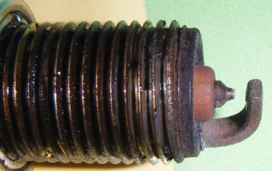

Le CT sans sushi (voui, j'ai une "vieille" voiture maintenant :spamafote: ), la vidange, les filtres, le liquide de freins, divers contrôle en tous genres, et les bougies (sales :kaola: ) pas iridium, on verra pour la prochaine fois
Curieusement pas très rouges, malgré un usage (de ma part) quasi 100% à l'E85 (allez, je dois avoir fait 2 pleins au SP95 [:citronvert:9] )

Elles ont une drôle de tronches tes bougies.
Celle montées par Saab ont une électrode centrale en platine et pas un gros machin tout rond et tout moche.
Si c'est ça les bougie biopo pas étonnat qu'elle fasse que 30000km :(

Ben: NGK BKR7ESC-11, modèle Saab 9-3 (2003-2011) fournies par RBM :heink:
Dans une belle boite bleue "Genuine GM"...
Apâbon?
Il est toujours temps de changer :sarcastic:
Édit: bien sûr celles fournies par RBM sont neuves :D , pas celles de la photo, mais les mêmes en propre...
Apâbon?
Ce sont bien les préconisées sur la photo.
Par contre les électrodes sont bien rondes donc bien usées.

Sans aller jusqu’à claquer 80€ dans un jeu iridium il ya les bougies platinium au milieu.
Les miennes (de bougies) ressemblent à ça.
Je suis allé chez Sauret avec la réference NGK (PFR6T-10G) et le gars ma sortie la correspondance exacte chez BOSCH.
Donc ça doit valoir le coup de demander si il n'existe pas une bougie platinium avec les même caractéristique que les NGK BKR7ESC-11.
Pour avoir mis cote à cote les standards et les platinium pour la 307, elles sont nettement plus sexy.
