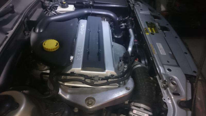

Bon ben j'ai fini hier soir, tout est ok :)
Branché un lecteur pour vérifier le circuit de refroidissement, les données sont parfaites ;) ouverture thermostat 89°, puis chute à 82° et ainsi de suite (capot ouvert), comme avec la capot et vu le froid actuelle, bah y faut fermer le capot pour aller plus loin. Donc capot fermé, filet de gaz et 98° 1er ventilo s'allume, puis chute à 92° et ainsi de suite, bon pas essayé le 2ème ventilo mais c'est ok.
Pneu d'hiver monté aussi.
Pas de fuite, turbo, pompe à eau, collecteur, thermostat, etc... donc cool ;)
Me reste à finaliser aujourd'hui, filtre à essence, vitre droite de rétroviseur et antenne de toit (merci les oiseaux, chats et autre)
Aller voilà fini:

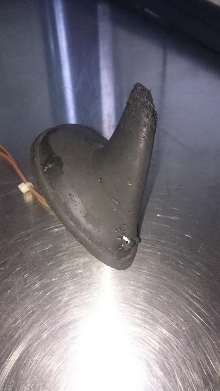

Bon ben aujourd'hui j'ai fini, mis a part le filtre à essence car j'avais pas commandé le bon :( bah oui j'en avais pris plusieurs en rab et avait pris la réf pour ma vector de 2002, quelle surprise la 2005 à partir du n° de châssis X pas la même chose ;)
Comme beaucoup d'entre nous on change les antennes, oiseaux, chat, fouine, etc... donc voilà ce que ça donne:

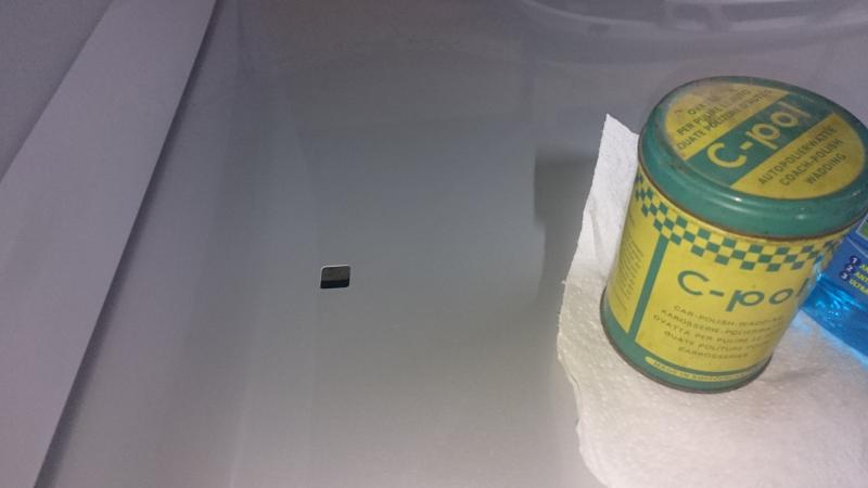

Quand on enlève l'antenne il reste toujours une auréole qui a la forme de l'antenne, on frotte mais toujours une petite trace, produit magique de la ouate jaune à polir et le résultat est nickel:

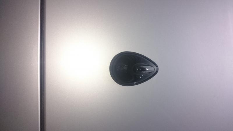

Et voilà la nouvelle posé, merci à Fil pour le lien de l'antenne de remplacement ;) (pas de l'original mais vachement bon marché et presque identique)
