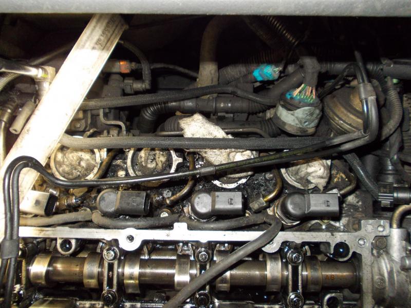

bon ben avec les nuits que je me tape en ce moment , levé à 1h30 ( tu vois un peux Pascal ce que je te disais) , ce matin je me suis mis au boulot , joints d'injecteurs sur la c3 (maladie des 1.4 hdi) et la ça faisait longtemps que ça fuyait puisqu'il faut gratter au tourne vis le goudron qui s'est formé tout autour des injecteurs avant de pouvoir aprés les avoir décoincés puisque collés par le goudron sortir et qu'il n'y ait pas de cochonneries qui tombent dans les puits , je vous montre ça parce que aprés tout ça peut servir à d'autre et puis ça me permet de faire une pause et " DE VOUS REVEILLER " il n'y a pas de raison que je sois le seul à ne pas dormir , sinon je passe l'estate au controle ce matin pour pouvoir la mettre en règle (carte grise) et l'essayer tranquillement vu que je n'ai fait qu'un tour de paté de maison et pouvoir enfin trouver cette dernière panne
mais la j'ai un cas de conscience il faut que je mette le compresseur en route pur soufflet tout cette calamine et je me dit que ça risque de resonner dans le quartier les flics vont passer et se demander ce qui se passe , me prendre pour un briguant peut être et me retrouver au poste menotté à un radiateur en short torse nu avec les yeux explosés (vu le peux de sommeil)

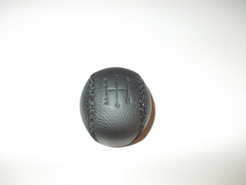

ah et pour ceux qui veulent changer leur pommeau de 9.5 c'est le deuxième que je prends et c'est trés bien pour le prix
http://www.ebay.fr/itm/291255551067?_tr ... EBIDX%3AIT

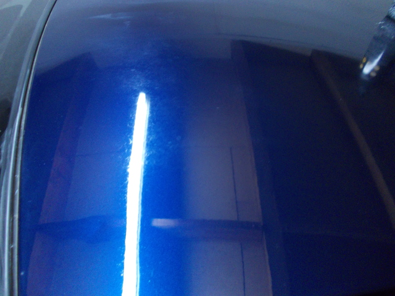

donc j'ai testé le poli lustré , j'ai donc acheté une orbitale pneumatique du papier 3000 à l'eau , bon on voit encore beaucoup de défauts mais j'ai fait ça vite fait pour tester parce que persuadé que le vernis était trop attaquée et la on est direct sous un néon , sinon en insistant sur un petit bout c'est parfait
donc on ponce au 3000 à l'eau et ensuite lustreuse et 3M vert (merci sir macadam)
par contre je ne sais pas comment font les pros , moi j'en fous partout
- aerogaz
- Messages : 5342
eux aussi je pense..
