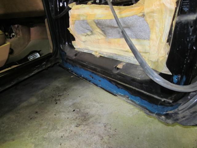

Petit update:
Pas bcp le temps de m'occuper de la 900 avec les travaux dans la maison...mais certaines choses méritent qu'on y prête attention:
c'est moins grave que prévu mais tout de même...

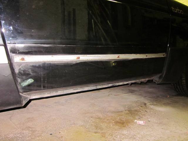

L'autre face de la porte est intacte mais j'aimerais défaire l'élément du kit aero pour m'en assurer! j'ai essayé de le faire glisser mais pas moyen!
1ère chose: gratter, brosser puis passer une couche de convertisseur de rouille:
Que me conseillez-vous de faire pour les trous?...

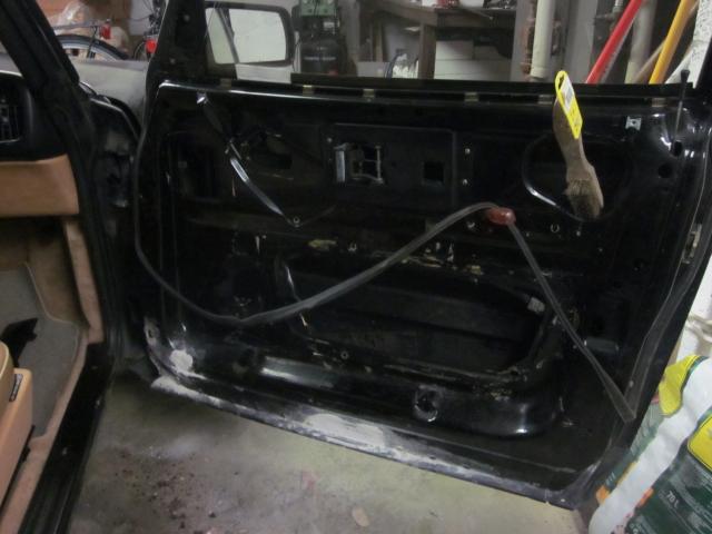

En même temps, j'ai remplacé le rétro foutu et je m'attaque au lève-vitre car la remontée est pénible! Comme c'est démonté, autant faire les choses proprement!

Pour la rouille, regarde bien à l'intérieur, il y en a autant, voire plus..

j'ai tiré comme un dingue pour faire glisser l'élément aéro mais ca coince à mort!.....une idée? Il n'est pas fixé ailleurs apparemment!

A part les 5 rivets en bas de la porte, il n'y a pas d'autre fixation.
Le rail en alu s'oxyde et coince bien avec le temps, une bonne dose de WD40 et du courage........

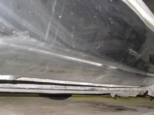

Bon, finalement il fallait juste tirer par accoups secs et l'élément aéro est venu!
Bonne surprise, pas de rouille de l'autre côté ni en-dessous! Juste les vis qui maintiennent les rails qui sont pourries de chez pourries!
(bizarrement la tôle autour n'a pas trop morflé heureusement!)

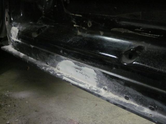

Après on commence à boucher les trous (j'ai jamais fait ça avant et ça se voit!

euh.....faudrait d'abord que je termine ma porte.....
la vitre tient avec un tournevis car j'ai enlevé tout le mécanisme pour avoir un bon accès....

Quand j'avais fait la même chose sur la mienne, j'avais préféré coller la vitre en position haute avec du gros scotch gris.

dans tous les cas, faut être sûr de son coup car j'aimerais pas avoir mes petits doigts là-dessous si la vitre redescend d'un coup!
