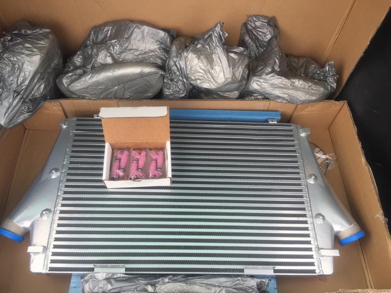

Message par vikinou » mar. août 01, 2017 7:48 pm
Vivement ce jeudi pour monter tout ca! :bounce:
Faites pas gaffe à la couleur des injecteurs :lol:

Sympa en rose :lol:

:hello: bel achat Romain, ça va bien refroidir ....
Si barbecue, cuisson sur mon moteur et maintien au chaud sur le tient :)

Belle pièce bravo :)
Tu verra, cela donne un + sur le flux d'air, j'ai monté un do88 sur ma 9-5 il y a 2 ans et malgré les fortes températures de ces derniers jours, bah ça pousse toujours malgré des run successif ;)
Je dois recevoir un autre do88 pour la 9-3 ce jeudi
