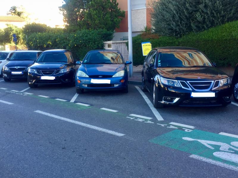

Direction la plage du ponteil à antibes pour le mini meeting XWD avec 428cj.
Super rencontre! et sa belle est magnifique! Il me donne quelques conseil concernant la vidange des ponts (que je remercie encore une fois).
Puis nous sommes parti manger un bout vers Nice. On mange, je fais le plein de la belle puis retour à la maison en faisant du covoiturage.

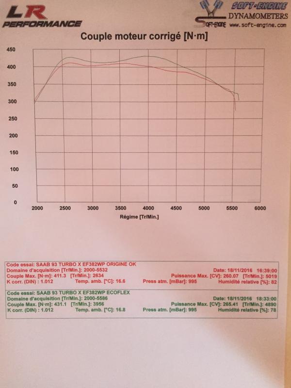

Voici les courbes de puissances et de couple ainsi que les valeurs AFR.
Comme vous pouvez voir, le moteur fait 260cv au lieu de 280cv mais même sans optimiser la puissance, je gagne 5cv et 20Nm avec l'E85.
Pour les valeurs AFR, elles sont quasiment les mêmes en essence qu'en E85, je pense qu'avec optimisation, les valeurs seraient différentes entre les 2 carburants.

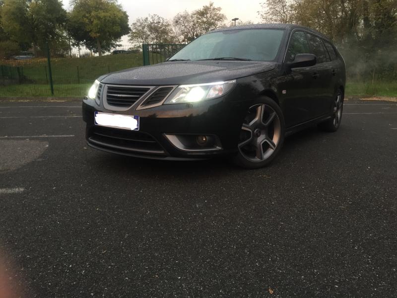

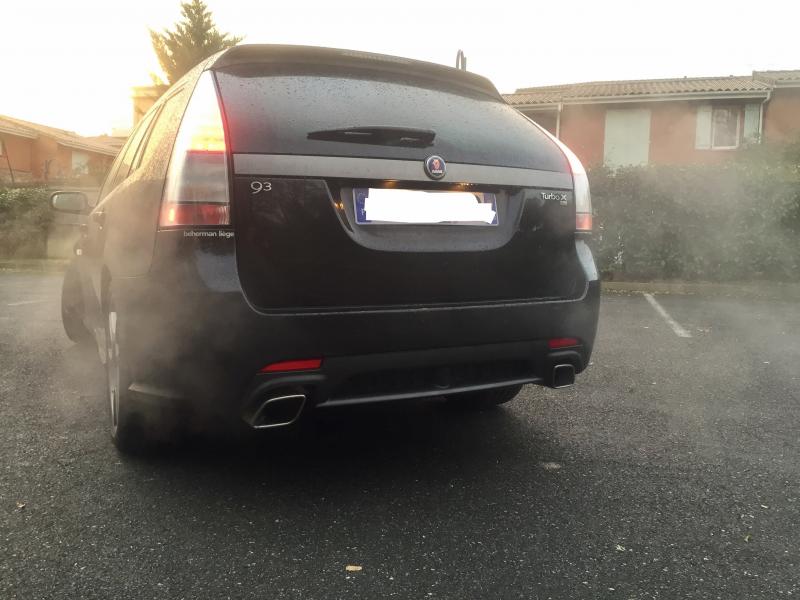

Voici quelques photos de la belle ainsi que du moteur.

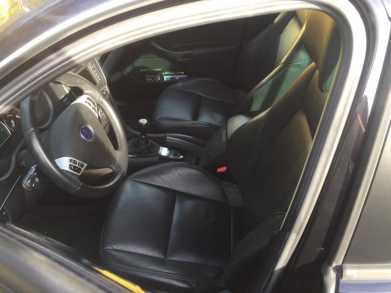

Suite des photos:
À prévoir dans les prochains mois, nettoyage cuir, coloration du siège conducteur, changement assise du siège conducteur avec un tuto, réfection carrosserie (lustrage + protection Téflon), réfection jante.

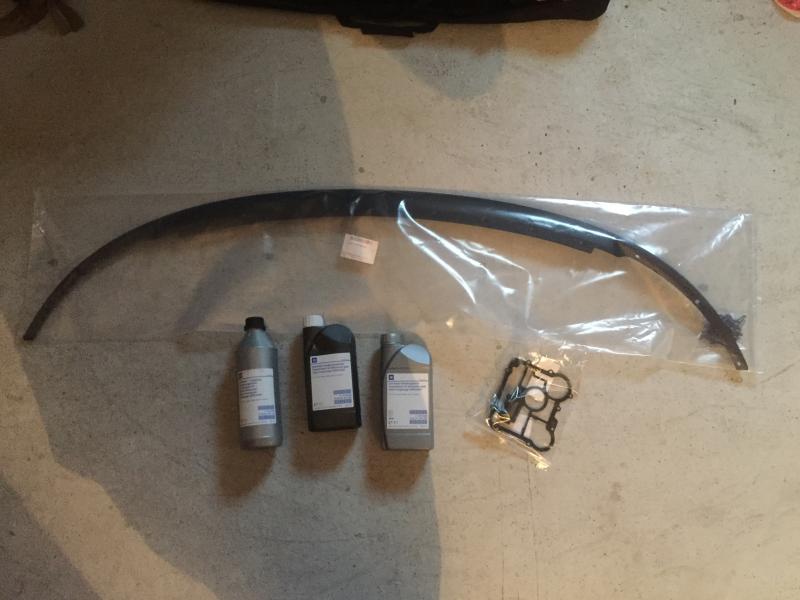

Avant l'acquisition de la Turbo X, j'ai passé une commande pour pouvoir vidanger les différents organes de la transmission et poser aussi la lame du pare choc avant.

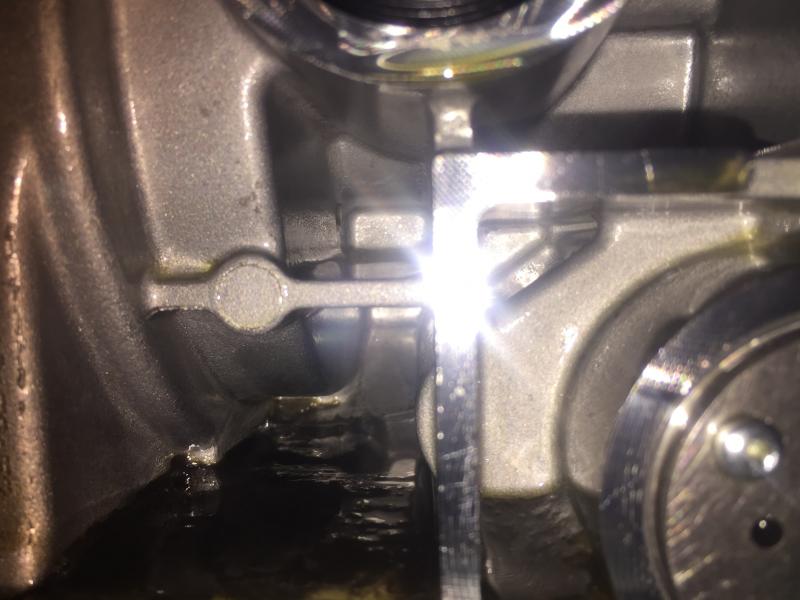

La photo est pas top, je peux vous dire que le filtre du milieu et celui de la pompe n'étaient pas colmatés par la boue. A savoir combien de kilomètre à le pont et le vidanger en fonction.

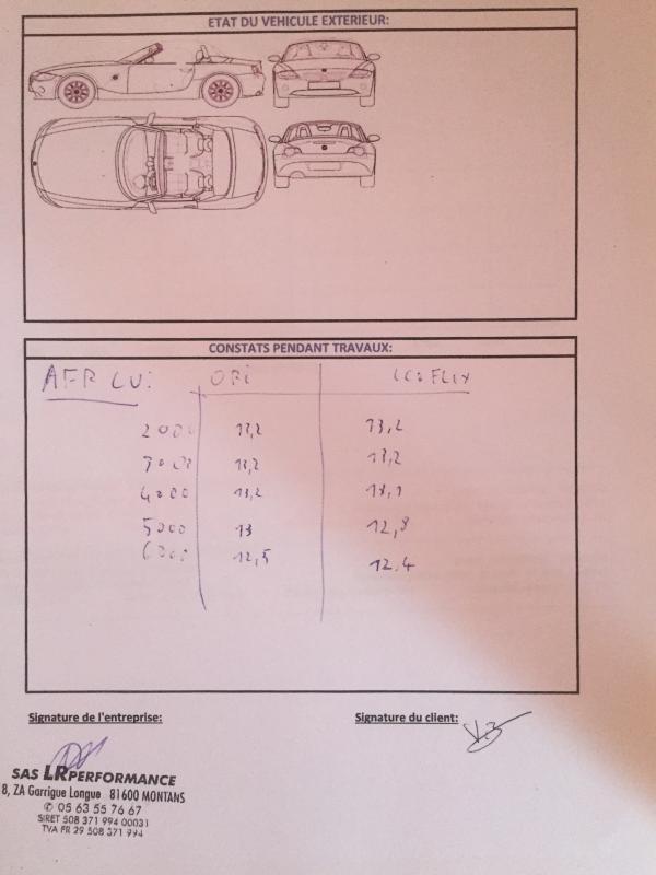

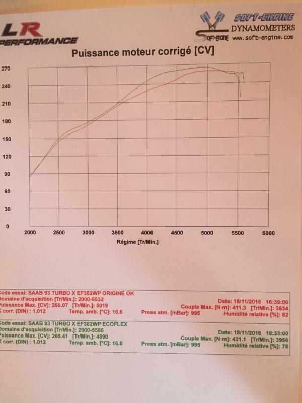

mesimages/9342/IMG_5732.jpg
mesimages/9342/IMG_5733.jpg
mesimages/9342/IMG_5734.jpg

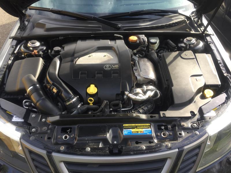

Salut, quelle beauté dans la config parfaite!
Elle me ferait presque changer ma 9-5 si la repro E85 de la turbo X ne soit pas un tel casse tête! Pas de beaucoup de retours sur Internet sur une solution flexfuel,donc je suis preneur de la moindre expérience! :)
J'ai vu qu'en plus tu a bien fais les choses en leur demandant une AFR le long de la repro mais je suis surpris des valeurs. Les 2e sont avec l'E85?
Si oui cela me semble étrange car le rapport stoechiométrique de l'E85 étant de 9,7:1 je ne vois pas comment ils sortent une mesure à 12 ou alors tu est très très pauvre (maxi pauvreté conseillé pour l'E85: environ 8,5:1). C'est pour cela que les gros injecteurs sont souvent le passage obligé quand on veut garder une puissance équivalente SP/E85.
Si jamais tu as plus de détails de leur part,je suis preneur!

Salut larrypoloo,
Alors sur l'AFR, la colonne de gauche c'est celle à l'essence et la droite celle à l'E85.
Je sais qu'en arrivant chez eux, la moitié du réservoir était rempli uniquement avec du SP95E10, ils ne m'ont pas dis qu'il fallait que j'arrive chez eux en réserve et elle sort 20cv en moins.
Je n'ai pas plus de détails concernant ces valeurs, normalement on aurait dû avoir quels valeurs à l'E85 sur les différents régimes?

Salut,
OK, du coup peut être que la présence du SP95 peut fausser légèremement la mesure mais en cas de réservoir plein d'E85 (à donc théoriquement 85% d'éthanol), il faut essayer d'être entre 6.9 et 8.5.
Ce qui est bizarre c'est que tes mesures SP sont bien (12.5 à haut régime c'est safe) mais y'a peut être un truc qui m'échappe dans leur moyen de mesure (peut être une calibration spéciale de leur sonde pour l'E85).
Cela m'intrigue... :???: Mais je ne veux pas plus polluer ta présentation,on peut poursuivre en MP si tu le préfères :hello:

Je serais le deuxième à passer par la case reprog chez LR performance donc cela fera un deuxième retour ;)
J'hésite encore entre la carto automatique ou full E85 car je roulerais uniquement en E85. J'hésite encore aussi sur le fait d'optimiser les perf ( pour rappel à l'éthanol avec optimisation sur banc c'est environ 300 ch qui sortent avec 470 nm) du fait du risque de couple supplémentaire pour le Haldex.
Ma reprog est prévu au alentour de Noël ( faute de temps ). Ce sera avec plaisir que je passerais voir ta bestiole ;)
Par prudence pour ménager le Haldex, il vaut mieux que tu prennes la même configuration que Vikinou ;) et aussi pour pouvoir rouler au SP en cas de rupture d'E85, ce qui peut arriver...
On a tous hâte de lire vos retours sur l'adaptation E85 de LR Performance :)

John01, tu peux limiter le couple a 430Nm et avoir 300cv si tu le désires.
