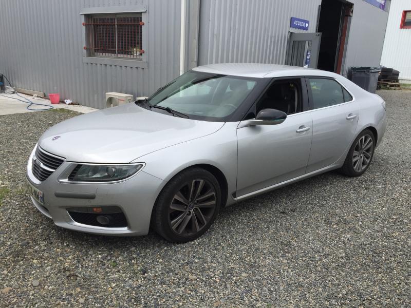

En amenant la Turbo X au garage pour changer le joint de retour d'huile du Turbo et ajouter le module de contrôle du pont arriere, je me suis retrouvé devant une Saab 9-5 NG aero 2.0T XWD 220cv biopower, avec HUD/GPS/ chassi adaptatif, elle a 260000km et le pont a été changé apparement qu'une fois à 100000km.
Un commercial parisien qui l'a possède, la voici en photo.

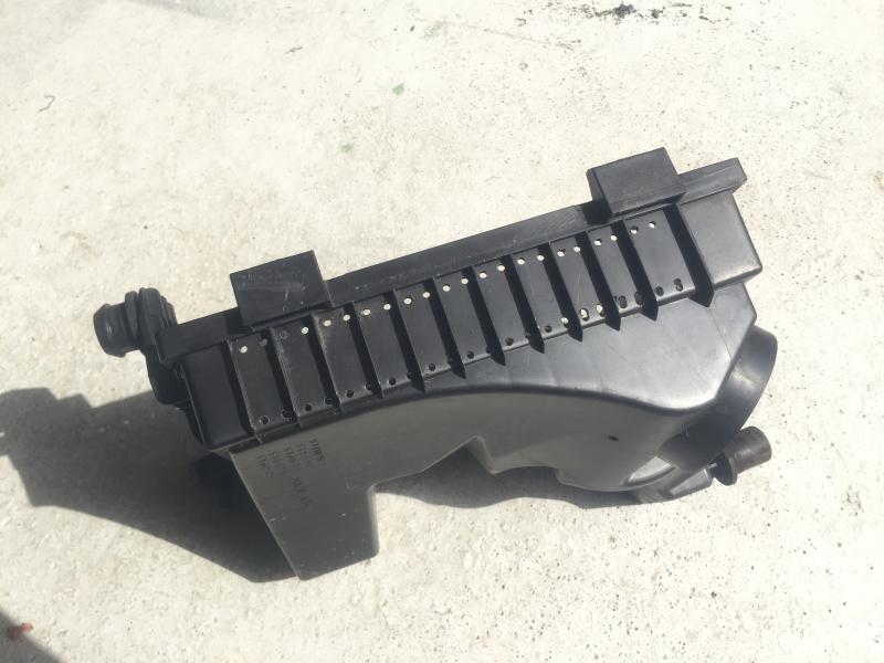

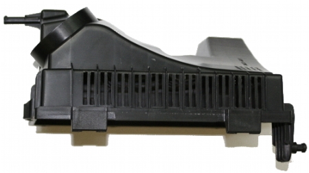

Aujourd'hui j'ai commencé par modifier ma boîte à air pour que le moteur respire mieux a défaut de trouver une boîte à air Hirsch, autant modifier soi-meme!
J'ai donc fais par étape, j'ai percé la boîte à air pour pouvoir glisser une fraise pour dremel et faire ainsi des rainures comme montre la photo.
J'ai fais 8 rainures et pas eu le temps de finir donc j'ai remonté la boîte mais on entend très bien l'aspiration! :)
C'est vraiment une chose à faire du moins sur le V6 à mon avis.
Voilà la boîte quand j'aurais finit mais ca sera moins propre.

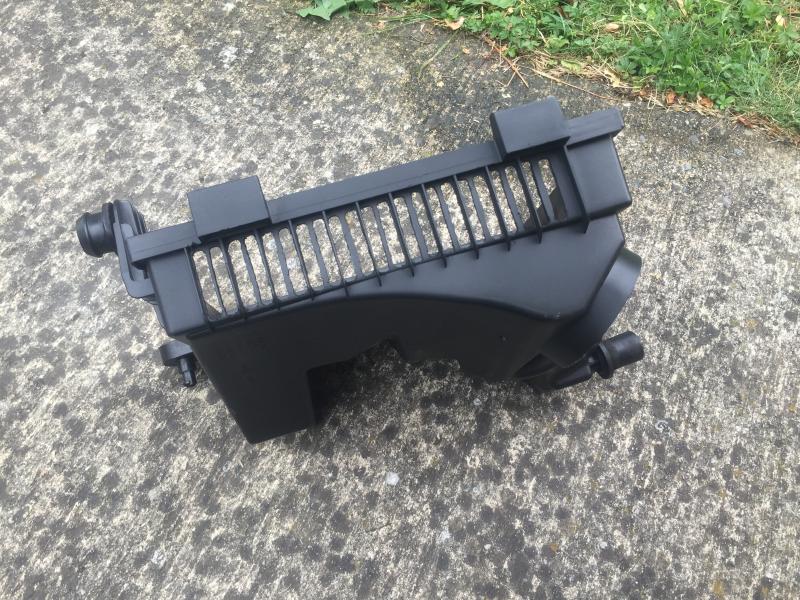

Suite de la modification de la boîte à air, le résultat est pas mal mais pas parfait pour moi, j'ai fais de mon mieux, pas pratique avec une dremel, je n'ai pas trouvé mieux.
Niveau sensation, je n'ai pas ressentie grand chose peut être qu'avec une petite prepa la modification se fera sentir, le moteur respire plus d'air qu'avant, je trouve que c'est mieux qu'une admission directe ca fait moins tuning! :pfff:
A l'intérieur, on entend bien l'aspiration lors des changements de rapport!

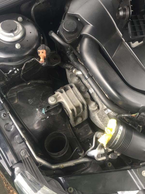

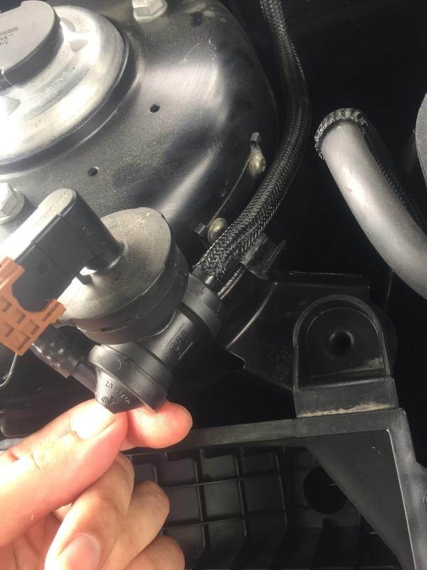

Quand on démonte la boîte à air, faire gaffe de ne pas casser le tuyaux plastique qui est juste à coté, le décrocher pour éviter de le casser comme montre la photo.
