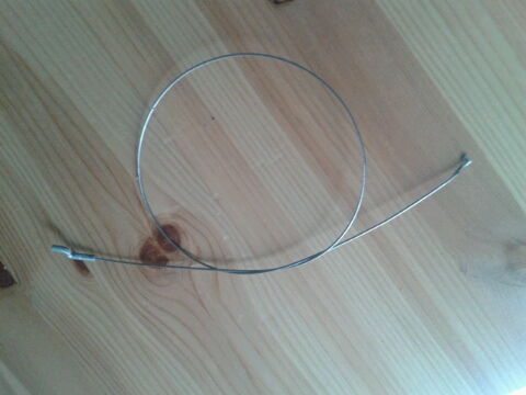

mon cable de réglage siège conducteur est cassé.. spécial en plus le bidule.
ya que moi qui peut la conduire. [:ben-der:1]

Mince, regarde en principe, c'est pas le cable qui casse mais simplement le crochet qui se décroche.
- aerogaz
- Messages : 5342
Re: 9.3 2.0 turbo gpl Maptun stage2
il est casse net
vais essayer de trouver l'autre bout (cote droit)..
le voilà...
le voilà...
