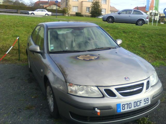

Message par thurbault » dim. nov. 15, 2009 5:04 pm
quelques images... :(

oh merde quand meme! et a l'interieur c'est comment???

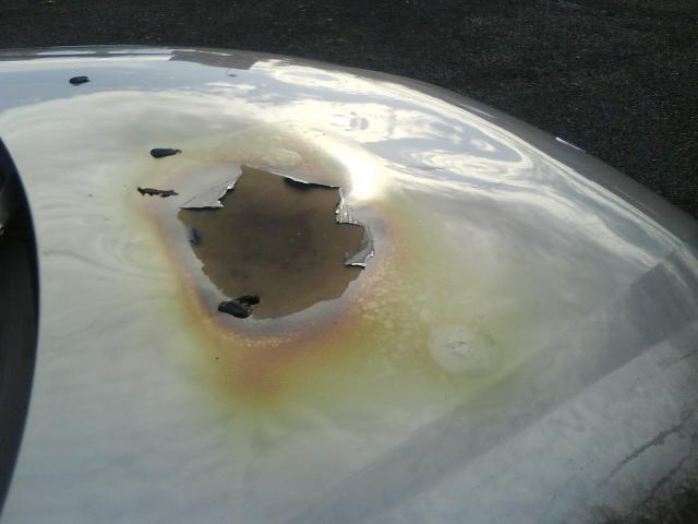

Flûte ! (pour ne pas dire autre chose) Image
Je ne pensais pas que cela avait cramé si haut car sur les essences, l'alternateur est derrière le phare avant droit.
Les dégâts doivent être très important au niveau électrique et des durites.
De plus, à la couleur du capot, la température est montée à près de 450° (le zinc de cataphorèse est parti).
Cela sous entend de probables problèmes internes moteur (dénitruration ou autre) et je ne parle même pas des joints-SPI. Image
Trop de boulot et échange standards de casse introuvable car véhicule trop rare. [:calva76:8]
Triste fin.Image

Message par thurbault » dim. nov. 15, 2009 5:31 pm
la boite à air a fondue, le bocal LDR a fondu, le cache batterie s'est accroché à la batterie, toutes les durites sont bonnes à changer... (le plastique c'est fantastique [:julien:8] )
plus de courroie d'accessoire, la ditri à fondue aussi :pt1cable:
et j'ai cassé l'ouverture du capot en tirant dessus comme un con avec l'extincteur dans la main...
surement simplement déclipsé, mais le capot est verrouillé :pt1cable: :sweat:

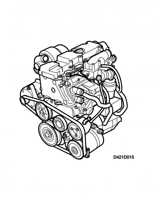

Il faut dire que l'alternateur est vraiment mal placé sur ce bloc (sous le turbo) :

Sur le 1.9TID 120 c'est le même bloc que le 150 (source WIS).
A moins que ton auto soit équipée de l'ancien 2.2L de chez Fiat (abandonné depuis 2003) ???
De toutes les façons, le 2.2L est lui aussi turbocompressé.
