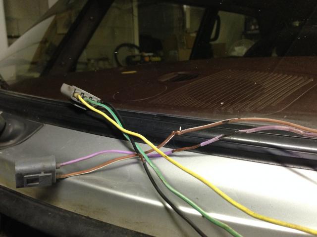

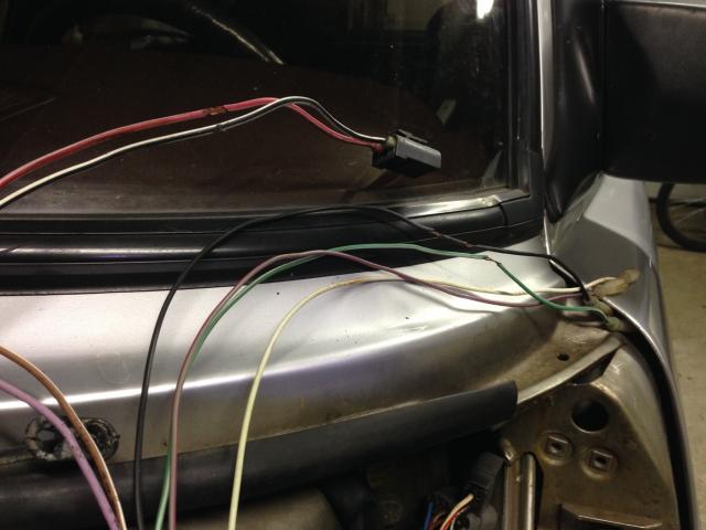

Je découvre que la gaine de certains fils est "biodégradable". J'ai l'impression que ça concerne celles qui sont très soumises à la chaleur ou à l'eau.
J'ai trouvé en particulier une anomalie de position du faisceau de portière conducteur. Le branchement était fixé par un collier juste sous le trou d'évacuation d'eau du capot...
Résultat, l'eau ruisselle le long du faisceau et s'accumule dans le fourreau qui fait un "U" puisqu'il arrive de la boite à fusible.
J'ai autopsié le faisceau, ce n'est pas beau à voir (et pourtant, aucun court circuit !)
J'ai fait des greffes avec du fil neuf pour refaire un faisceau propre, tout en le fixant ailleurs que sous l'évacuation d'eau...

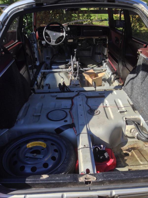

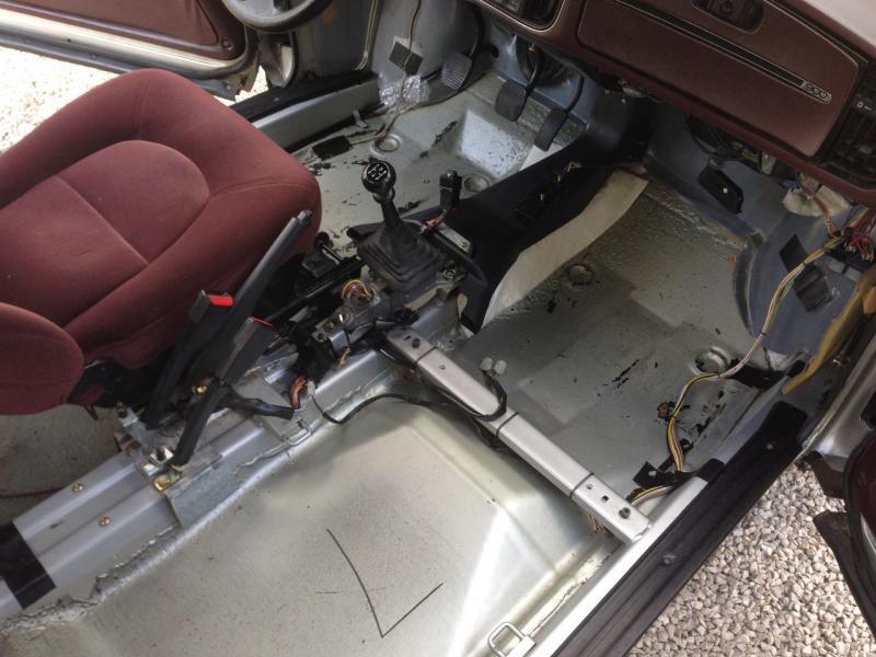

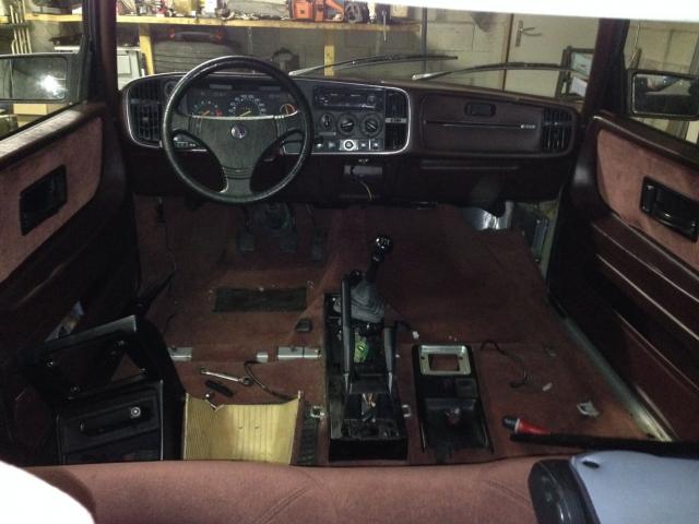

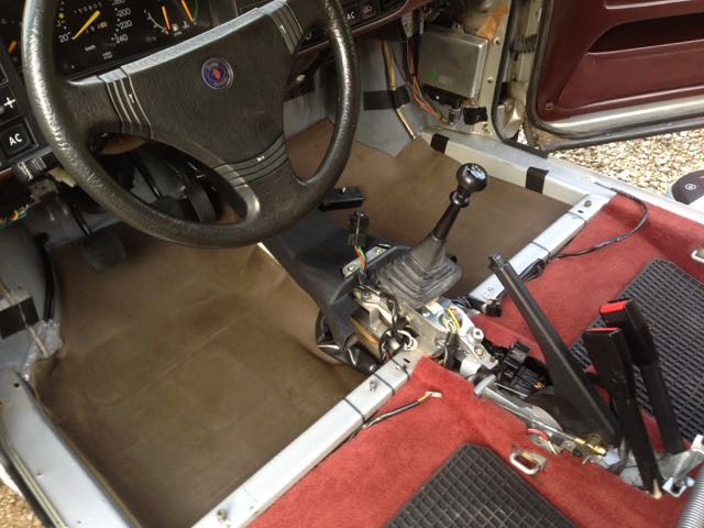

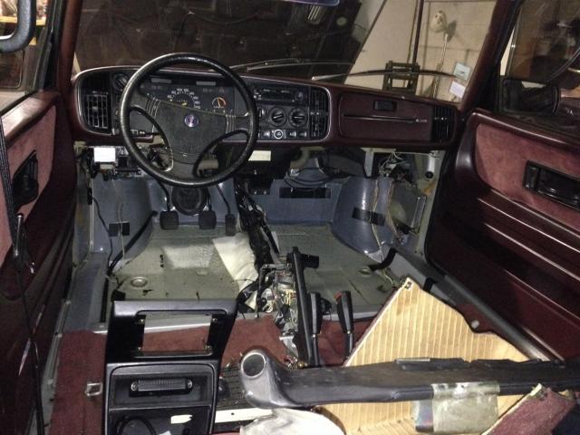

J'avais une petite infiltration d'eau côté passager par temps de forte pluie. J'ai donc déposé les sièges
puis la moquette et les insonorisants de sol
J'en ai profité pour déposer la partie inférieur du tableau de bord et réparer le cruise control (durite)

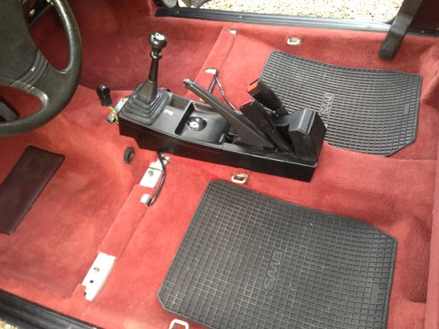

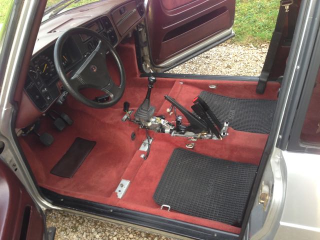

elle est très propre.tu vas pouvoir en profiter pour nettoyer a fond l’intérieur.

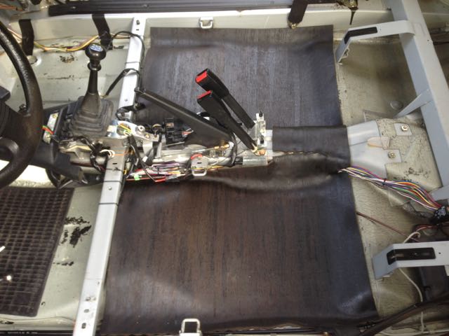

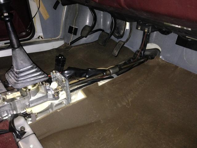

Sous la moquette, je n'ai trouvé que des pièces de monnaie en francs... très peu de saleté...
J'ai été surpris de voir passer les canalisation de carburant sans aucune protection le long du passage de roue gauche, sous la moquette.
Elles sont très souvent en contact avec le pied gauche...

Re: Un futur nouveau Saabiste (900 T16 aéro 1985)
Montage standard sur toutes les 900.
Et puis le faisceau électrique qui part en sucette, sur les modèles de ces années c'est un classique. Parfois source de gros soucis d'ailleurs. La tienne n'est pas très touchée par rapport à certaines 900.

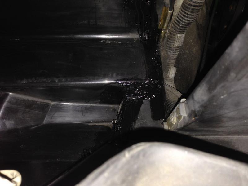

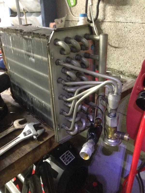

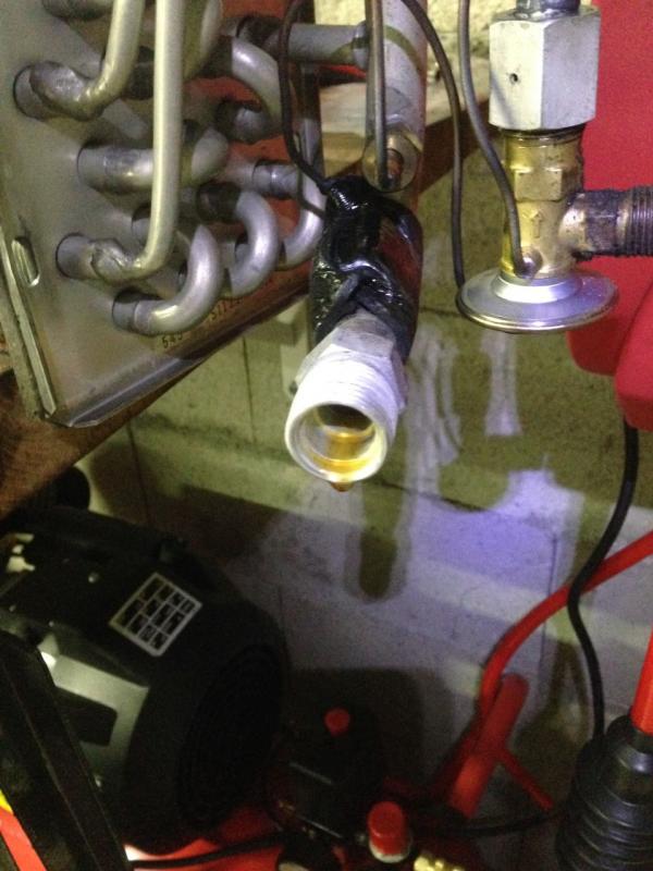

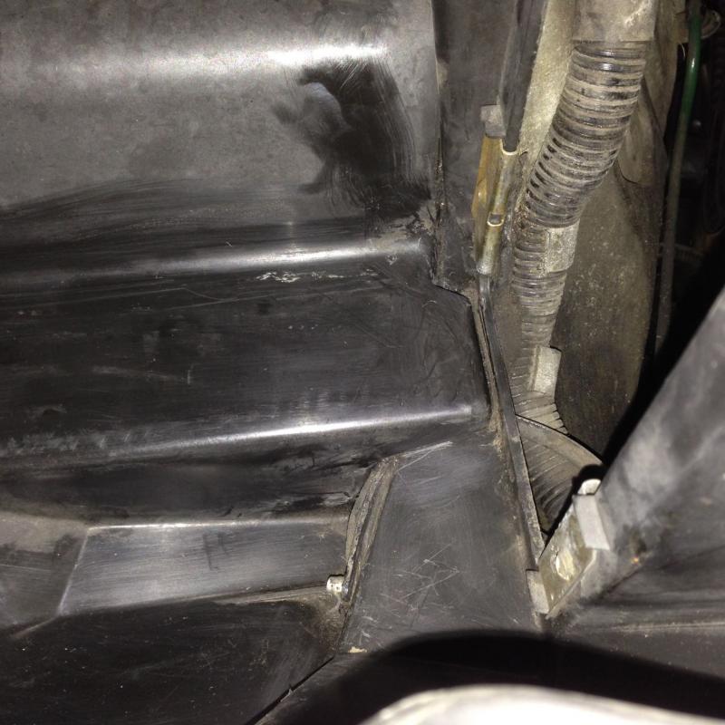

J'ai trouvé une de mes entrées d'eau : c'est la boite de chauffage qui n'est pas étanche (celle qui prend l'air sous le capot puis se prolonge dans l'habitacle).
de l'eau perlait à la jonction des deux morceaux de cette "boite" noire. J'ai déposé l'évaporateur de clim pour mieux voir.
Mon évacuation d'eau n'était pas bouchée, mais il y avait une sorte de mastic tout sec que j'ai retiré.
Après nettoyage :
Le joint en mastic refait entre les deux pièces
J'ai constaté que de l'huile coulait de mon évaporateur. Est-ce normal ?
Voila. Me reste encore à trouver d'où vient l'eau qui d'infiltre depuis le pied milieu sous le seuil de porte...
Après nettoyage :

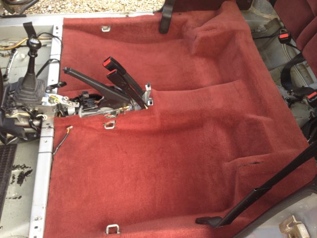

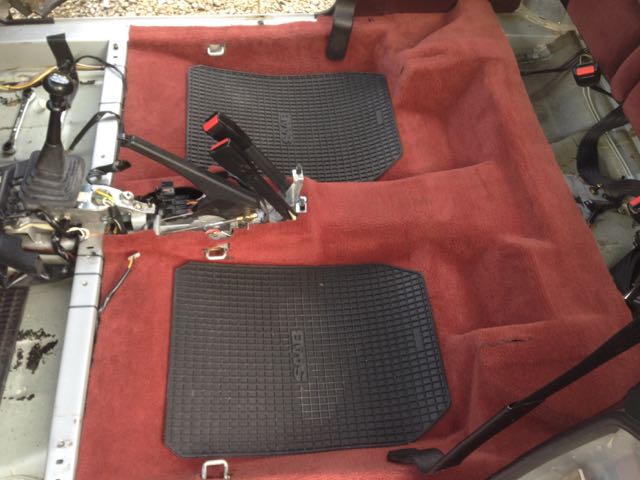

Merci. Plus je la démonte, plus je me rends compte que la caisse est très saine. Tant mieux pour l'avenir !Elle a l' air très saine, bravo belle trouvaille, en plus gris clair... et peu de km...

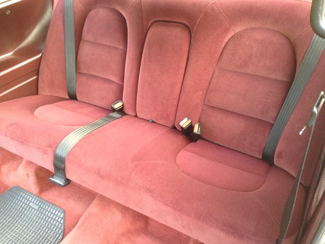

J'ai amené l'intérieur au nettoyage et j'ai pu localiser les entrées d'eau pendant qu'elle était nue de l'intérieur.
En cause, la boite de chauffage (comme expliqué plus haut) et les deux joints de vitre arrière. Tout est remis en ordre.
Le remontage :
Malgré le nettoyage, la partie exposée aux UV de la banquette arrière (appuie-tête et haut du dossier) est un peu passée. Dommage

Elles claquent bien les moquettes dis donc. Et en plus elles sont en bon état.
Vraiment belle auto que tu as.
La fuite par les joints de vitre arrière c'est un grand classique sur les 900.

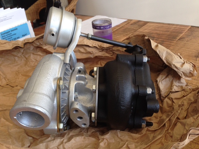

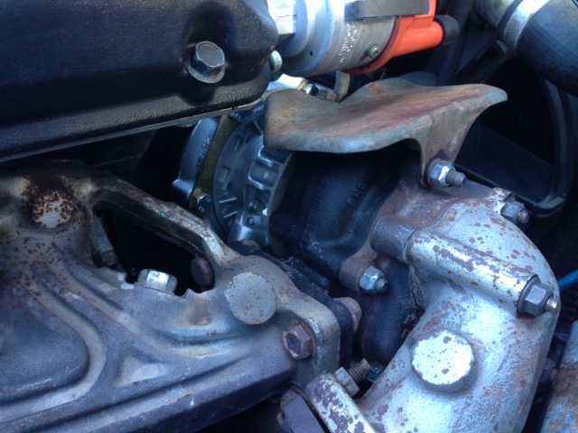

Suite des travaux :
- changement de la poulie damper, du joint spi et de la pompe à eau
- démontage complet du système EGR.
- remplacement du turbocompresseur
Deux petites photos du turbo

Sympa ton nouveau turbo , tu l'as trouvé ou ...
migouze
RBMSympa ton nouveau turbo , tu l'as trouvé ou ...
Échange standard.
Rien à dire sauf qu'il manquait les goujons pour fixer le coude d'échappement.

Pour tes problèmes de gaine de fils biodégradable , jette un œil aussi sur :
Fils de la bobine haute tension
"" vannes 3 voies apc
""phares
""clignotant
""phares
""clignotant
""compresseur de clime
""sonde radiateur
""retros ......................................
un petit tour complet des faisceaux compartiment moteur , voir virer les gaines plastiques .
Sur mon aero de la meme année , j'ai tout eu dessus .
Pour ta fuite d'eau cote boite à eau , essaye de refaire un joint par l'inter aussi , juste au dessus du boitier d'injection .

Exact : j'avais aussi les fils dégradés au niveau du branchement de la vanne APC , du faisceau d'alimentation d'un moteur d'essuie-phare et du thermocouple de la durite qui va du radiateur au thermostat.Pour tes problèmes de gaine de fils biodégradable , jette un œil aussi sur :
""phares
""clignotant
""sonde radiateur
J'ai ouvert me faisceau qui va aux injecteurs : il est sain.
C'est quand même flippant de se dire que ça peut partir en poussière n'importe où sans crier gare...
Pour le moment, ça semble étanche. Merci du tuyauPour ta fuite d'eau cote boite à eau , essaye de refaire un joint par l'inter aussi , juste au dessus du boitier d'injection .
