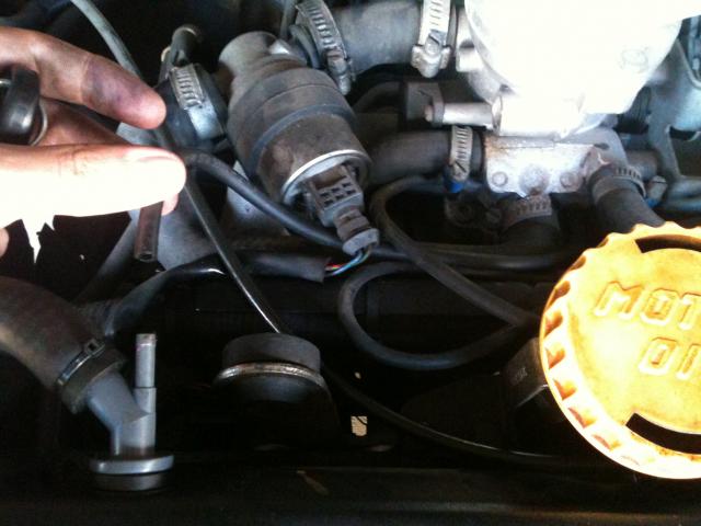

Je viens d'acheter cette pièce et je viens de la monter à l'instant mais la petite durite n'est pas de la bonne taille, j'aimerai savoir à quoi elle sert ?
Es-ce possible de changer le diamètre de celle ci sachant que à l'autre bout de la durite le diamètre est le bon ?
Merci d'avance
Merci d'avance

Re: la 900 Carlsson de kami45
Au dessus de la culasse ?
- kami45
- Messages : 62
- Inscription : ven. avr. 15, 2011 2:00 am
la durite vient du dessous du gros tube en inox qui va a la dump valve, mais précisement je ne sais pas ce que c'est désolé.
Voici une photo ou l'on voit la durite qui ne rentre pas dans le raccord.
La durite aspire de l'air alors que le raccord en rejette.
Mais sur la photo, il manque le clapet anti-retour
- kami45
- Messages : 62
Il manque le clapet anti retour ?
As tu une photo du montage normalement prévu ?
Le montage actuel peut nuire au moteur ?
J'ai essayer avec de l'huile mais ca ne veut pas, la durite se fissure...
Merci beaucoup, donc il me faut une durite silicone en 4mm.
sinon chez Saab, la durite complete avec clapet antiretour est à 23 roros environ.
9-3 b205 MY 2001 stage 1 e85(vendue) - 9-3 B204 MY 2000 en cours de repro
Ou puis je trouver ce clapet ? A quoi sert il ?
Pourquoi ne l'ai je pas sur ma saab 900 II turbo carlsson ?
chez partsforsaab environ 5 euros sans le port, chez les concessionnaires ils ne font que la durite complete à 23euros.
Je n'ai trouvé que ça, es-ce bon ?
