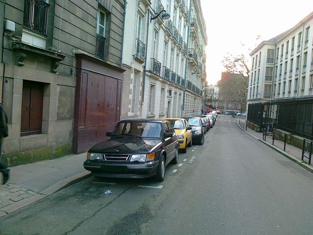

En préventif,
changement de la tête et du rotor d'allumeur par des pièces Bosch toute neuves.
Petite photo en centre ville de Nantes:
J'aime de plus en plus ces jantes Aero symétriques...

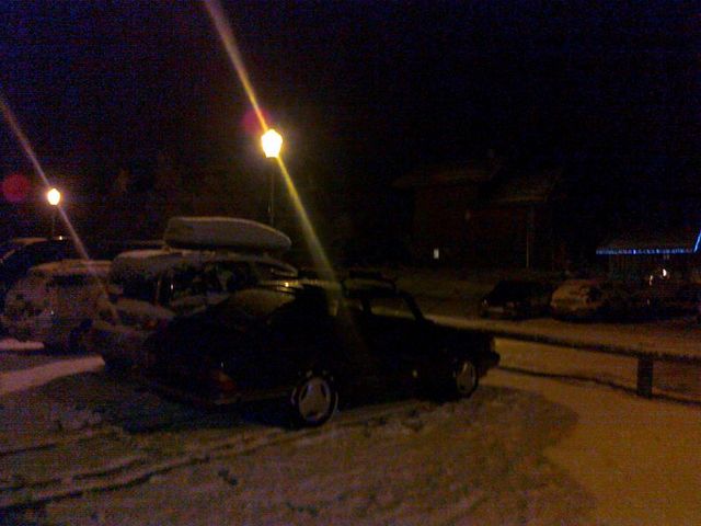

Vidange à 145000 (10 000km déja!!) et changement filtre à huile avec de l'huile Gulf 10W40.
Le tout avant de partir pour la montagne et les pistes enneigées.
C'est bien agréable un turbo en montagne avec l'oxygène qui se raréfie en altitude.
Le samedi soir en arrivant à Méribel:
Le dimanche matin:
Encore assez bien surpris par les Michelin Alpin, même si ils ont refusé de monter la route de l'Altiport (pour ceux qui connaissent) un soir car elle était recouverte de verglas...
Encore un fois je note:
-le confort des sièges sur le périple de + de 2000km
-le grand coffre
-le feeling général au volant
Au retour à 100km avant l'arrivée, perte de puissance au seuil de charge du turbo (3200tr)... On continue la route à régime plus faible...un peu inquiet.
Le lendemain de l'arrivée inspection:
C'est un soufflet de durite d'admission en caoutchouc après turbo qui s'est fendu...
Un tour chez Espace Collection en banlieue Nantaise, où j'ai pu trouver la pièce pour un prix raisonnable!
A bientôt pour de prochaines aventures...

tu as passé à nantes dommage j aurais bien voulu voir ta 900 elle est propre on dirait la préfecture à droite sur la photos je connais c mon secteurEn préventif,
mesimages/6072/18022011012redim.jpg

Je suis pas mal à Nantes en ce moment.
Et même si je suis pas trop disponible, si il y a un meeting ancienne ou saab pas trop loin n'hésitez pas à me prévenir...
Et oui c'est la rue derrière la préfecture!
