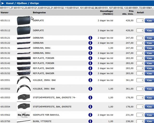

C'est la volonté d'apprendre qui me motive
Bon il va falloir que tu fasses des efforts avec les langues étrangères [:thorfenn:5] .
Voici le genre de pièces que tu peux trouver chez eux.
54 euros la porte !!!!
