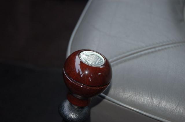

Je l'ai recollé avec un peu plus d'épaiseur pour qu'il affleure presque.
Du coup j'ai pris le temps de faire une photo plus sympa :
Assez content de mon "Touning" maison. Je crois que je vais laisser cela comme ça !

super idée cette histoire de piece de monnaie suédoise
bravo

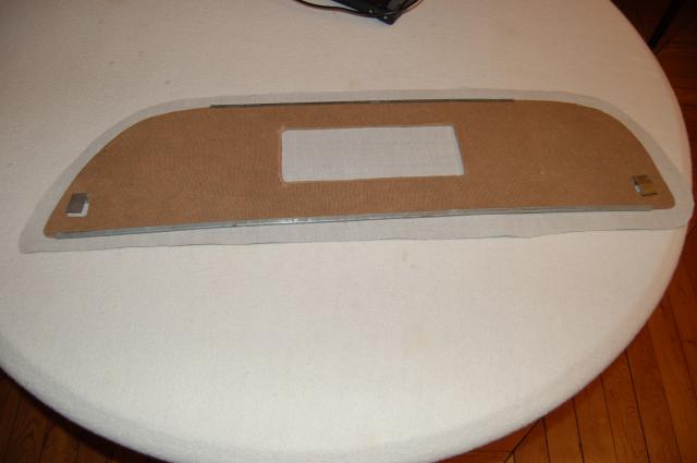

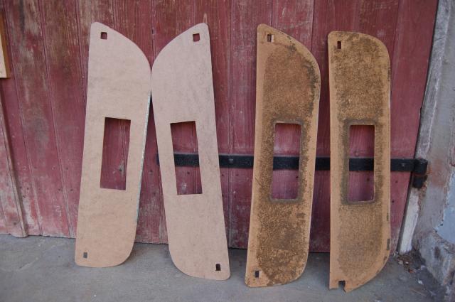

J'ai tranquillement refait les contre-portes en suivant les conseils déjà donnés par ailleurs sur le SSC.
Tout d'abord achat d'isorel 3mm : plus costaud que l'original (mais plus épais aussi et donc moins souple !) 1 plaque d'1 mètre par 80 cm :5 euros

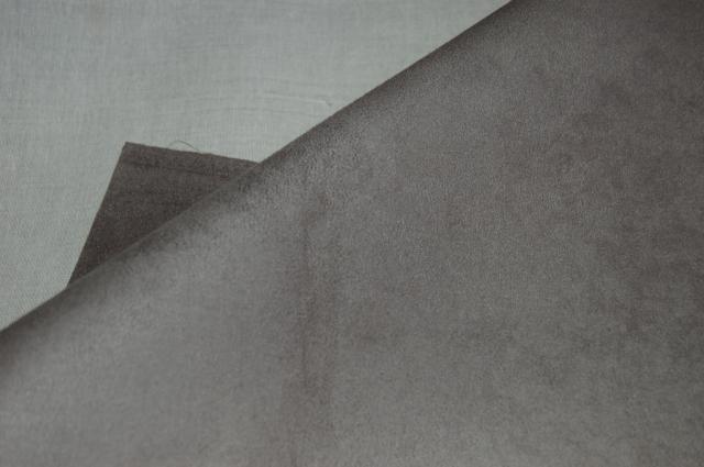

Puis achat de tissu suédine grise : 1mètre en 140 de large : 9,99 Euros dans un magasin de tissu et autres bricoles (Eurodif)
Entre 2 RDV à Lyon ...

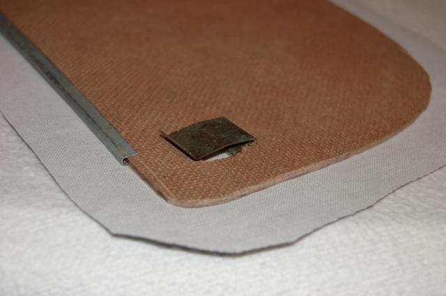

Réalisation des formes sur les modèles d'origine :
J'ai dû m'y reprendre à plusieurs fois car l'épaisseur de 3mm implique de les faire plus petites que les originales. :(

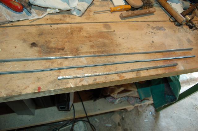

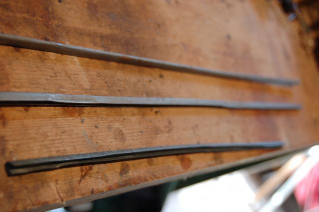

Nettoyage et décapage des renforts métalliques :

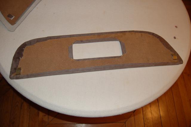

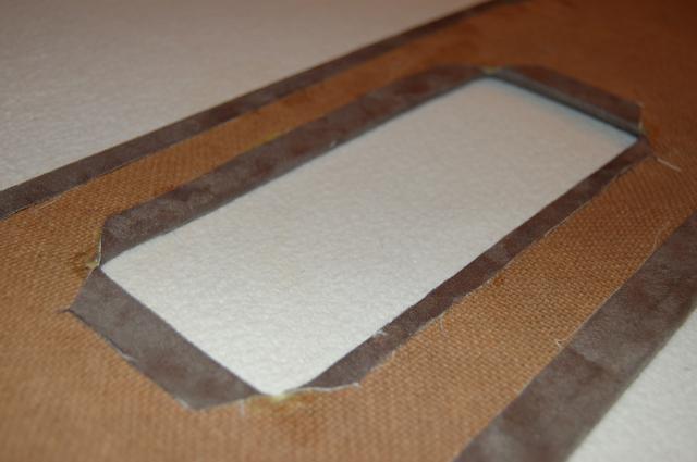

Après montage à blanc, remise en place des agrafges et collage du tissu sur le coté lisse de l'isorel au néoprene gel. Colle sur toute la surface.
Découpage et collage des contours de la poignée :
Premier élément fini :

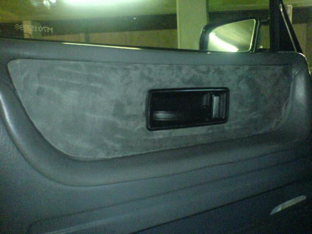

Puis montage :
J'aime bien c'est tout doux et cela fait plein de trace un peu comme l'alcantara :love:
Voilà ! :whistle:

Très joli travail, soigneux !!!!
